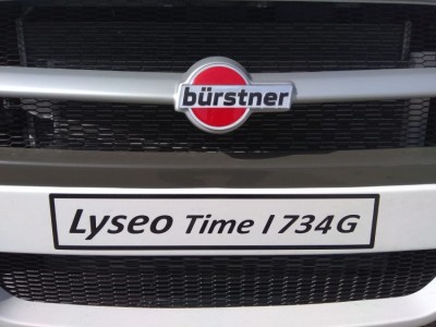

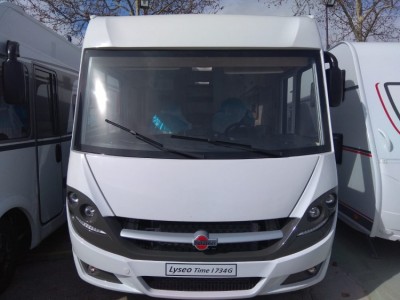

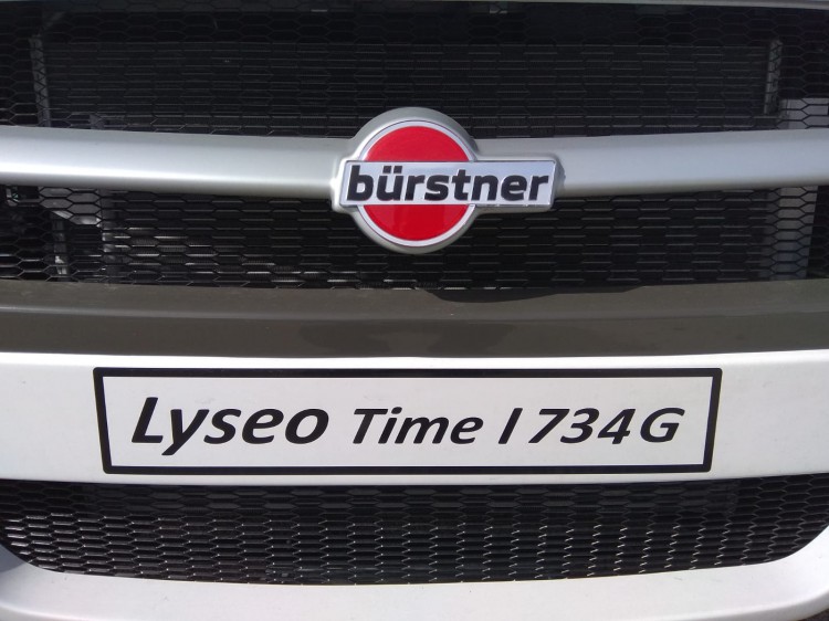

ryutr j'ai fait comme toi Alain,
sur ma calandre j'ai une sorte de barre plastique ou le logo est accroché et derrière un "gros" grillage. (comme les photos).
en étudiant le cas , la grosse barre plastique avec le logo , j'ai découvert que derrière il avait une sorte de tube en ferraille dont les attaches se prenaient sur le châssis.
donc j'ai démonte cela par l'intérieur du capot ( en bas) et du coup la barre et le gros grillage sont venus et j'ai pu dédoubler par un plus fin. (attention pas trop fin ,car cela réagis sur le refroidissement du radiateur).
pour ma partie basse cela fut beaucoup plus facile. (j'ai accroché avec des agrafes spécial auto en métal.
voici ma façade comment elle était d'origine et à l'heure actuelle restée comme cela ,sauf que derrière le gros grillage noir, le nouveau grillage protecteur est mis en place.

:mrgreen: oui, j'ai pas mis trop fin
Si je dis pas de bêtises, c'est du 5x5 mm voir même un peu plus, je sais plus trop mais, suffisamment gros pour le passage de l'air et retenir la saleté
Perso, j'ai réussi à passer par en dessous et faire remonter doucement tout en le plaquant vers la calandre
Ensuite, avec les rilsans , ça me l'a mis bien contre :super:

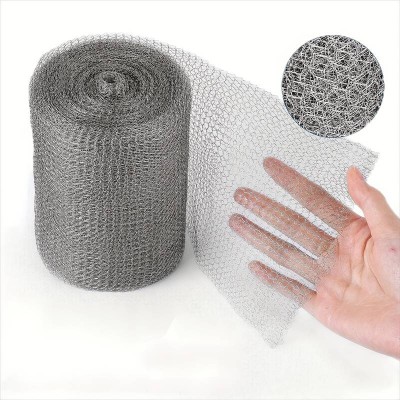

c'est cela que j'ai mis. De la maille d'acier.
cela se vend en plaque rigide ou en rouleau.
