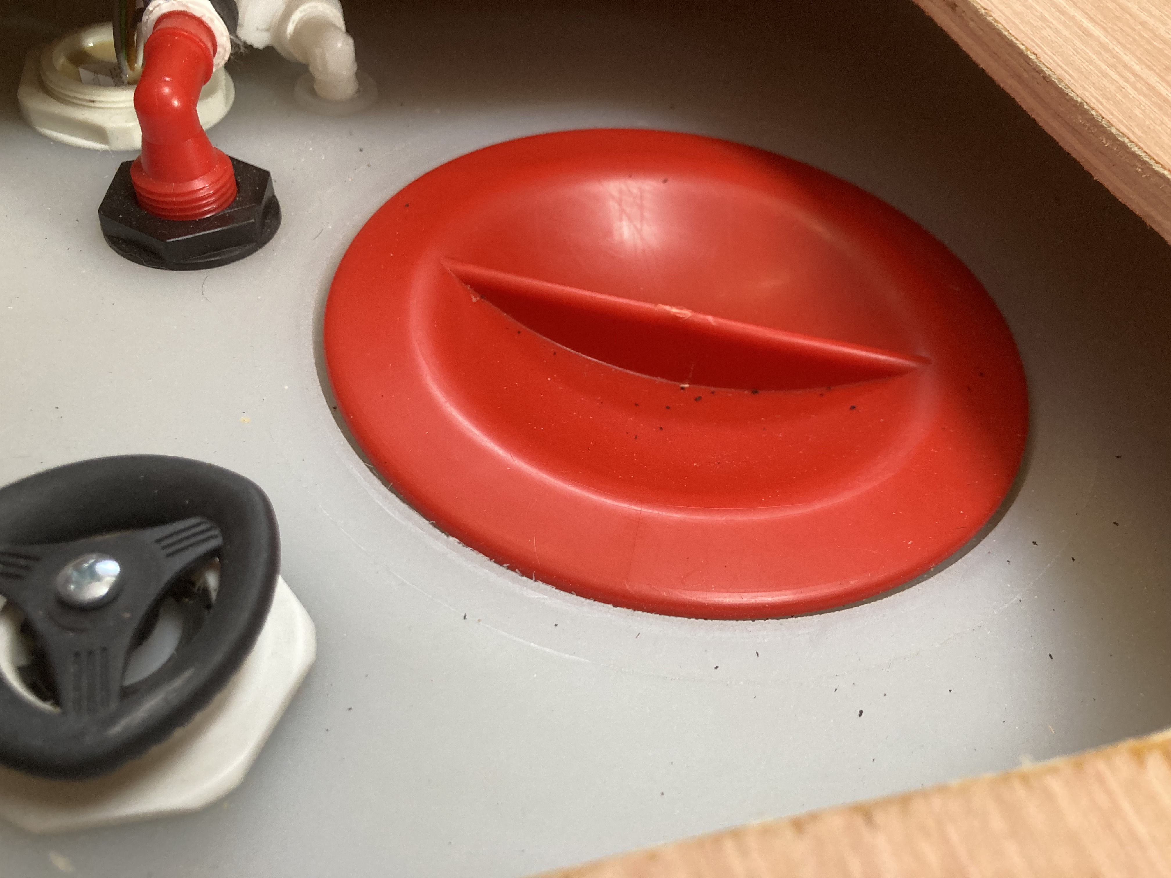

Voici une photo de mon bouchon.
Entre le bouchon fermé et le réservoir ,la gorge du bouchon représente un petit 2 mm.
Je visse le ruban métallique de la clef sur cette gorge et le tout vient sans probleme

Le mien n'est pas pareil il n'y a aucune gorge pour pouvoir accrocher la clé

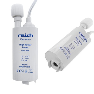

Bonjour Max.
J’avais lorsque j’ai acheté le camping car mis par le constructeur une pompe attaché au sol à côté du réservoir .
Elle fonctionnait bien ,mais j’avais aucune confiance de la connectique eau ,et dans ma tête ,un joint qui pete = inondation plancher.
J’ai donc démonté le tout pour passer en pompe immergée.
La,mienne fait 18 l ( largement suffisant)
Pas de bruit
Facile d’accès pour changer en cas de panne ( suffit d’ouvrir le bouchon du réservoir).
Voici la photo du modèle.
Je ne peux te donner mon avis sur ta photo ,je n’arrive pas à l’ouvrir.

No, Alain, j'ai pas changé le système.
le réservoir avait déjà un emplacement pour passer le fil et le tuyau de la pompe immergée. et mes robinets étaient tous en contacteur.
On voit d'ailleurs sur ma photo à coté du bouchon , la sortie du tuyau de la pompe ( connectique rouge) .
le tuyau de la pompe au sol passé par là.
j'ai juste rajouté , par le trou prepercé mes fils électriques de la pompe immergé et un passe câble étanche.
Max, perso si c'était moi je prendrais la 13 litres.
celle que j'avais au plancher était 15 litres. maintenant je suis en 18 litres par la pompe immergée.
