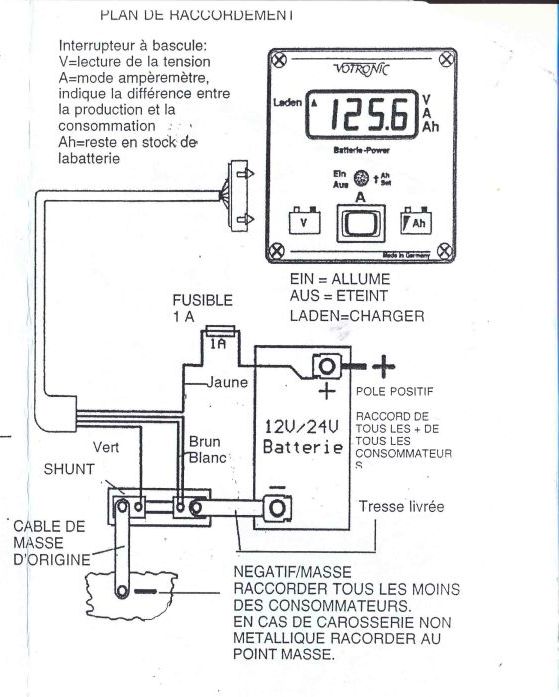

Voici le schéma d'un ordijauge de la marque VOTRONIC qui permet de surveiller en temps réel le fonctionnement des batteries et du panneau solaire.

Avec une telle installation, tu n'as pas investi dans un voltronic pour surveiller ta charge/décharge et l'état de tes batteries ?
C'est cher, d'accord, mais ça vaut le coup de l'achat et il t'aurait donné la solution à ton problème.
Bonsoir c est une tres bonne idée de lui conseiller un amperemetre , mais par contre evite d appeler cela un voltronic , voltronic je ne connais pas mais c est certainement une marque d amperemetre , comme bic pour un stylo.
Un amperemetre fonctionne avec un shunt le courant qui sort et entre dans la batterie doit traverser le shunt. L amperemetre calcul alors le courant qui entre et sort de la batterie .
Par contre cela n est pas obligatoirement cher.
