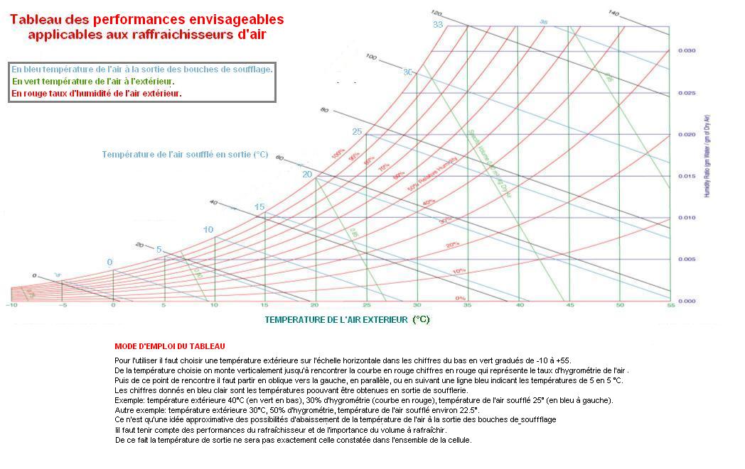

Quel que soit le modèle ou la marque en règle générale, pour une bonne efficacité du rafraîchisseur, il faut le faire tourner plusieurs heures.
Les résultats ne sont pas probants si on ne le fait tourner qu'un petit moment.
Tout cela dépend bien sur de la température extérieure et du degré d'hygrométrie de l'air ambiant.
Un tableau intéressant récupéré sur le net dont je ne connais pas l'auteur, auquel j'ai ajouté du texte et le mode d'emploi.<br />Il donne une idée de ce qui peut être obtenu comme résultat en fonction des différents températures et degrés d'hygrométrie de l'air extérieur.
