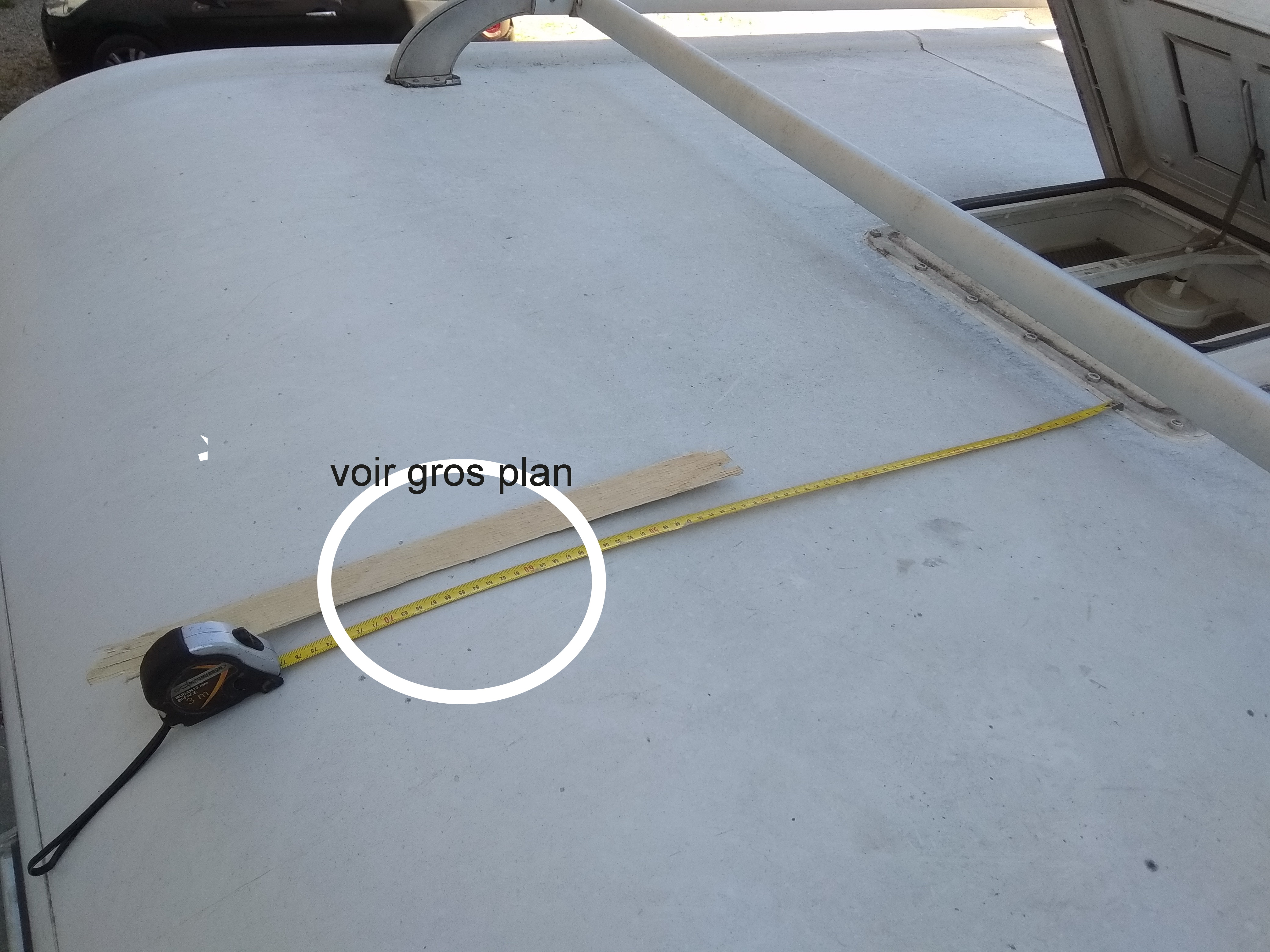

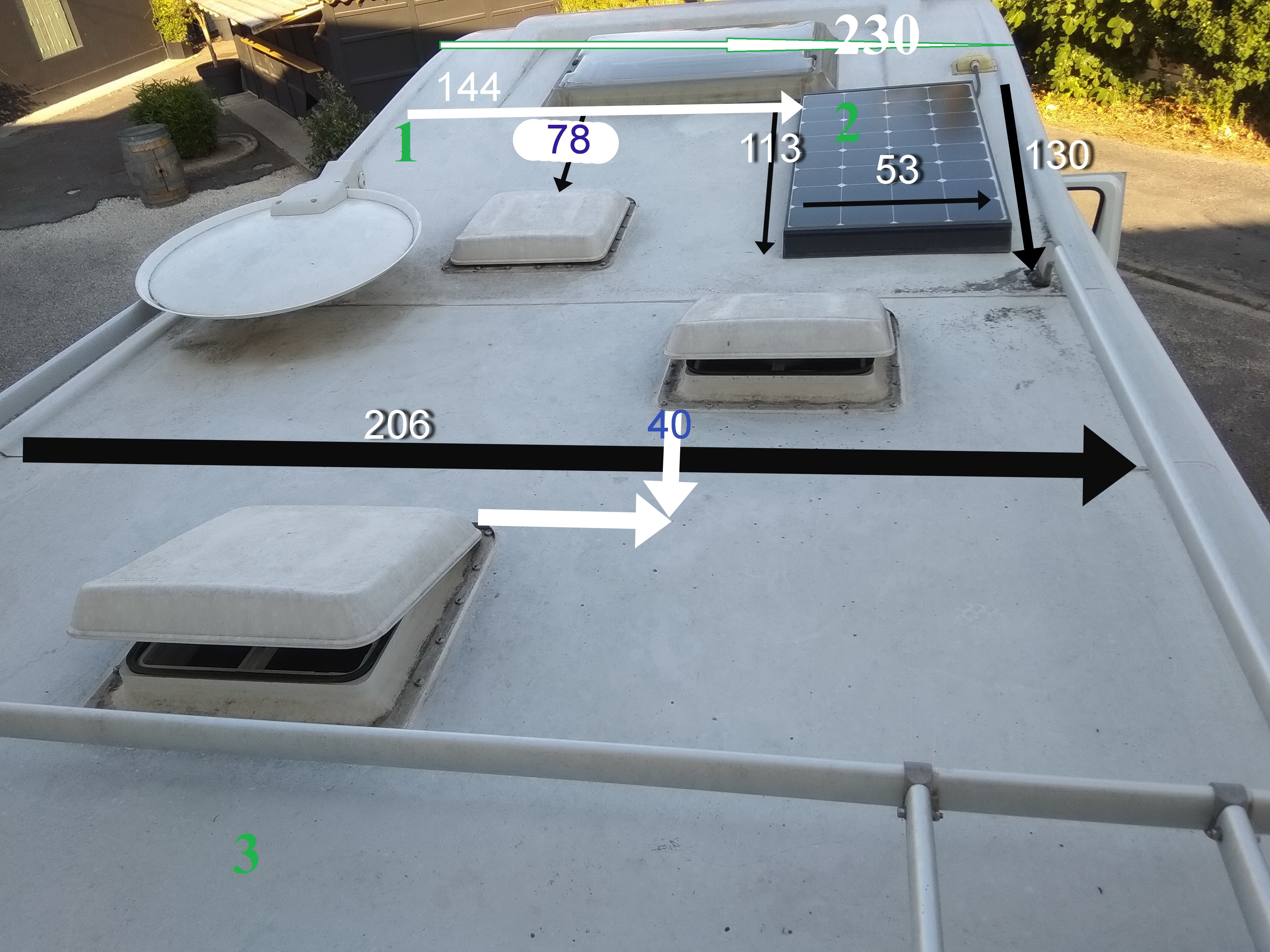

Clovys Tu as la place pour installé 3 panneaux de 160 W , tu n'as pas de lanterneau , Heki et antenne sur le toit de ton Cc ? . Si je peux te poser la question c'est un profilé où une capucine où autre ton Cc ?
Sur le miens je pense pouvoir mettre 3 où 4 panneaux de 100W vcxv pour le moment rien de décider , j'étudie un autre projet pour les années avenir , je ne vais pas remplacer les panneaux si je pense changer mon Cc actuel par un nouveau Cc où un Van vcxv .
Bonne route , kenavo
Clovys
Messages : 51
Enregistré le : 10 août 2014, 09:05
Message non lu par Clovys » 17 nov. 2018, 22:02
bonsoir,
l'avantage des nouveaux ps c'est qu'il sont plus compact le 160 fais les même dimension que les anciens 130 (d'ou mon changement)
Je remplace l’existant (2) par un 160 il faudra raccourcir un peut la galerie car je suis a 130 au pied de la galerie il me faut 18 de plus.
le 3éme a l’arrière j'ai juste les 67 je ne pourrais pas mettre des support d'angle j'ai prévu des supports droit.
pareil pour les 2 ps sur l'avant les support au 2 extrêmes au bord seront des support droit pour passer au dessus du rebords
Après ce n'ai pas moi qui ferais montage je laisse ça a un pro.
voila je ferais des photos une fois le montage fais

Je dois faire sauter la galerie pour que les 3 panneaux tienne.
Message non lu par Anonyme 3232 » 24 nov. 2018, 14:05

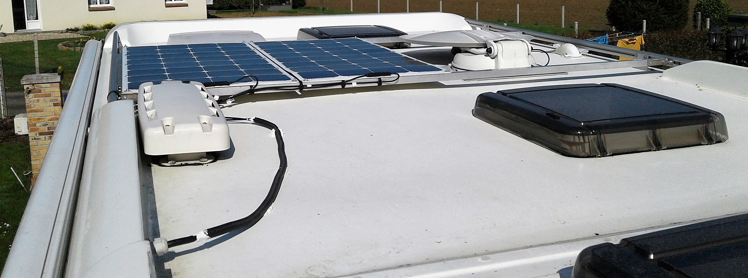

Et pourquoi au contraire tu ne te sers pas de la galerie pour placer tes panneaux, ils seraient un peu plus performants car mieux aérés?
Comme à fait Claude76110: download/file.php?id=15570&mode=view
Clovys
Messages : 51
Message non lu par Clovys » 24 nov. 2018, 14:34
Effectivement je vais voir avec le monteur et voir ce qu'il en pense.
Clovys
Message non lu par Anonyme 3232 » 24 nov. 2018, 15:10
Pour le rendement d'un panneau solaire l'aération est très importante, plus il est aéré meilleur est son rendement surtout par grande chaleur, et de ce coté là l'avenir s'annonce encore plus chaud!
Un panneau photovoltaïque dont la température de surface dépasse 25 degrés, perd environ un demi % de rendement par degré supplémentaire.
Avec une température de surface de 85 degrés cet été c'était à peu près ça, il y a une perte de rendement d'environ 30%, parce que les cellules photovoltaïques ne refroidissent pas.
Le poseur s'il est compétant devrait savoir ça!

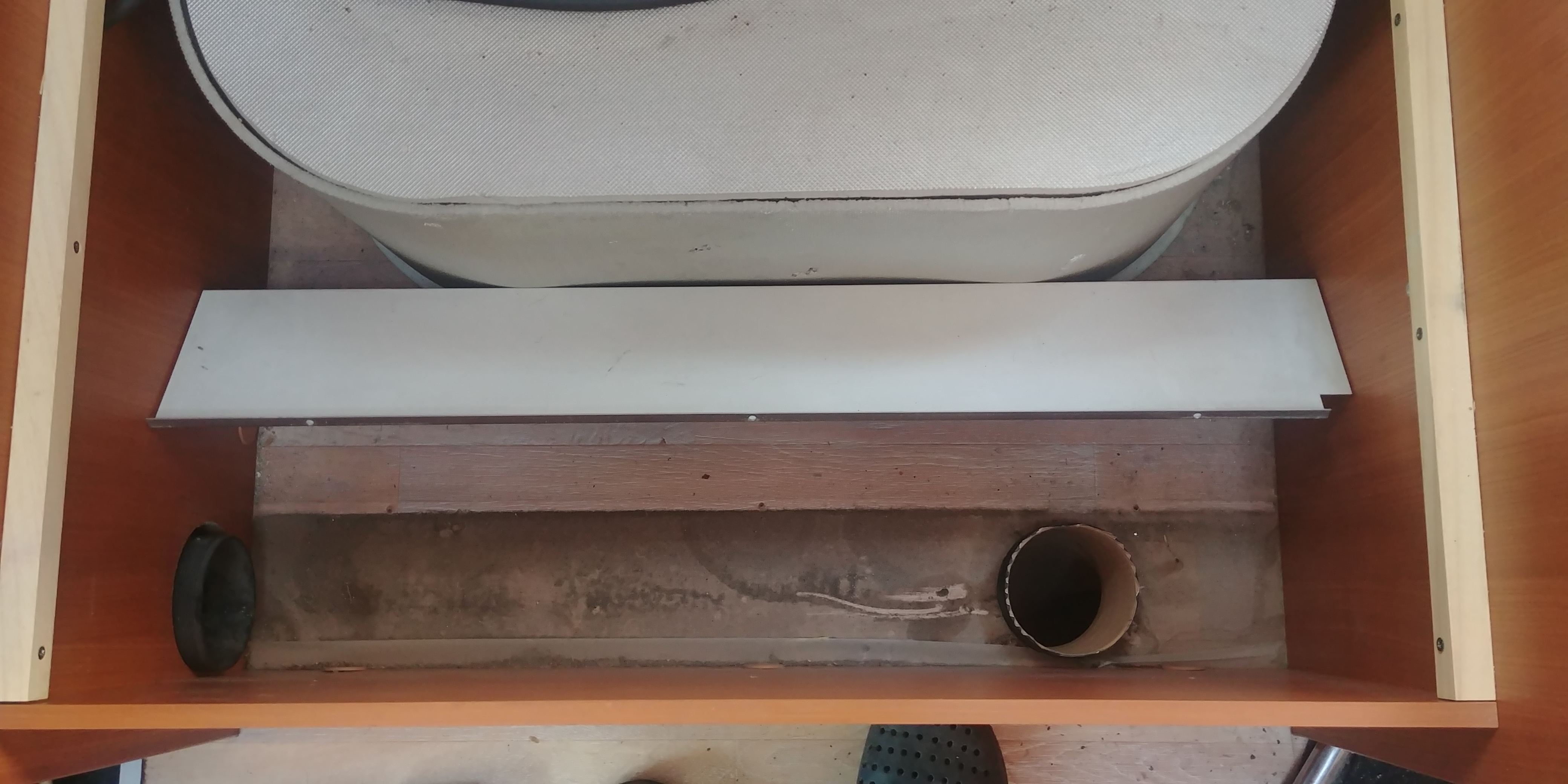

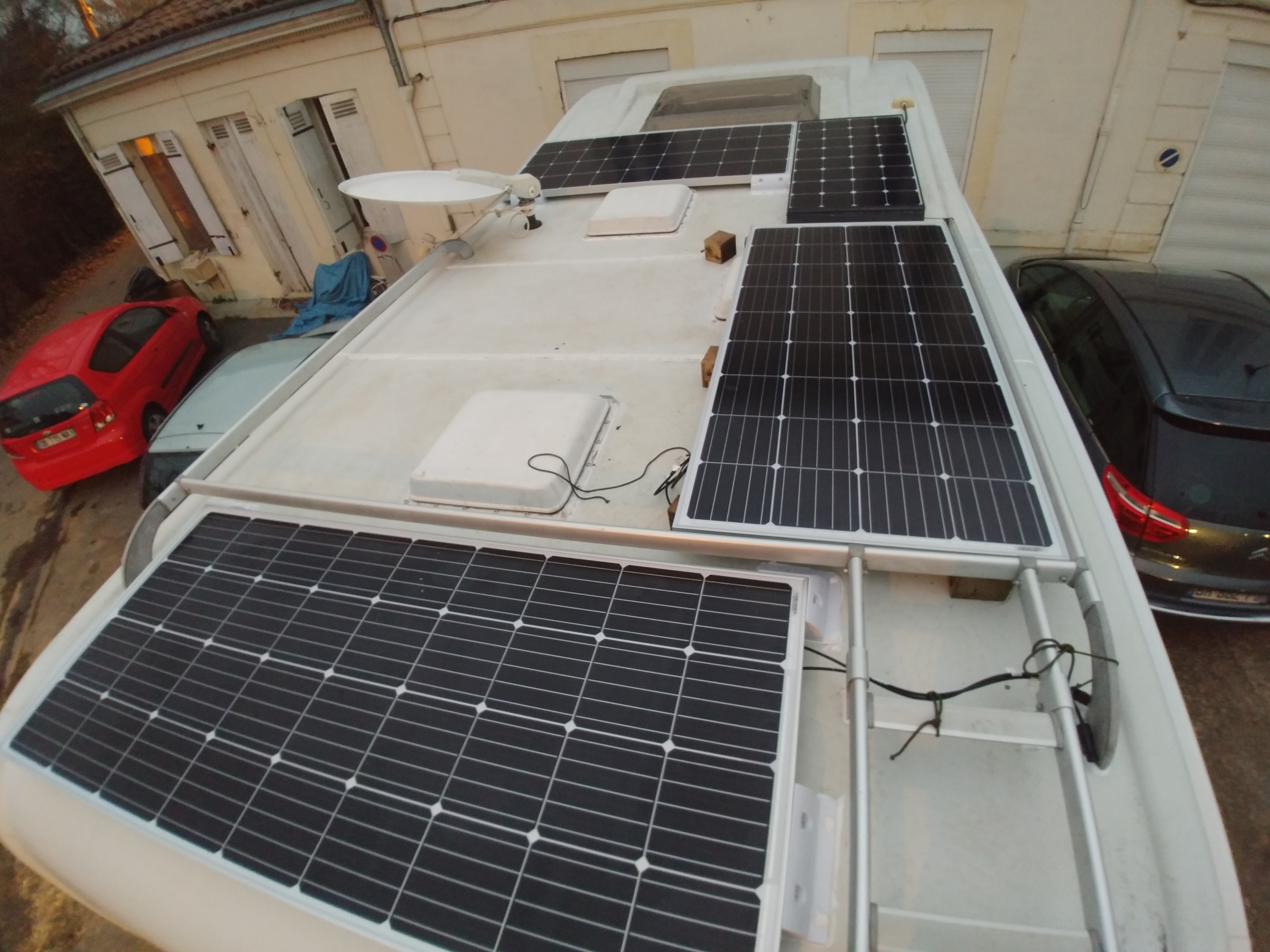

Changement de Batterie cellule
Message non lu par Clovys » 15 janv. 2019, 20:50
quelques nouvelles
Je voulais englober le montage des panneaux avec les travaux de carrosserie pour des question de cout et d'immobilisation.
mais la pièce arrivé n'est pas la bonne donc j'ai ami qui est descendu, qui réalise a peut prêt tous dans sont bus il y vie a l'année avec sa femme.
Donc ont a fait le montage nous même.
le dernier panneau n'est pas fixé pour l'instant sur des cales en bois
mais voila ce que cela donne.
Le dernier panneau seras boulonner sur les barres de galerie plus une ou 2 équerre en alu (vissé collé tous comme les autres) conseil de bob que j'ai gardé.
J'ai condamné le lanterneau de la salle de bain qui seras remplacer par un ventilateur solaire.
j'ai consulter 3 professionnel solaire sur la région Bordelaise mon projet va enfin finir.
Donc même avis sans nuance de différence.
2 petites batterie plutôt qu'une grosse et les 4 panneaux en parallèles.

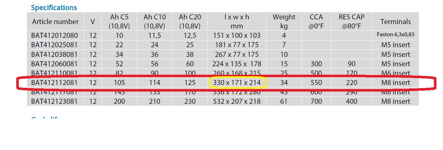

Je viens de m'entretenir avec mon fournisseur victron.

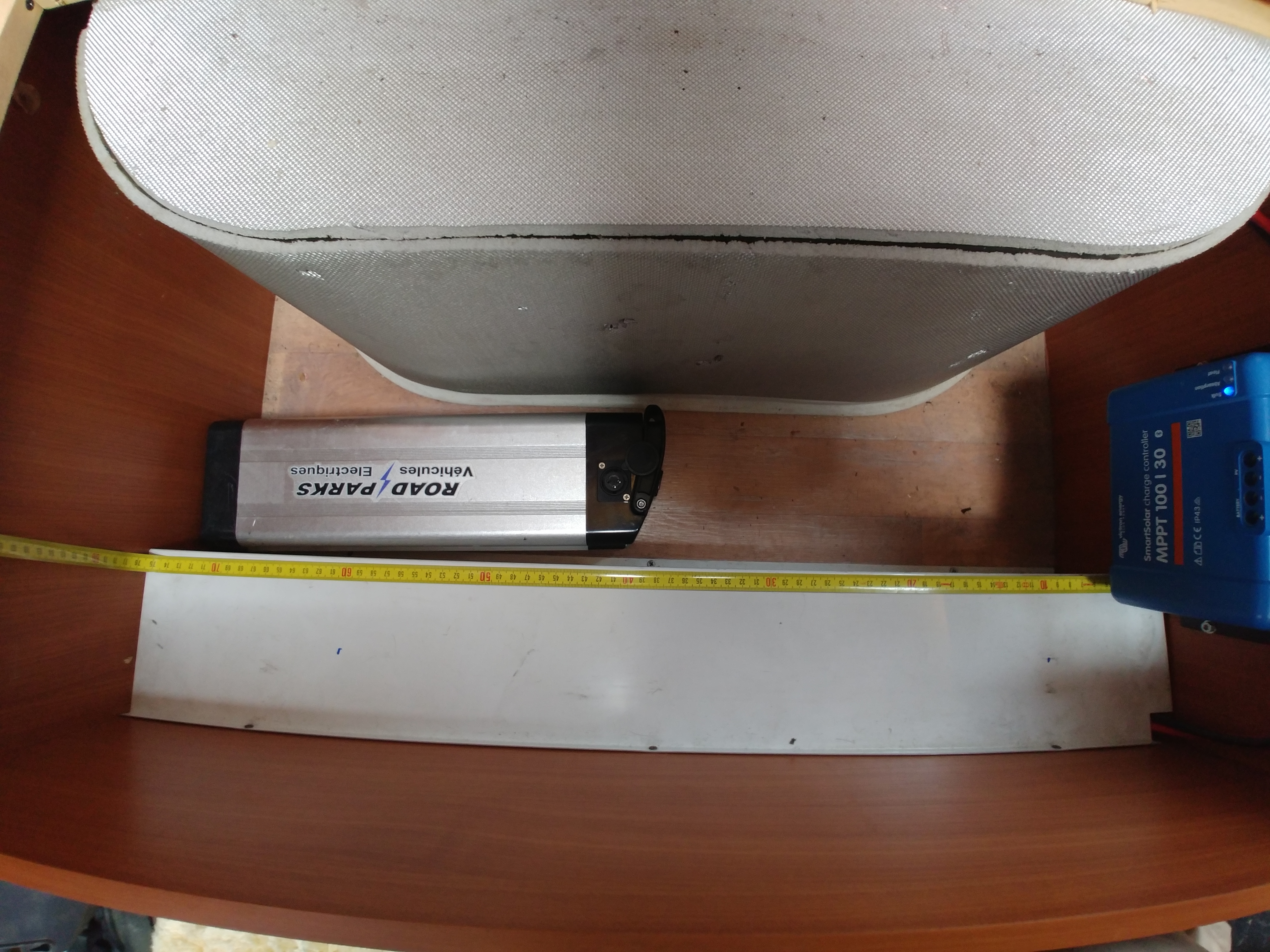

je pars sur 2 Batterie AGM 12V/125Ah Super Cycle - Victron Energy 600€ les 2.

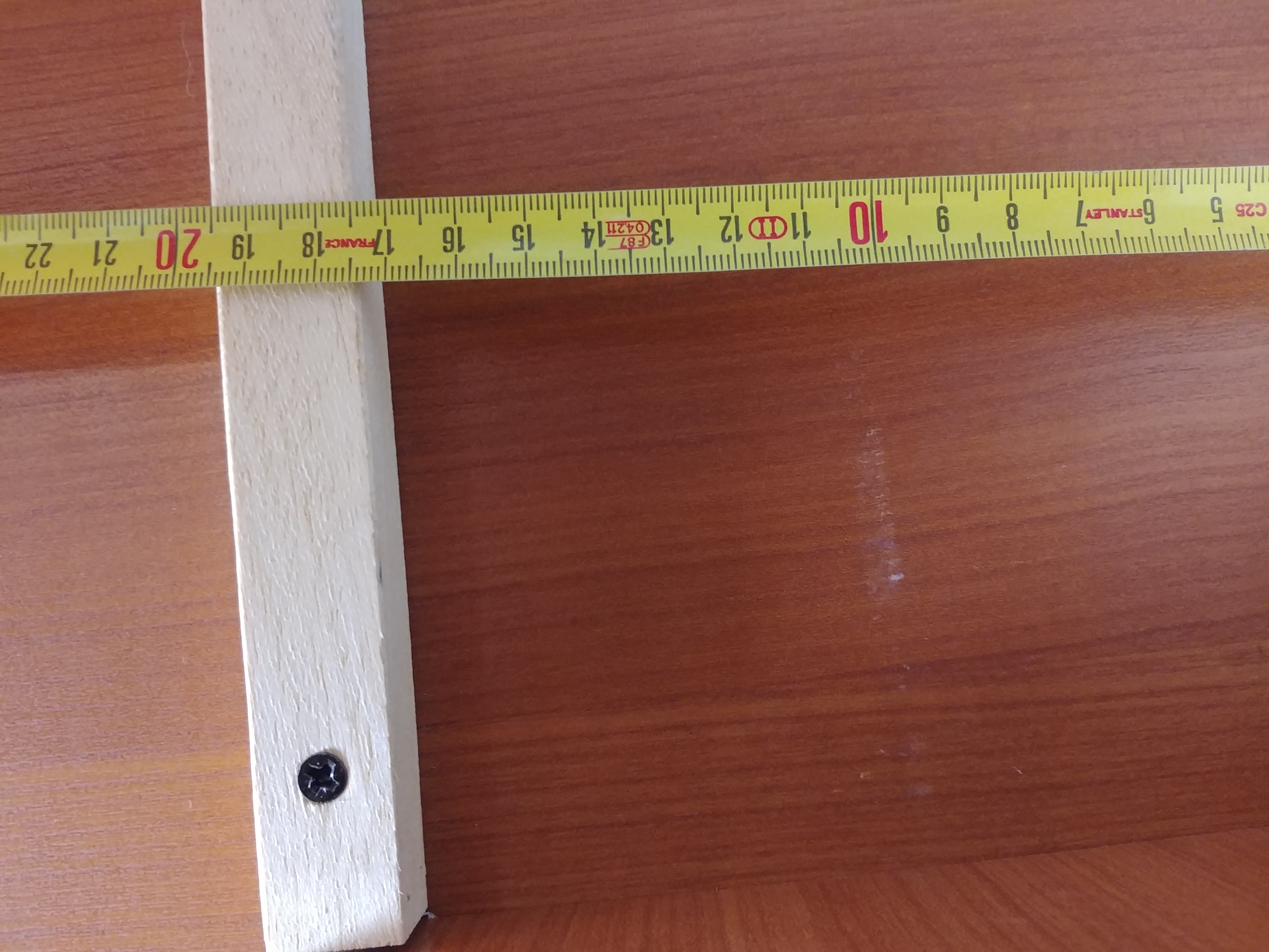

les côtes sont idéal pour le coffre
je rajoute 2 U rectangulaire (dans quelle matière ? )
1 sous la gaine blanche et 1 a coté de la gaine blanche.
pour supporter la charge des 70Kg et surtout pour les mauvais chemins
Je dois etres pas mal la
Je voulais rajouter le convertisseur 12/220 dans le coffre mais pas la place il va rester sous le siège mais je vais recabler en 16mm²
pour l'instant j'ai toujours la batterie d’origine sous le siégè câbler en 10 a travers la gaine de ventilation.
