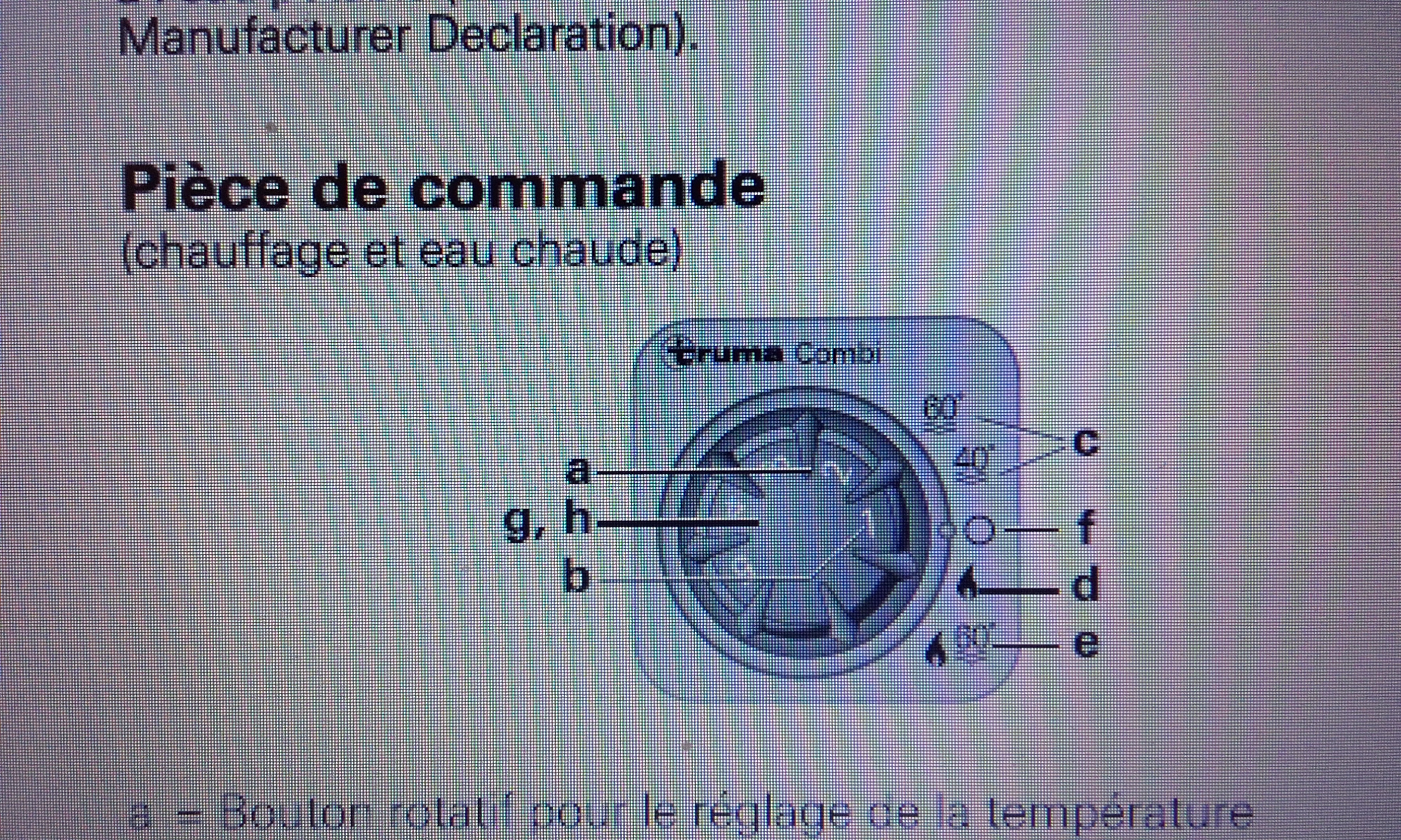

il m'arrive un petit souci je crois concernant mon eau chaude
j'ai de l'eau chaude quand j'allume uniquement le chauffage ce qui n'est évidemment pas normale?
l'eau chaude n'est pourtant pas selectionner a partir du selecteur
bizarre bizarre...
bonne soirée a tous

Peux tu mieux t'expliquer s'il te plait, j'ai un peu de mal avec ce que tu écrits?

si je place le selecteur de commande uniquement sur chauffage,le chauffage se met naturellement en route mais l'eau chaude aussi alors que ca ne devrait pas l'etre normalement?
Re: je vais vivre dans mon cc.besoin d'infos
Message non lu par Anonyme 3232 » 15 oct. 2018, 22:45
je ne pense pas dire de bêtises mais quand on sélectionne le mode chauffage la priorité est à la température ambiante, mais l'eau se chauffe aussi.

Idem sur le miens, c'est normal xgiu

donc le selecteur eau chaude seule ne sert a rien?sauf en été du coup?

le fait de mettre le chauffage en route provoque un réchauffement de l'eau contenue dans le boiler . ( proximité des éléments )
En fait cette eau va se chauffer , ou plutôt se réchauffer .Et c'est tant mieux pour un petit usage d'eau chaude . Par contre , pour avoir une douche bien chaude , tu verras qu'il te faudra certainement rajouter l’activation de l'eau chaude , surtout en hiver .
La commande d'eau chaude seule sert en été , lorsque le chauffage est par définition coupé .
Par contre , et par souci d'économie de gaz, je pense qu'il est préférable de couper l'eau chaude lorsque ta douche est terminée , surtout si personne n'a besoin d'eau chaude de toute la journée , par exemple . Remettre l'eau en chauffe pour une douche ne fait faire patienter qu'une dizaine de minutes .

donc quand je met sur le "d" m,mon eau chaude ne doit pas etre en chauffe?sur mon cc elle est chaude sur la position d
