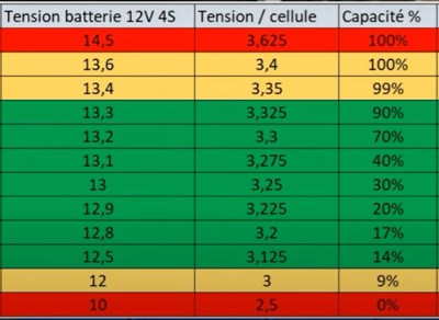

je ne retrouve pas le tableau qui montre les tensions pour le lithium en couleur avec les pourcentages et le voltage.
Je voudrais le copier sur une feuille de papier afin de contrôler la tension, car la tablette dit n'importe quoi!!!!!

Re: passage au lithium.
oui, c'est bien ce tableau
c'est fait, il est copié sur papier, comme ça je connaitrais la valeur de décharge, car la tablette navicolors donne des fausses valeurs
cela fait au moins 10 fois que je contrôle la batterie eza de 100A a 0,34V!!!!!!!! au voltmètre directement sur les cosses de cette batterie
le plus surprenant c'est quand je mets le moteur en route quelques minutes cette tension remonte à plus de 12 v
Dommage que tu n'as pas une installation comme chez moi
Oui, sur l'application victron de mon portable, j'ai toutes les infos et, je constate que cela correspond bien avec ce tableau
( Que je vais tout de même prendre note
Nb: si jamais tu venais à tout refaire, demande de mettre une appli sur ton portable, c'est plutôt pas mal du tout pour suivre l'évolution
