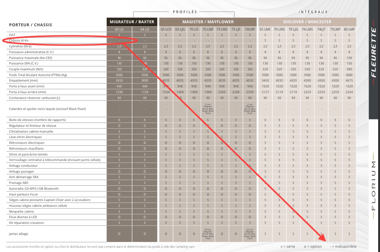

par contre j'ai relevé une incohérence dans les propos à savoir que le Fleurium "Migrateur 60LG" (si c'est bien celui-ci dont on parle, le seul 60LG que j'ai trouvé chez Fleurette) n'existe pas en châssis AL-KO

D'ailleurs, pour rebondir sur ce sujet et juste par curiosité,
les détenteurs de CC Fiat 2017/2018 peuvent-ils mettre ici leur dimensions de pneus en 15" et en 16" ?
