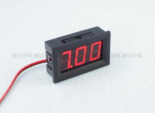

il faut faire attention de ne jamais descendre en dessous de 11v (10.6v) sur une batterie .
si cela arrive, il y a de forte chance que la batterie soit HS.
il faut recharger une batterie dés qu'elle descend entre 12 et 12.3V
il faut vérifier de temps en temps le voltage de la batterie avec un voltmètre.
Pour ma part, j'ai installé près de la batterie un petit voltmètre à demeure, que j'actionne avec un petit bouton poussoir
ce qui me permet de controler le voltage à tout moment.
j'ai trouvé sur ALI...pour 1€

Ça c'est une super info! Je vais aller voir pour en commander un.

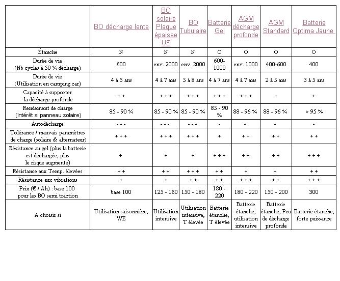

Message non lu par Anonyme 3232 » 19 févr. 2017, 12:08
Imaginons que je veuille remplacer celle-ci. Que devrais-je prendre pour privilégier une plus longue autonomie ?
Pour avoir une plus longue autonomie tu dois te tourner vers (dans un ordre de prix croissant:
1- AGM à décharge profonde (Et non AGM simple) si tu utilises des appareils qui demandent un fort ampérage( c'est ce que j'ai monté avec un Bycool).
2- A plaques tubulaires.
3- GEL si les appareils embarqués demandent peu de puissance et si ton chargeur est adéquat.
7- Lithium .
Message non lu par philippe31 » 19 févr. 2017, 18:34
Bonsoir ,
Bastogne , tu as la réponse dans le tableau ( super ) de notre bibliothécaire attitré .
