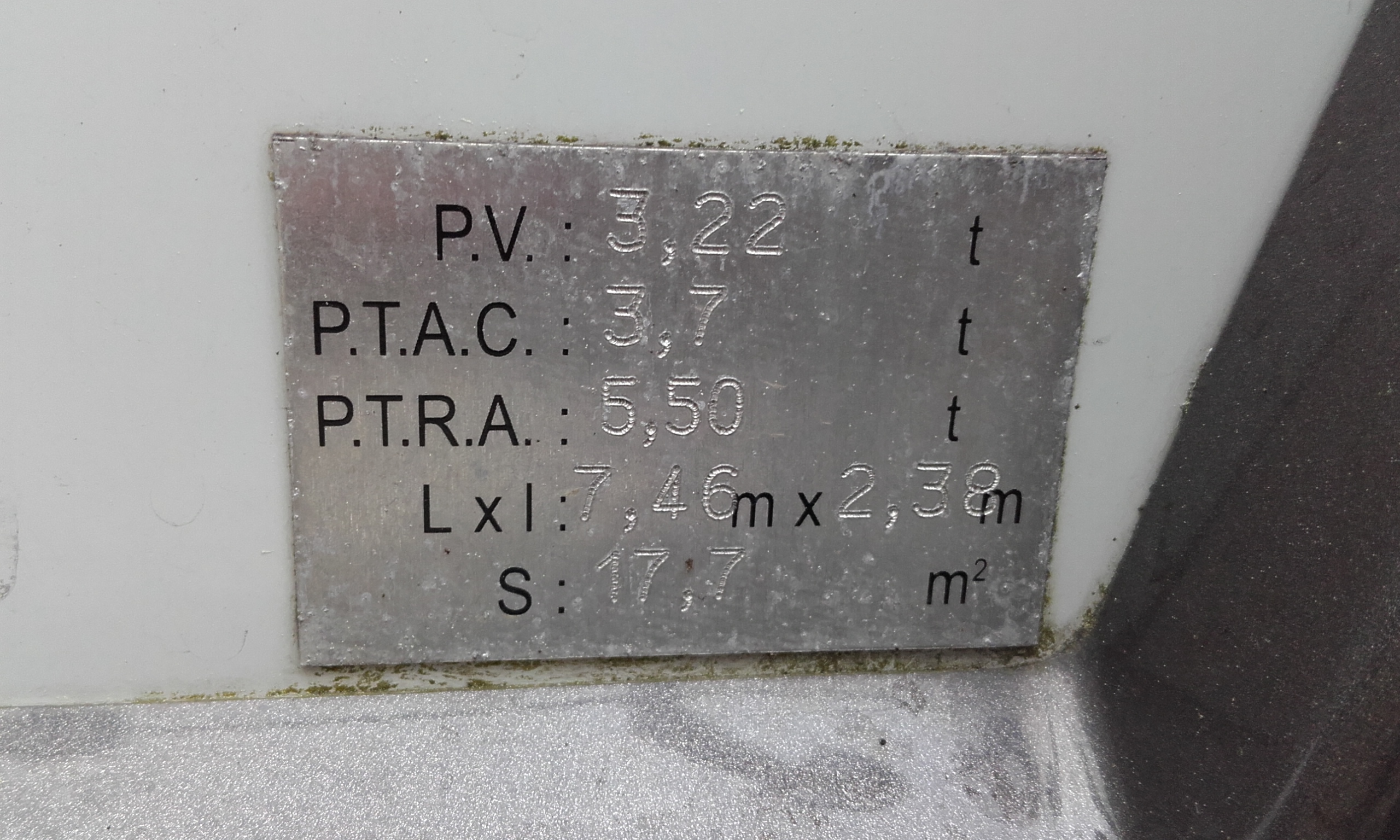

Philippe, la plaque que tu as reçu c'est bien celle à riveter sur la traverse avant dans le capot moteur pour remplacer l'ancienne obsolète de 3500 kg. Par contre elle doit-être rigide en Alu ou autre.
Pour l'extérieur à coller une plaque dite de tare pareil en Alu ou Autre
Voici celle de mon CC PL
As-tu des documents de conformité autre que celui reçu, pour le Porteur à joindre
Pour le Contrôle Technique PL "COC" impératif à chaque fois, comme la vérification des N° d'identification châssis.
Il faudra contacter un Centre de Contrôle Technique PL pour avoir leur Avis éclairé.
A suivre..... c'est un Feuilleton hklm

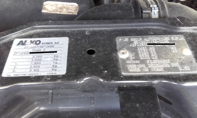

Sur le mien il y a 3 plaques gravées, rivetées sur la traverse dans capot moteur
Plaque Fiat 3650 kg
Plaque Al-Ko 3700 KG
Plaque Pilote 3700 Kg qui a remplacé celle 3500 kg de sortie usine et aussi rivetée
A suivre.....

pour ALKO mon CC vendu en 3,5 T la plaque indiquait déjà 3,7 T cela grâce au châssis 37 L, donc il n'y a pas eu besoin de la remplacer après passage en 3,7 T.
Attention Gilles ou Claude? sur photo Châssis 35 L donc limité à 3,5T
