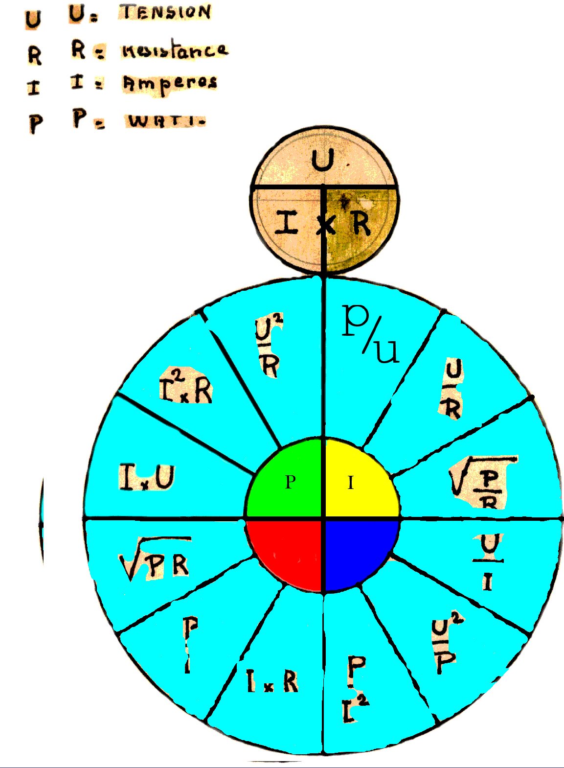

Attention à la terminologie:
V c'est un voltage exprimé en volt
À intensité ou courant exprimé en ampère
Si on mélange les termes cela devient confus pour les non initiés

Tu as raison!
V c'est une tension!
Mais que il me semble que dans ma dernière explication je n'ai pas utilisé les termes d'intensité ou de tension?
Ce qui me semble important c'est la logique du calcul car à mon avis, il doit y avoir longtemps que les non initiés ne comprennent pas.
