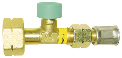

Ben justement à mon avis non :mrgreen: et c'est même assez scandaleux. Je m'explique: Sous prétexte d'avoir un sécumotion machin, on peut rouler gaz ouvert. Un sécumachin c'est ça:
A gauche sur la bouteille, le clapet, et à droite la lyre. Qu'est ce qui empêche l'arrachement du système en cas de choc ? Rien. Le collet est bien moins solide que le sertissage de la lyre. Mais vous pouvez rouler gaz ouvert si vous l'avez. C'est aussi stupide que l'autre règle qui dit: Vous pouvez rouler gaz ouvert si votre CC date d'après 2007, avant c'est pas possible. Ah, pourquoi donc ? Pas de réponse. C'est du trafic d'influence, du business tout ça, comme sait si bien le faire monsanto avec son roundup.
D'autant que c'est très flou, y'a pas de Lois, en résumé vous pouvez rouler tant que vous avez pas de problèmes. Un CC d'avant 2007, pas de sécumachin ? C'est pareil.
Je m'aperçois que beaucoup de monde fait comme il le sent, normal y'a pas de règles, que des recommandations. On cherche le moins pire en cas de problèmes, d’où mon sondage, et mon intérêt pour votre philosophie face à la chose.

Sauf erreur , un sécumotion c'est surtout cela, c'est un détendeur qui intègre un détecteur de choc qui coupe le gaz, c'est cet équipement ( ou le CPU Toptron ) qui autorise à rouler gaz ouvert
https://www.truma.com/fr/fr/produits/tr ... ol-cs.html
la lyre que tu montres et qui va avec , est équipée d'une sécurité intégrée coupant l'alimentation de gaz en cas d'arrachage uniqument
après tu as raison, pourquoi il est interdit d'équiper un CC d'avant 2007 de sécumotion ????

Oui je regardais justement ça: Leur systus est en aval de la lyre se(r , pas mieux que mes déclencheurs "a papa" qui, eux, ont largement fait leurs preuves, et surtout qui coutent bien moins cher !
Parce que la mise en sécurité à mes yeux c'est pas scruter un choc, mais plutôt un débit anormal.
