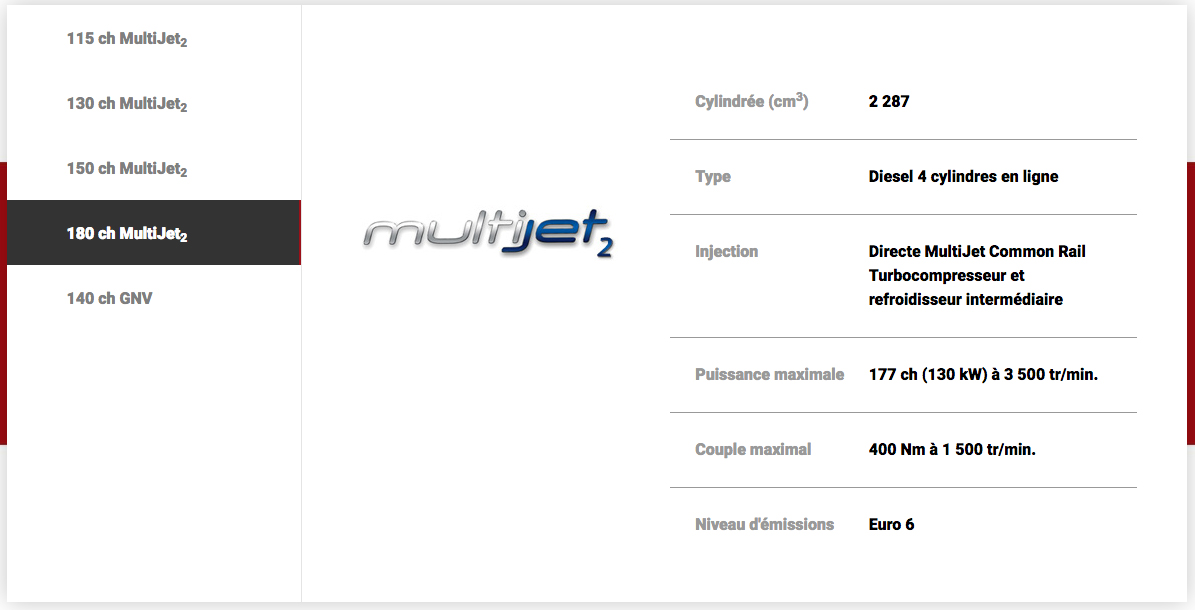

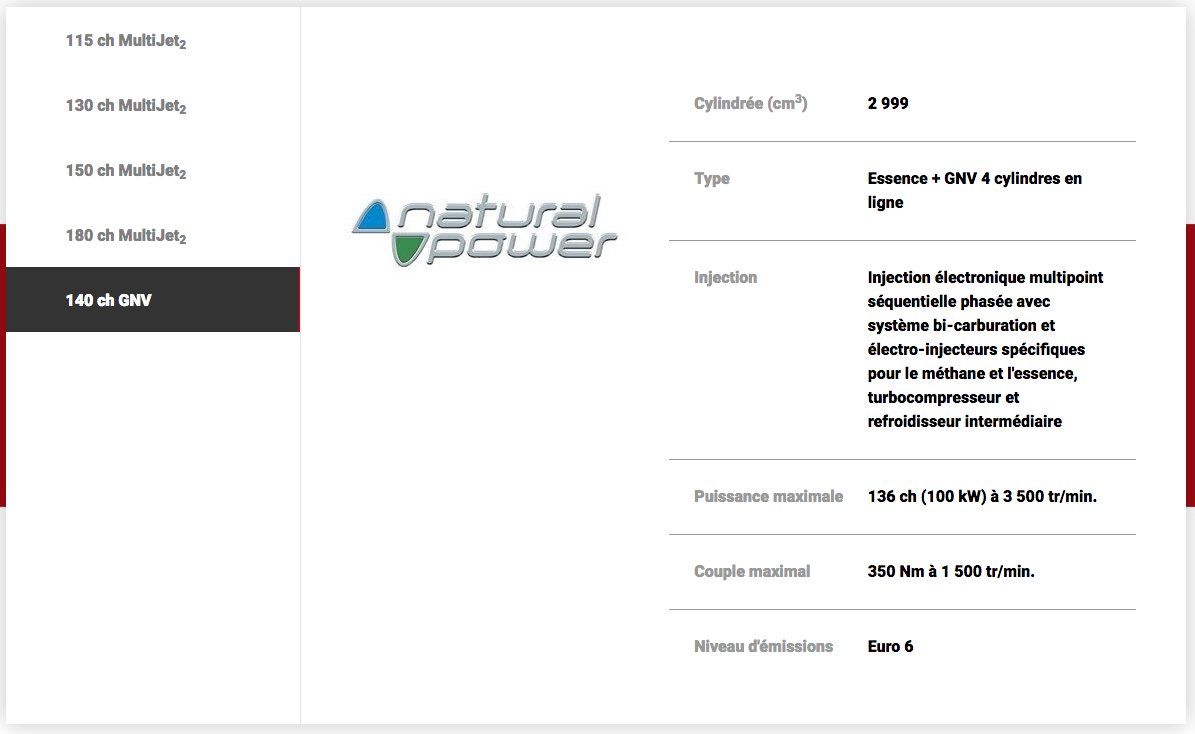

Re: choix motorisation
140 GNV - 115 - 130 - 150 - 180 (source Fiat Pro)

Le 3L s'appelle 2,3L. Par contre le couple a diminué, non ??
