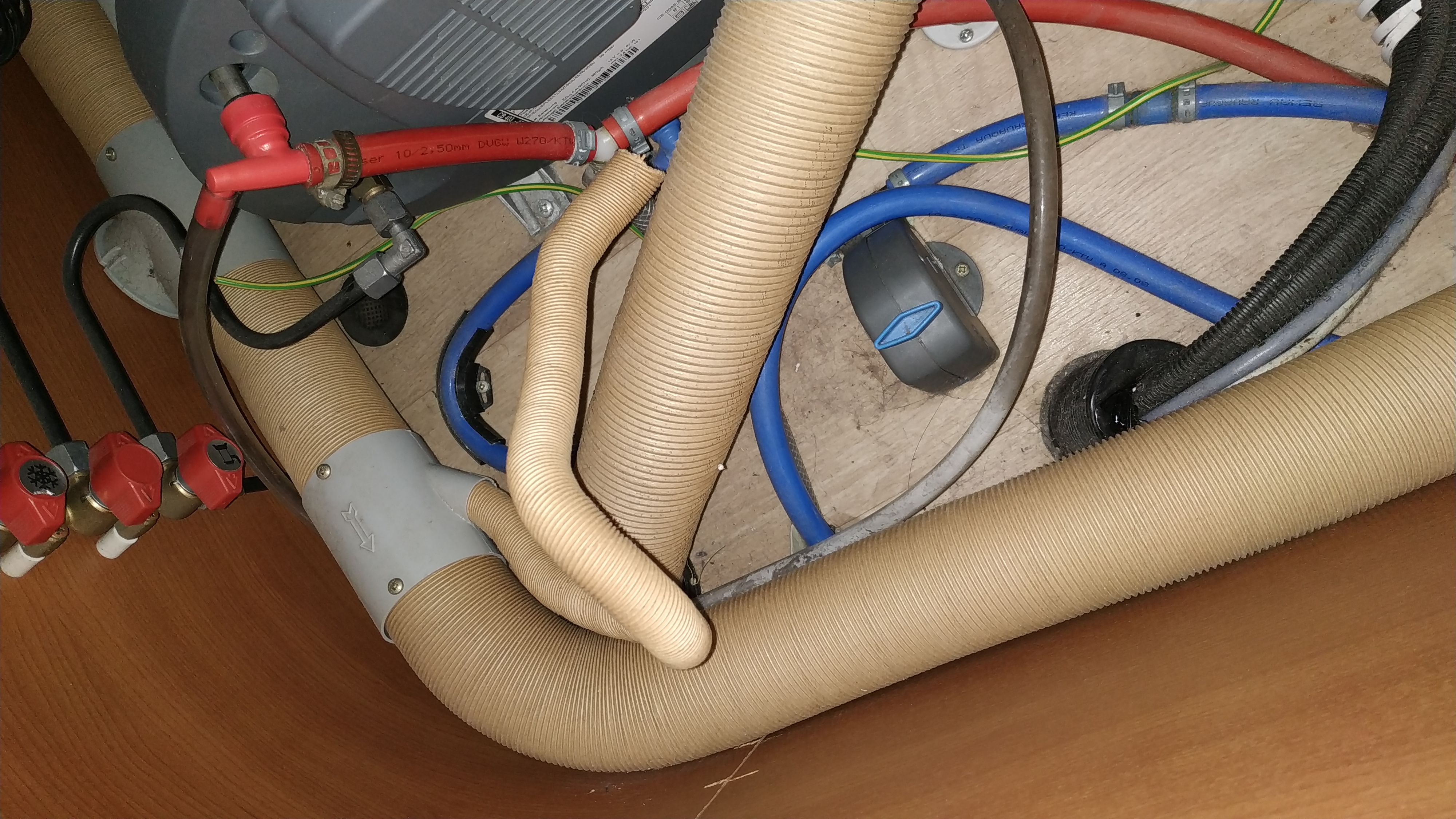

pres de mon truma j'ai un tuyau qui semble etre sorti de son logement mais je n'en suis pas sur
on dirait une sorte de dérivation,
qu'en pense tu?
je vais le prendre en photo

sur la photo ont dirais une protection d'une durite d'eau

Fun29 bizarre ta gaine de chauffage pourquoi mettre une déviation de chauffage dans la soute , surtout que le Truma est dans le même endroit , avec la chaleur que génère le Truma les tuyaux d'eau ne risque pas de gelé.
Sur un des raccord en plastique du Truma il ne manque pas cette petite gaine ?
Je ne pense pas que ça soit sur le Truma.
A moins une dérivation pour gardé les tuyaux d'eau hors géle, surtout que le Truma est à côté.
vcxv
On va bien trouver sont rôle.
Bonne route , kenavo

bon a quoi sert ce tuyau....

Bon alors tes tuyaux d'eau froid en Bleu et chaud en Rouge c'est des tuyaux armé ils sont renforcé ou pas , si c'est pas des tuyaux armé renforcé ton bout de gaine de chauffage c'est possible que c'est pour contre le gelé , mais bon
