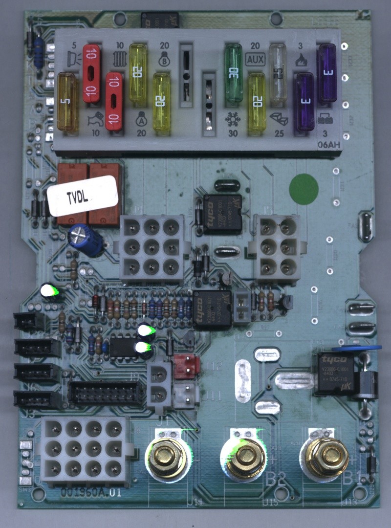

voici mon tableau de distribution
Lepets
Messages : 504
Re: panneau solaire et chargeur batterie mageo 119 eb
Message non lu par Lepets » 05 juin 2019, 21:30
les batteries aujourd’hui sont branchées sur les 2 pôles en bas j14 ,J15 sur la photo.
après conseil il faut brancher le moins de la batterie porteur et le - de la batterie cellule sur j14 et le + cellules j15 et plus porteur j13

Lepets a écrit : 05 juin 2019, 21:30 les batteries aujourd’hui sont branchées sur les 2 pôles en bas j14 ,J15 sur la photo.
Essaie ce que l'on t'a conseillé!

finalement j ai récupéré ma batterie cellule hier soir et donc remonté en suivant et rebranché mon camping car sur le 220 volt
ce matin les batteries porteur et cellule comme d habitude ne sont pas à 100% sur le tableau de commande .
je vais surveiller quelques jours.
la seule différence que j ai remarqué avec ce brachement c est que je ne charge plus la batterie cellule par l alternateur véhicule en route bien sur.
Après réflexion cela me parait normal car le panneau solaire charge également.
quand pensez vous?

En fait par le branchement qui avait été fait, ils avaient mis tes 2 batteries en parallèle!
Ca peut avoir contribué à user les batteries si elles n'arrivaient pas à recharger totalement, soit en roulant, soit avec le panneau solaire.

en effet phillippe il est possible que la charge ce face après la batterie porteur je vais contrôler mais avant mes modifications de cablage elle chargé instantanément moteur tournant car elles etaient branchées ensemble
maintenant que j ai dissocié le porteur de la cellule sur le tableau de distribution je vais surveiller

par contre le panneau solaire est équipé d un régulateur unisolar 12-24 ou je n ai que la batterie cellules de raccordé dessus ne charge que la batterie cellule .
je rappelle que mon installation d origine challenger regroupe mes batteries cellule et porteur ensemble sur mon tableau de distribution cbe ds 300 tr et que j ai modifié le raccordement des batteries
aujourd'hui elles sont séparés sur le tableau de distribution.
une question comment charger la batterie porteur quand la batterie cellule est pleine avec le panneau solaire avec mon installation?
