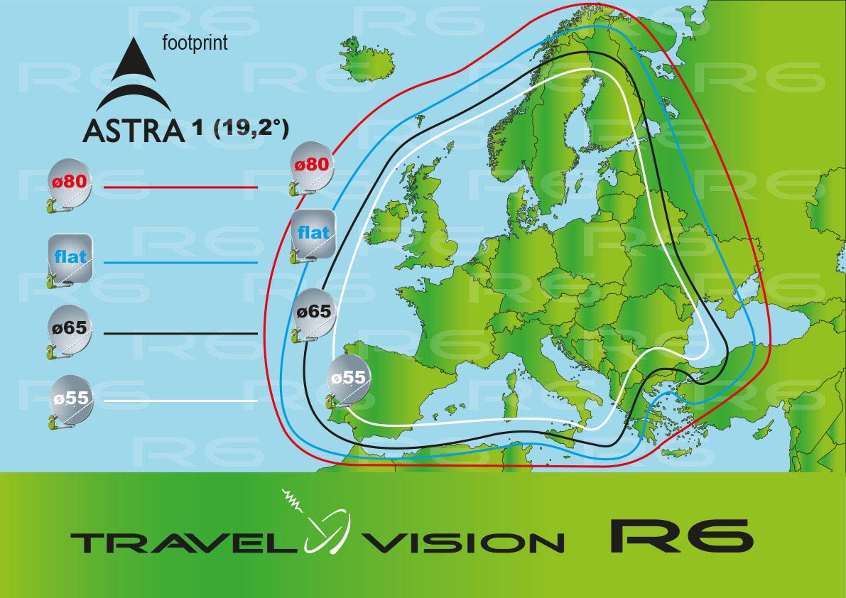

Normalement, une 40 cm doit couvrir une petite partie (mais une bonne partie) de l'Europe : http://www.travel-vision.com/travelvisi ... stra-1.jpg

Ce sera mieux pour se balader en Europe, surtout vers le Sud de l'Espagne ou du Portugal et vers l'Est (très à l'Est, une partie de la Grèce, Turquie, ...). Toutefois, il n'est pas normal qu'une 40 cm pose problème en France, notamment au Mans.
On peut se faire une idée en regardant cette carte qui donne une approximation des couvertures pour Astra 19.2°E suivant le diamètre de la parabole. (carte déjà mise plus haut).Pour 40 cm, il faut encore diminuer la zone de couverture.
