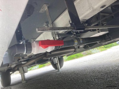

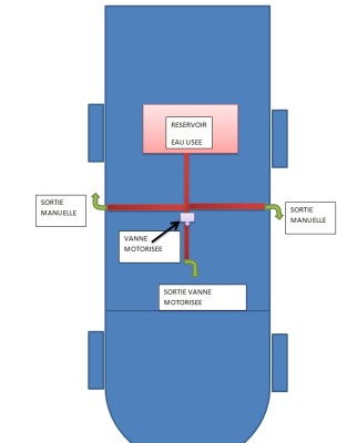

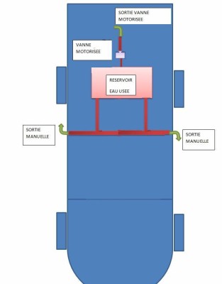

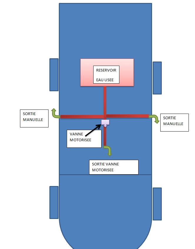

pour éviter qu'il reste des eaux grises et donc formation d'algues bactériennes, j 'ai modifié mon réservoir comme ceia et les sorties d'eau.
Du coup peut importe la pente je peux vidanger complètement.
Pour faire les 3 sorties sur le réservoir , je me suis pas cassé la téte , une fois les trous fait ,je suis passé par la trappe de vidange sous le réservoir pour monter les sorties évacuation du style cuve de 1000 litres ensuite. Pour les tuyaux du pvc rigide.
voici ce qui existe à l'heure actuelle.
pendant quelques années j'avais fait cela , mais justement je ne pouvais pas tout vidanger et il restait toujours un peu qui déclenchait des odeurs.
une des sorties sur le coté
