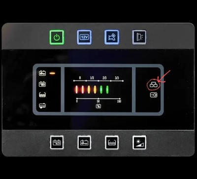

C'est normal que le symbole du couplage s'allume même si je déconnecte le boitier relai sécurité couplage?

Quel symbole couplage? Poste une photo stp.

Et pour le symbole de couplage je présume que c'est le fil marron qui indique cela au ds 300 qui me renvoie le voyant même si pas réellement couplé....
Ça vous semble possible tout ça ?
