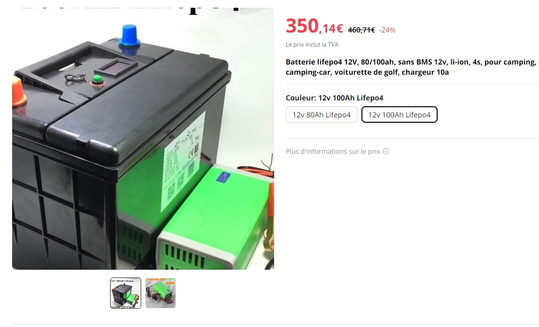

je vais essayer de te retrouver cela, car lors de ma recherche j'ai fais plusieurs site.
je me demande si c'est pas justement chez le fabricant directement. (mais pas sur)
Le bms déporté était de chez victron et un déport écran pour environ 300 euros en sus.
supplement :
en recherche vite fait en voici une ,malgré l'emplacement prévue (en rupture de stock) chez les chinois.

je n'avais pas vu que victron vendait des batteries lifepo4 sans bms.Je mourrai plus idiot :ptdr:
voici les sites que j'avais été voir et qui vendait sans bms. Donc bien vérifier avant que le bms soit intégrés.
https://www.achatbatterie.fr/batterie-1 ... 2x23273876
https://audio-video-mobile.fr/batteries ... lules.html
https://fr.aliexpress.com/item/10050032 ... cification

Lien N°1.
Descriptif vraiment minimaliste de plus 15,5V c'est bien trop pour une LFP!
Lien N°2.
C'est juste 1 cellule 3,2V, il en faut 4 pour faire une batterie + BMS
Lien N°3.
C'est un pack de cellules avec busbarre et c'est tout!
Désolé, obligé de virer tes liens sinon ça ne passe pas!!!!
TROP de restrictions sur ce forum, ça épuise :pfff:

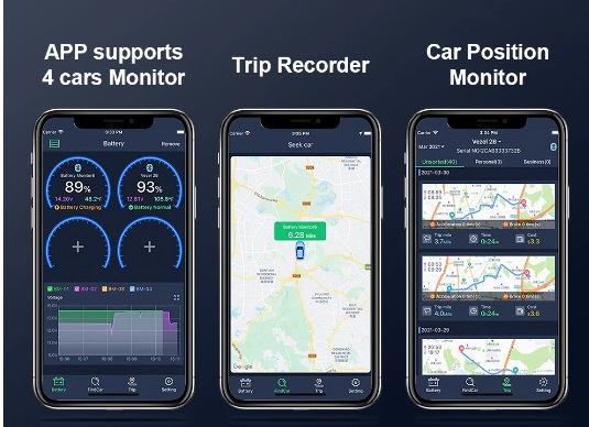

hier , montage en complement concernant la batterie lithium.
afficheur données batterie. 49 euros
Transmetteur santé batterie sur téléphone et sert aussi de tracker. = 20 euros
très utile et surtout pas compliqué à monter ni à lire (le plus important) :ptdr:

:ptdr: le problème que je rencontre au niveau de la batterie , c'est que elle a bien un petit écran sur la batterie qui me donne toutes ces données, mais j'ai un intégral et les circuits électriques sont sous les sièges conducteurs et passagers.
ces fameux sièges ne sont pas basculants, mais boulonnées sur le socle.
donc impossible à surveiller par vision et ces 2 petits appareils me donnent toutes les données pour surveiller si problème. ujm ;) :ptdr:
