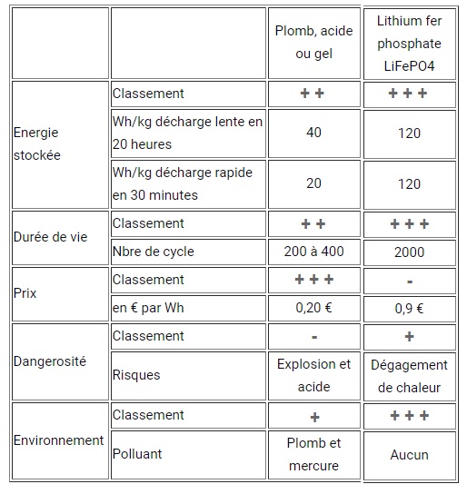

Les batteries de technologie Lithium Iron Phosphate (LiFePO4), sont d'un coût très élevé, rares sont les camping-caristes qui en sont équipés.
Elle a l'avantage du gain de poids, de la rapidité de charge car elle accepte de fortes tension de charge (90/100 A), de la profondeur de décharge ( jusqu'à 95%,et peut être utilisé en stationnaire et en démarrage.
Elle a une durée de vie en nombre de cycles bien supérieur à la batterie GEL qui peut aller jusqu'à 300 cycles.
Elle est entièrement stable sans risque d'incendie ou d'explosion. Son point fort est son grand nombre de cycle.
Elle est capable de réaliser 3 fois plus de charge décharge qu'une batterie Gel et 5 fois plus qu'une batterie au plomb.
Elle commencent à être utilisée dans beaucoup de domaines industriels.
Elle présente l'avantage d'avoir une tension proche d'une batterie 12V plomb (12,8V au lieu de 12V).
Cette technologie devrait remplacer dans quelques années, les batteries plomb, mais pour le moment son prix est assez dissuasif.

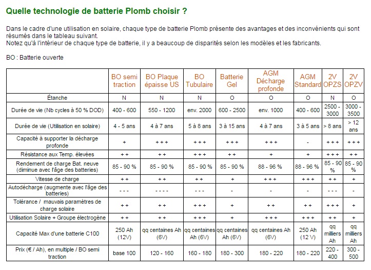

Cadeau des tableaux qui peuvent être intéressants

Il me semble que nous sommes d'accord sur les technologies, le fait est que financièrement ce n'est pas évident de choisir. La difficulté est juste de trouver le bon équilibre entre utilisation et finances mes batteries me coûtent 10 centimes par jour et me donnent satisfaction.
