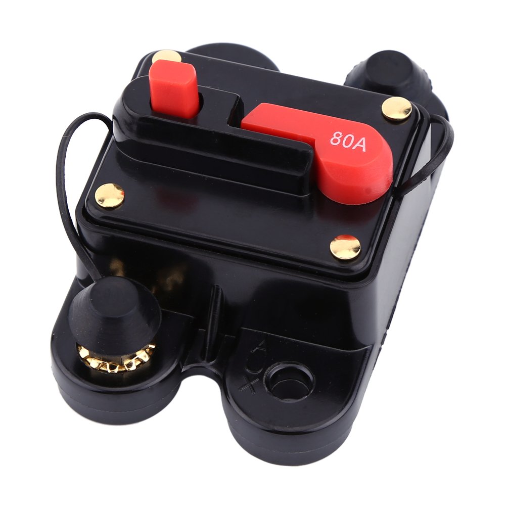

Il faut que l'installation soit bien réalisée, avec le convertisseur le plus près de la batterie, une bonne section de câbles, une protection par fusible bien adaptée (80 A), et des cosses et un sertissage adaptés.
Pour un convertisseur de 1000W placé à 50 centimètres de la batterie il faut des câbles d'une section de 25 mm² de ce type:
http://www.mpis.fr/1397-large/fil-elect ... vk-4mm.jpg
Avec des cosses de ce type:
https://cdn.manomano.fr/10-cosses-batte ... 6800_1.jpg
Serties avec des pinces spéciales professionnelles de ce type:
https://cdn.manomano.fr/gedore-pince-de ... 5374_1.jpg
Un fusible disjoncteur de 80 A:
https://images-eu.ssl-images-amazon.com ... L1001_.jpg
