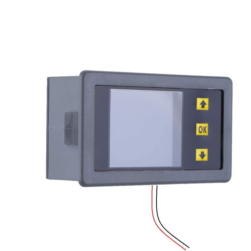

Sans fil c'est du Wifi, le principe est simple il y a un émetteur et un récepteur.
Pour faire simple l'émetteur qui analyse les données est branché sur la batterie, et le récepteur est incorporé dans le moniteur d'affichage.
Les informations au lieu de passer par des câbles transitent par le wifi.

oui j' ai compris, par contre il faut alimenter le boitier,on peut pas tester la batterie cellule et que ce soit elle aussi qui alimente le boitier en même temps?

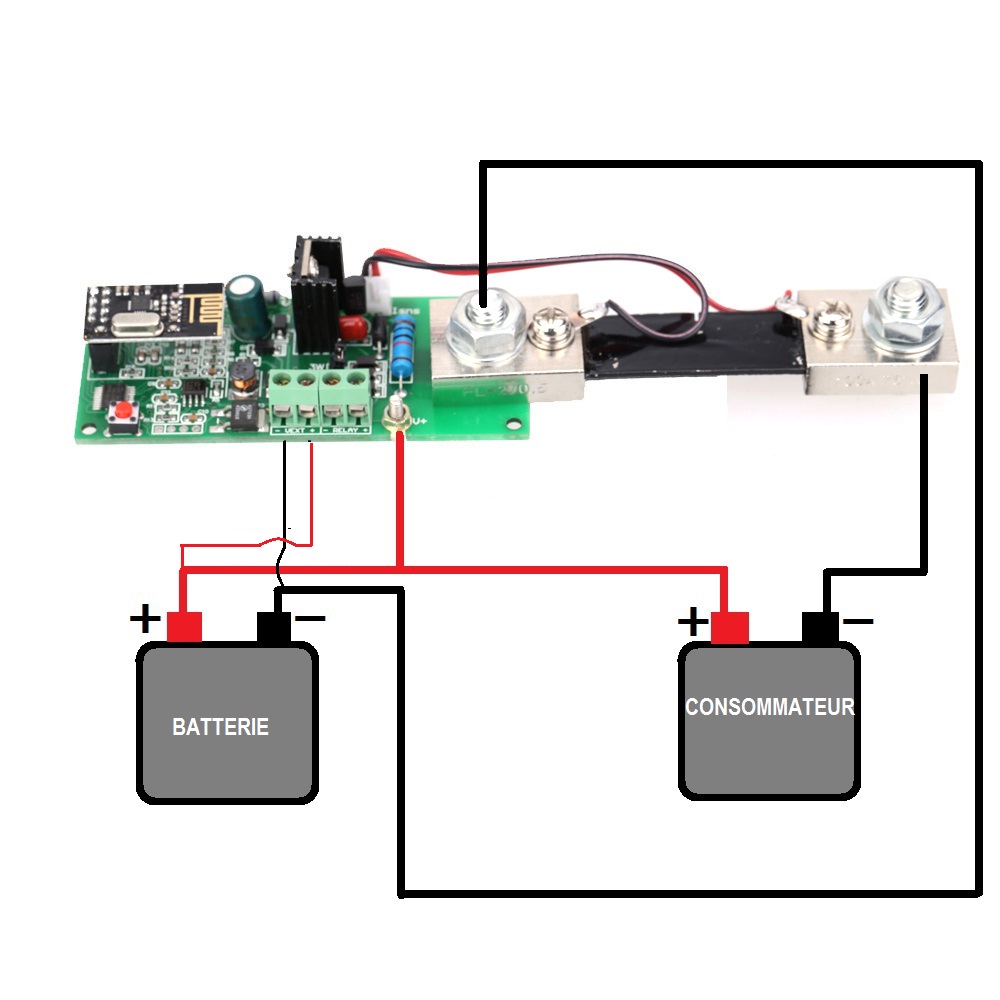

L'émetteur et le récepteur son tous deux alimentés par la batterie que tu choisis, bien sur dans cette configuration, tu ne surveilleras et ne recevras les informations que de cette batterie, mais tu peux aussi alimenter par une autre batterie sans pour autant la surveiller.
Voici le schéma de branchement de l'émetteur, le récepteur (écran) est lui aussi branché sur la batterie, les gros câbles servent à prendre la mesure, les petits servent à l'alimentation en 12 V:
C'est entre l'émetteur et le récepteur que la communication est en wifi.
