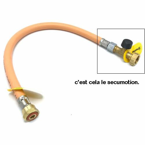

Message non lu par jean luc 50700 » 09 nov. 2024, 10:42
là par contre tu fais erreur Gilles. :ptdr:
le secumotion se met sur la bouteille il est vissé sur le pas de vis de la bouteille.
donc si le tuyau est arraché le fameux bouton vert ou rouge ou noir se déclenche et coupe l'arrivée du gas en sortie de bouteille.
une chose aussi qu'il ne faut pas oublier :
pensez à changer les lyres au moins tous les 5 ans .
et au moins une fois tout les 10 ans le duo control (si vous en avez un) .Concernant ce dernier pas d'obligation en France uniquement en Allemagne. Mais jouer la sécurité.

Message non lu par gillesdu doubs » 09 nov. 2024, 11:58
jean luc 50700 a écrit : 09 nov. 2024, 10:42 Bonjour,
Alors si je comprends bien, la lyre que tu présentes suffit pour assurer la sécurité de l'installation, ou doit-elle être complétée avec un détendeur spécifique?

Message non lu par Alain Deloin » 09 nov. 2024, 12:04
ryutr pour la sécurité de la lyre
ryutr pour le remplacement tous les 5 ans ( date de fabrication sur le tube me semble t il et pas celle de fin
:gratte: parcontre, j'ai lu nul part qu'il fallait changer le duo control sdtrsyf
Oui, Gilles, le tuyau suffit, pas besoin d'autres choses

Message non lu par Alain Deloin » 09 nov. 2024, 12:21
Oups je rajoute pour Gilles du Doubs
En fait, la '' pièce '' sur la lyre de la photo, c'est comme un robinet avec l'avantage qu'il se verrouille SI, trop de gaz sort ( arrachage entre autre)
Chez moi, chaque fois que je '' Destock '' le véhicule, j'ouvre les bouteilles ET, il faut que j'appuie sur le '' bouton noir '' , sinon, pas de gaz qui passe
Là, le jour du remplacement des mes lyres, les '' robinets '' sécurité, seront également changé
Si ça peut te rassurer :mrgreen:

Message non lu par jean luc 50700 » 10 nov. 2024, 20:11
Bonsoir.
"parcontre, j'ai lu nul part qu'il fallait changer le duo control "
Sur le site de Truma, c'est conseillé.
par contre obligatoire en allemagne ( 10 ans) et changement des lyres tous les 2 ans.( chez nous suivre la date de validité)
