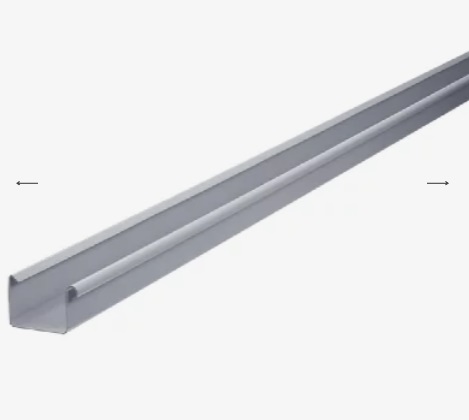

:hein: , ben , tu veux tout de même pas rajouter une gouttière de maison sous la casquette tout de même, ça risquerait de faire mobil-home :ptdr:
En plus des descentes qu'ils faudraient fixer sur les montants du pare brise :mrgreen:
Franchement, je verrai pas comment

J’ai pas encore regardé, mais ne serait-il pas possible de fixer une évacuation sous le bras d’essuie-glace pour rediriger l’eau ?

je t'explique ,quand on regarde nos voitures ,tous sans exception ont une gouttière qui récupère l'eau du pignon des essuies glaces , de la pluie qui coule sur le pare brise pour être évacuer sur le coté gauche et droit. ...et bien pourquoi pas faire un système comme cela,dans le compartiment moteur ,soit en alu soit en plastique.
et tu sais pas ce que je vois qui ressemble à ce que font les constructeurs automobile sur nos voitures ? la gouttière rectangulaire petit modèle .7cm de haut, 4 cm de profondeur ( on met cela sur des chalets de jardin, cela existe aussi en plus gros tu trouve cela chez leroy merlin.)
enfin de compte tu ferais le même système que sur nos voitures.
