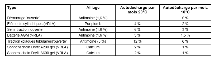

Quelle que soit la technique, toutes les batteries s'autodéchargent.
http://www.campingcar-campingcaraide.net/ ... charge.gif
http://www.plaisance-pratique.com/IMG/g ... itre_5.gif
http://perso.uclouvain.be/ernest.matagn ... S05F09.GIF
Ce pourcentage d'auto décharge peut varier de 2/3% à 10% en fonction de la technique de la batterie, de son âge, de la façon dont elle a été utilisée, mais aussi de la température.
http://www.batterie-solaire.com/Accumul ... nement.htm
