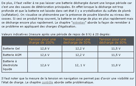

Si c'est momentané tu auras de la réserve mais comme je l'ai déjà écrit, des batterie insuffisamment ou mal rechargées, voient leur duré de vie raccourcie.
Donc tu auras de la réserve mais quand tu y auras tiré dessus il faudra les recharger avant qu'elles ne s'abîment, et ce n'est pas le panneau de 100 W qui les rechargera rapidement (là aussi je crois avoir déjà expliqué le rendement d'un panneau solaire, j'ai la flemme de revenir en arrière sur les posts)!

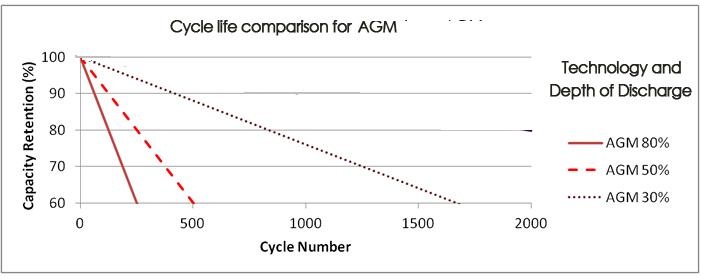

j'ai trouvé celle la mais je suis étonné du nombre de cycles qu'elle propose:250 est ce normal?ca me parait peu
