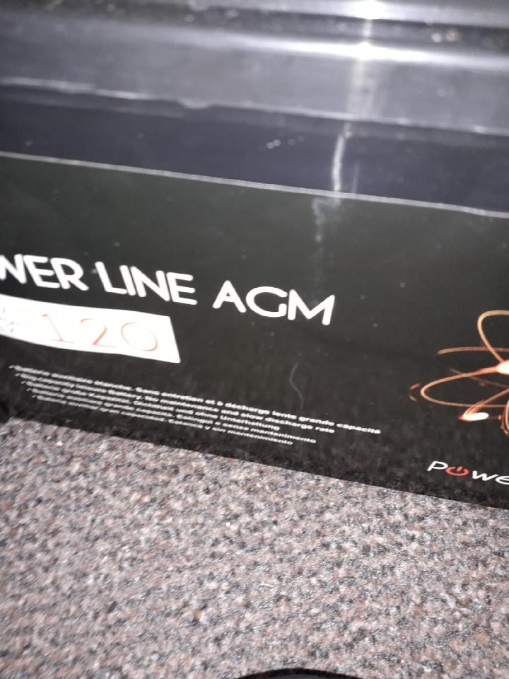

par contre je me suis trompé
je crois vous avoir dit que c'etait une batterie gel
c'est une agm
je ne sais pas si cela change grand chose au final?

Message non lu par isatis » 28 oct. 2018, 15:53
Bjr.
Pour le non fonctionnement de ton chauffage, je ne pense pas non plus, mais pour la recharge de celle-ci, il y a plusieurs politiques:
position chargeur sur gel ou acide?
La, je ne sais pas, les discussions sur les forums finissent toujours en guérilla...Perso je n'ai pas ce type de batterie, je laisse la main aux connaisseurs...

Message non lu par hfpp » 28 oct. 2018, 16:42
Pour charger une batterie AGM laisser le commutateur sur acide, voir les tutoriaux.

Message non lu par Anonyme 5767 » 28 oct. 2018, 16:57
Chargeur sur position acide pour les batteries Agm.
Je dois avoir un post qui en parle mais sur, le curseur sur position acide.
