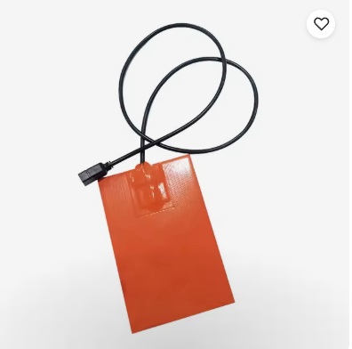

Si ton coffre est à l'extérieur tu mets un coussin chauffant 12v spécial batterie lifepo4 .
il ne déclenche le réchauffement des parois de la batterie qu'à partir de la température critique du déclenchement bms basse température.
20 euros environ.
coussin chauffant.jpg (19.68 Kio) Vu 9642 fois

non, pas de cousin chauffant
le coffre est en extérieur mais donne dans la cellule dans le meuble a tiroir(portillon ouvrant a l'extérieur sous le baie de la cuisine.
coffre ou se trouve la batterie ,les fusibles et son bloc , le remplissage en eau claire et la prise de raccordement au 220V!!
oui je sais eau et électricité ne font pas bon ménage mais çà allé le demandé aux ingénieurs de chez Pilote.
va comprendre moi pas compris
