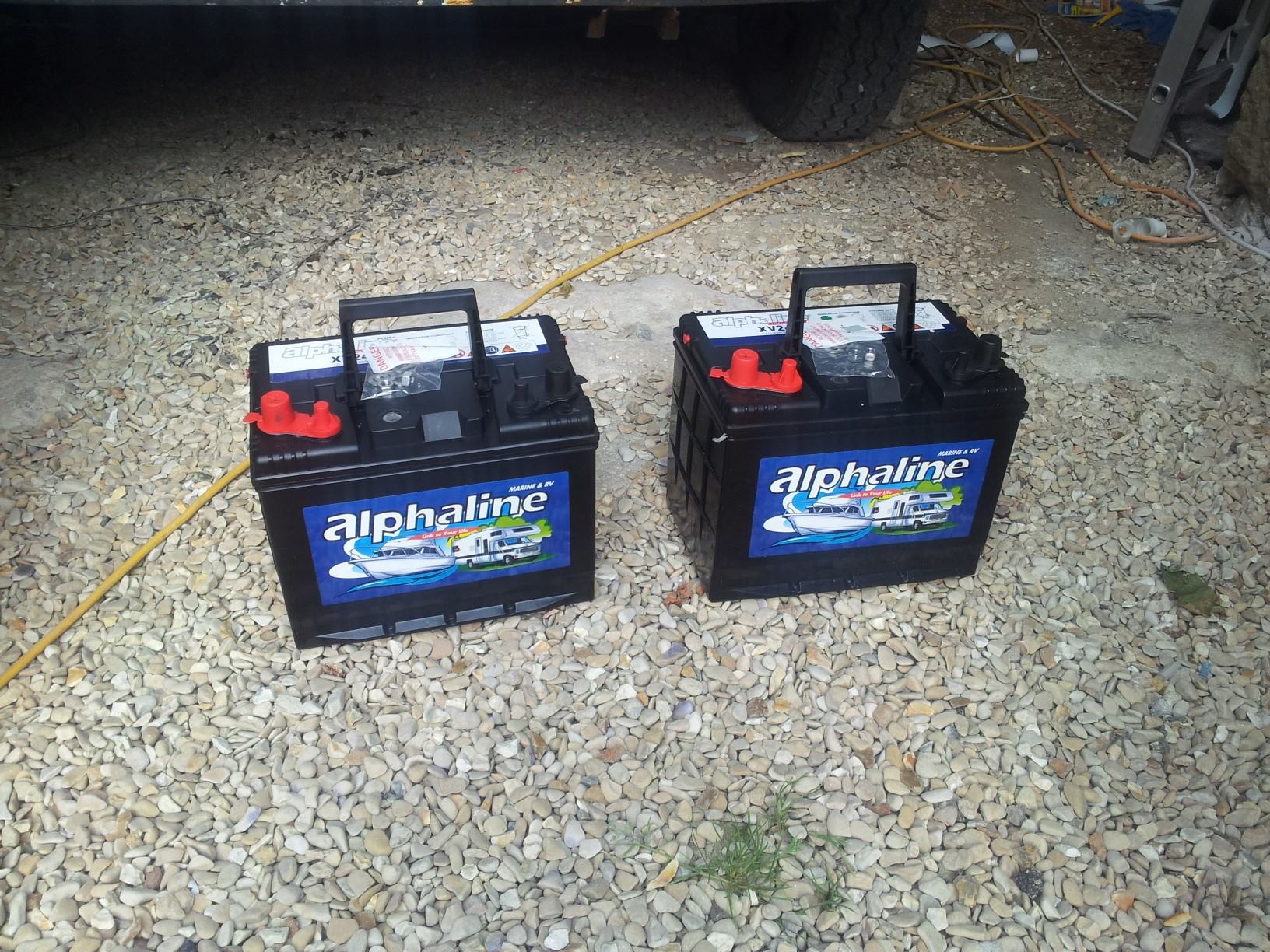

batteries duelle pour le moteur arriver
je commande les dc31 2X 125 ampères pour la cellule
avec négociation pour un chargeur celk offert
je vous tiendrai au jus si j" y arrive

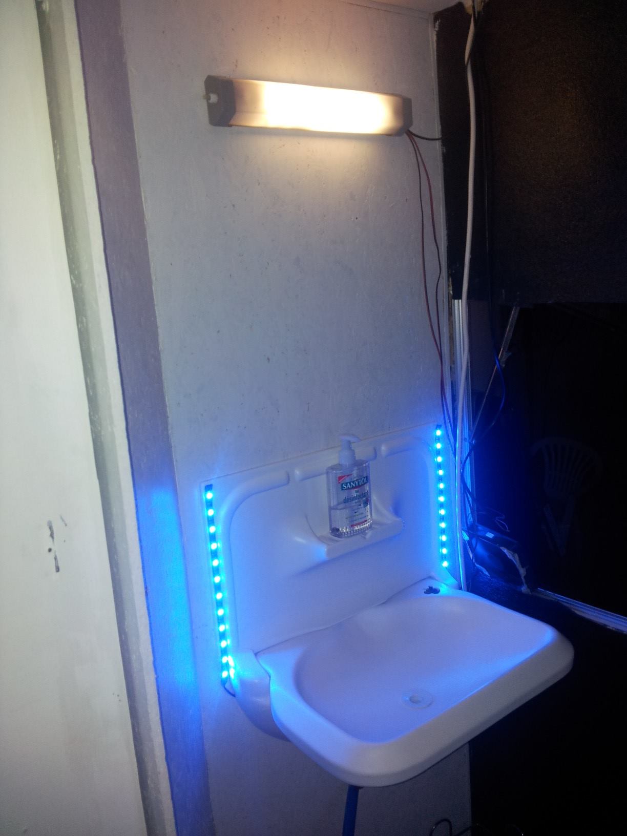

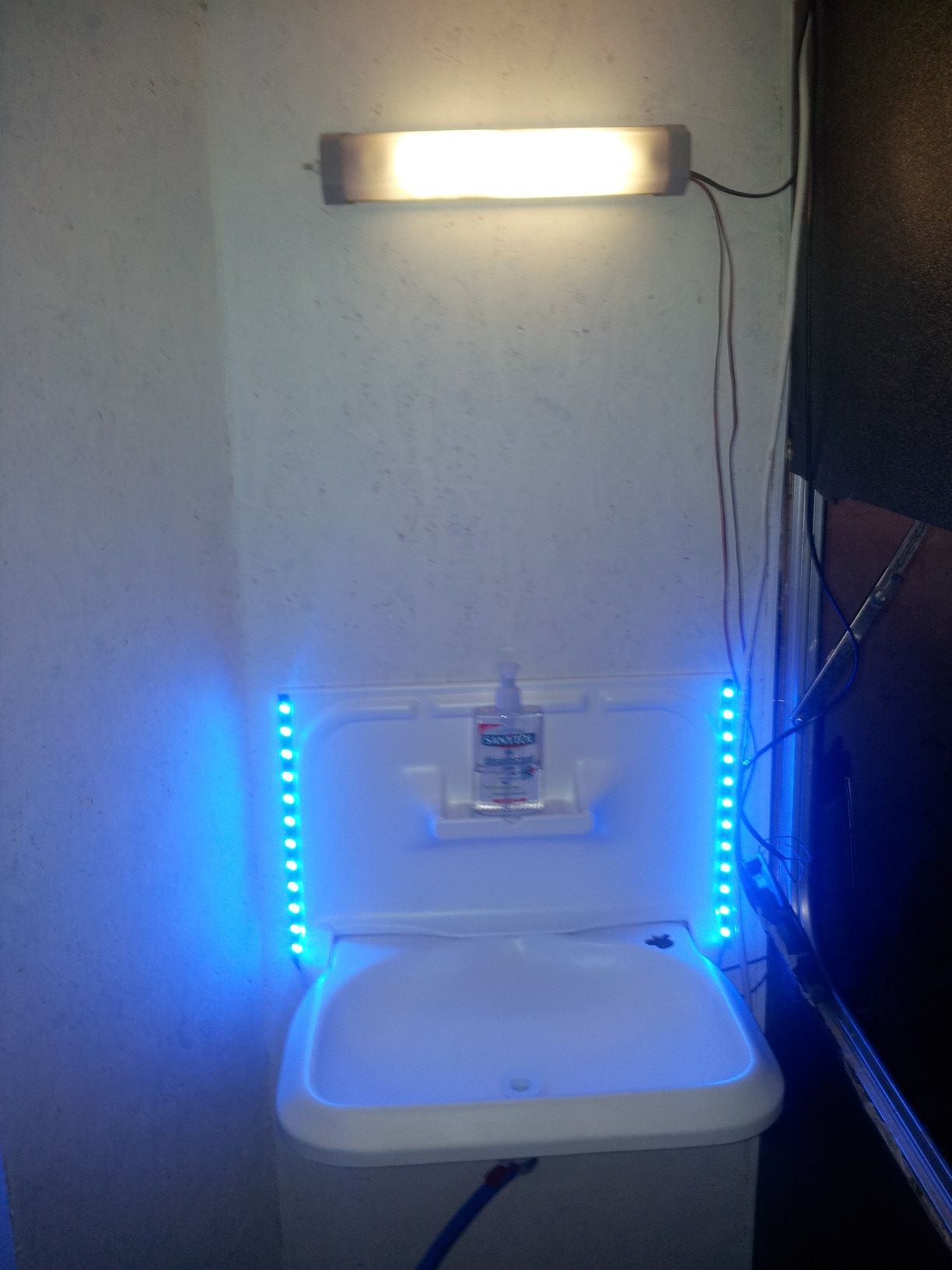

mon lave main de ma salle d' eau
http://www.campingcaraide.fr/viewtopic. ... U9VsRc2bsw

Je ne comprends pas...ce sont les photos prise par Alan....il serait bon.de le preciser....!!!!....:(:(non ?

je voie belle et bien mon lave main avec m' ais deux ruban led bleu scouby voie comme moi a priori
je ne comprend pas pourquoi vous voyer les photo d' alan tous se que je publie m' appartiens belle et bien
désoler si il y a des bug , moi je ne voie nullement ce que vous voyer vous tout me parait correcte

chris77 je pense qu'il y a eu un bug sur le forum...! maintenant effectivement on voit bien ton lave main.....ah les technologies!!!
le principal c'est que tout redevienne normal!
Bonne continuation pour tes transformations et bon courage!

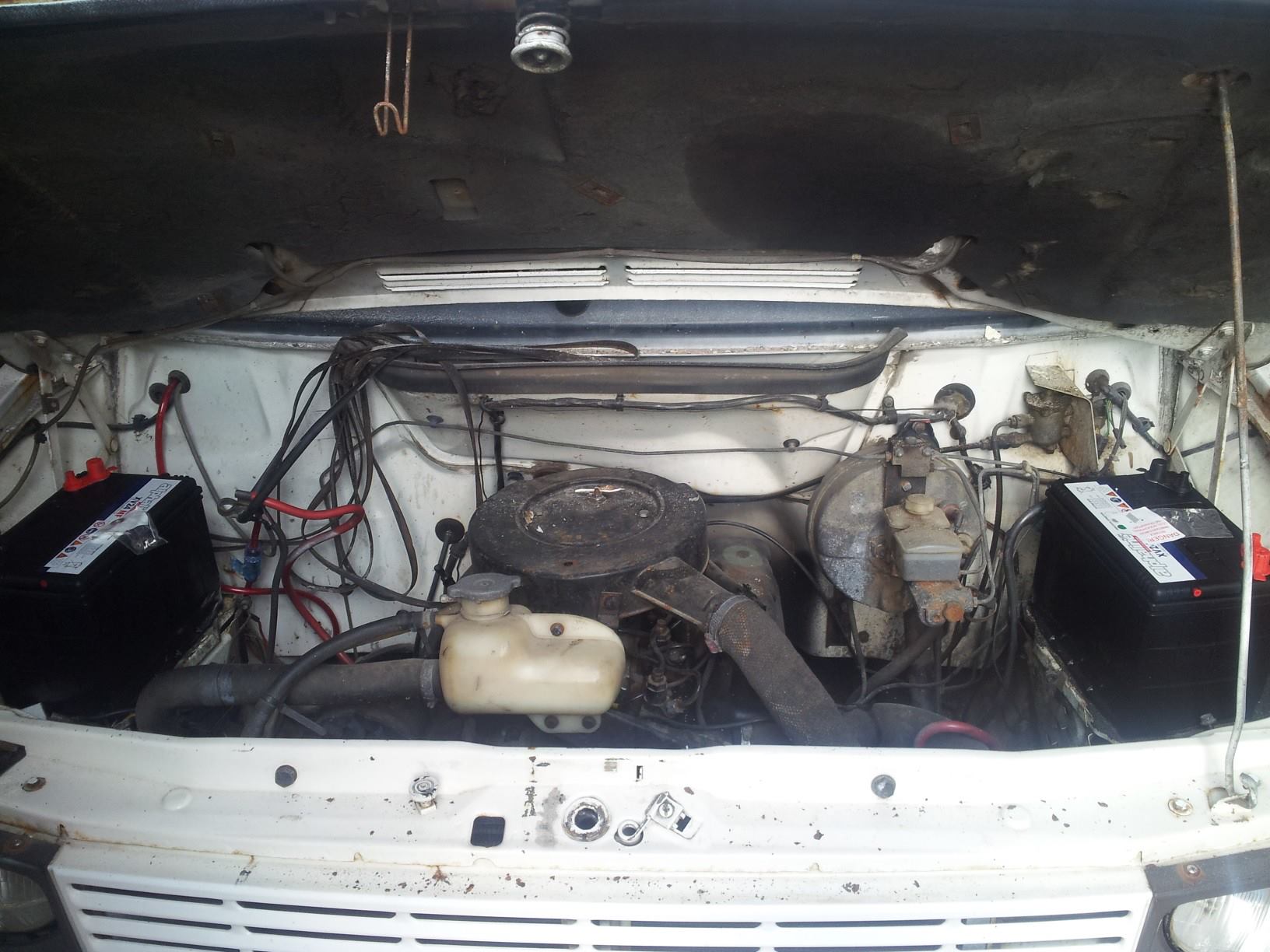

bonjour a tous, le camping car avance progressivement.

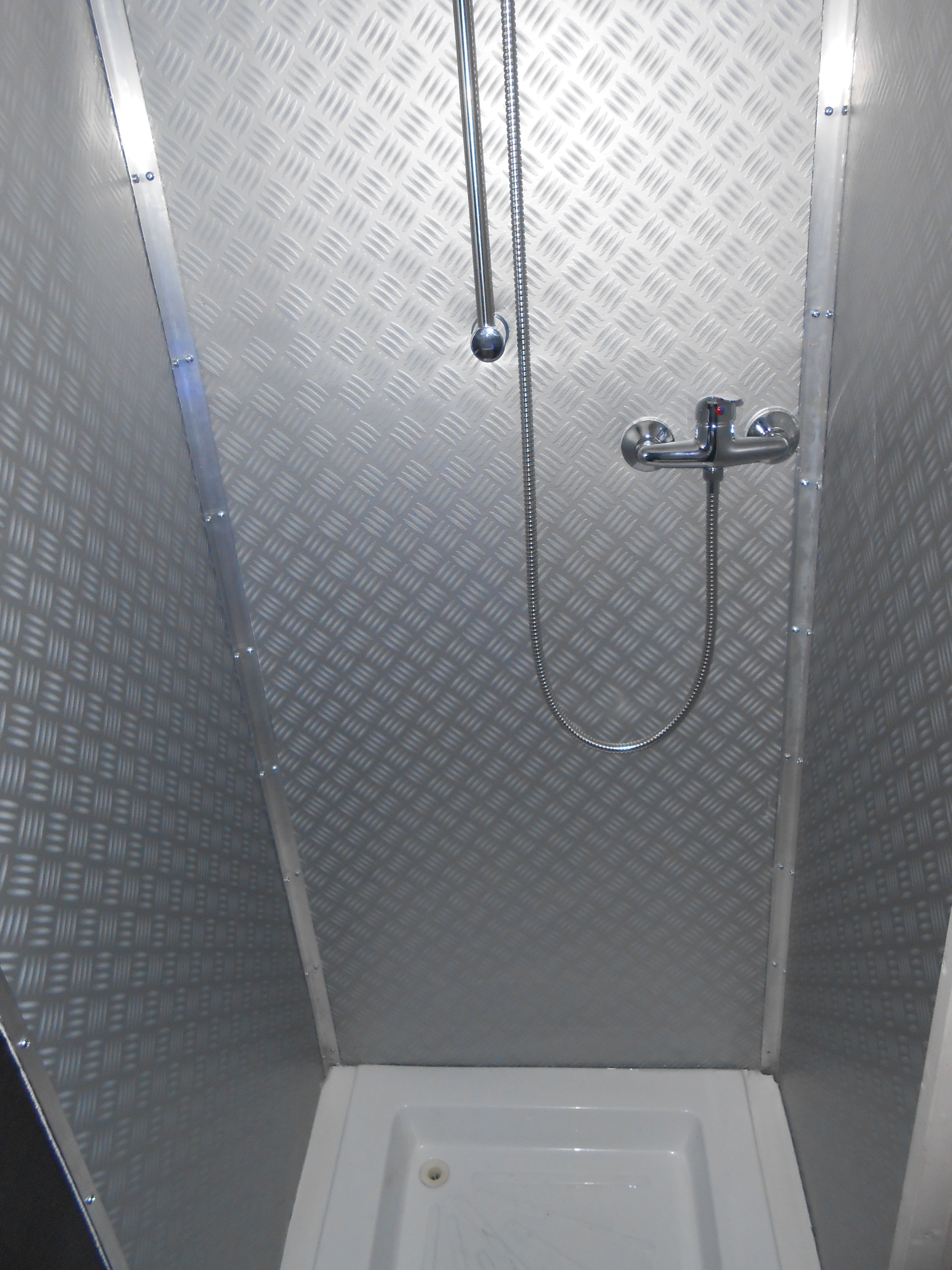

j' ai bientôt fini ma douche, tout le raccordement d' eau propre et user
la je décape légèrement le chassie pour le repeindre avec une peinture antirouille
j' ai refait tout le derrière du cc qui été tout pourri avec de nouveau phare, gabarit ect...
j' ai suspendu le télé .
je reçois début de semaine prochaine distribution skf, tout les filtres, huile, bougies de préchauffage 14 ah car les 8,5 obliger de préchauffer deux fois pour démarrer et tenir l' accélérateur quel que minute sinon broutement raté ect elle rougisse bien mais que au bout de 15 seconde environ donc trop long surement pas les bonne, ayant deux batterie de 88ah chacune je peux me le permettre ( double batterie d' origine ).
j' ai reçu mon chargeur intelligent avec micro processeur pro user on peut choisir la batterie (gel,acide... et il indique la charge en volt en pourcentage en ah ect ) pour ma batterie cellule j' ai pris une 125ah décharge profonde si besoin je tirerai un peut sur les batteries moteur étant des batteries double fonction .
je fini ce weekend l' étanchéité et j' installe mon panneaux solaire au passage .
une alarme a pris place avec démarrage a distance en travaillant bien j' ai réussi a étudier la chose et c' est niquel ( 16 euro sur ebay) + deux relais .
bientôt des photo et une vidéo du démarrage a distance

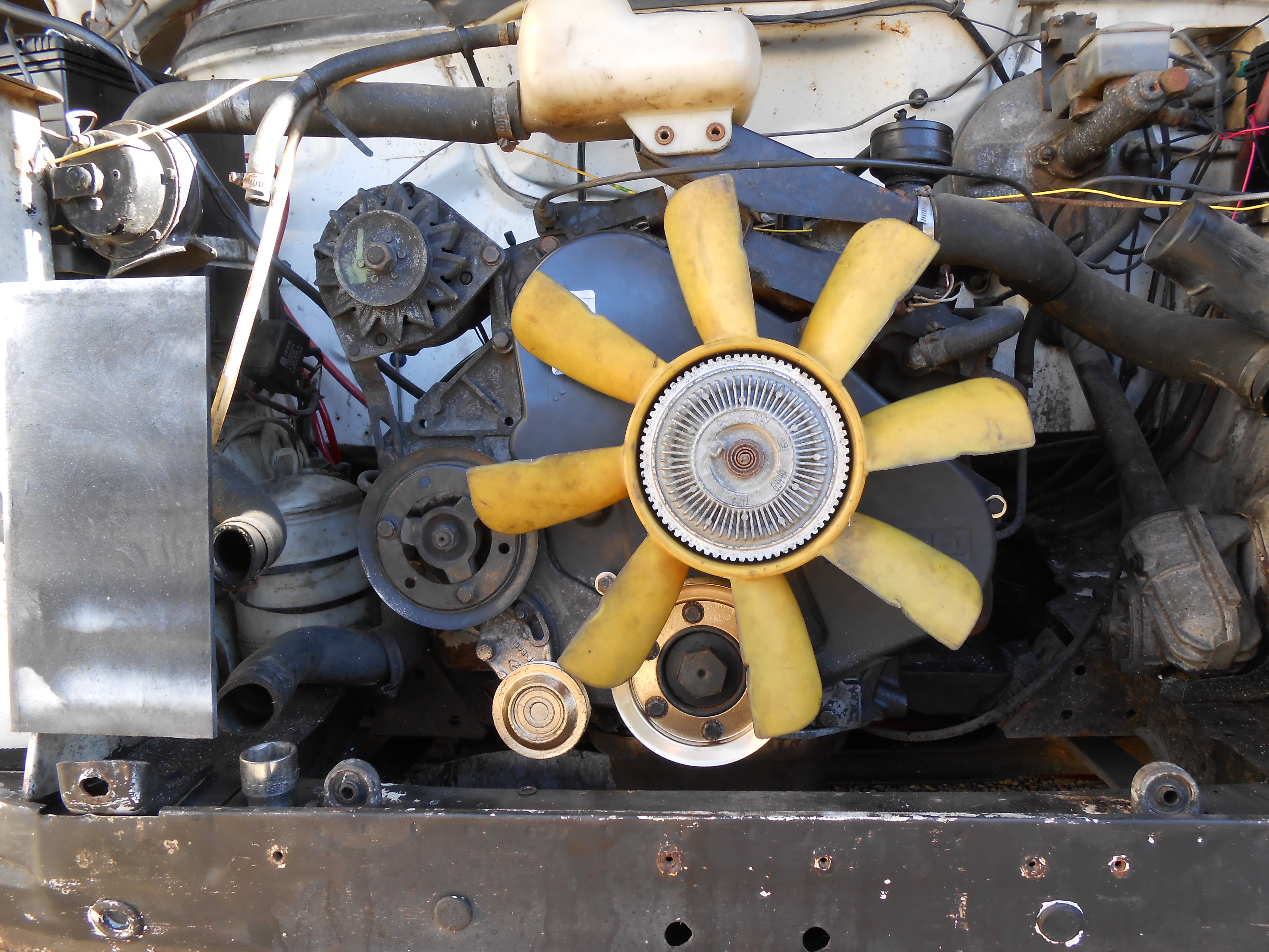

bonjour les amis.

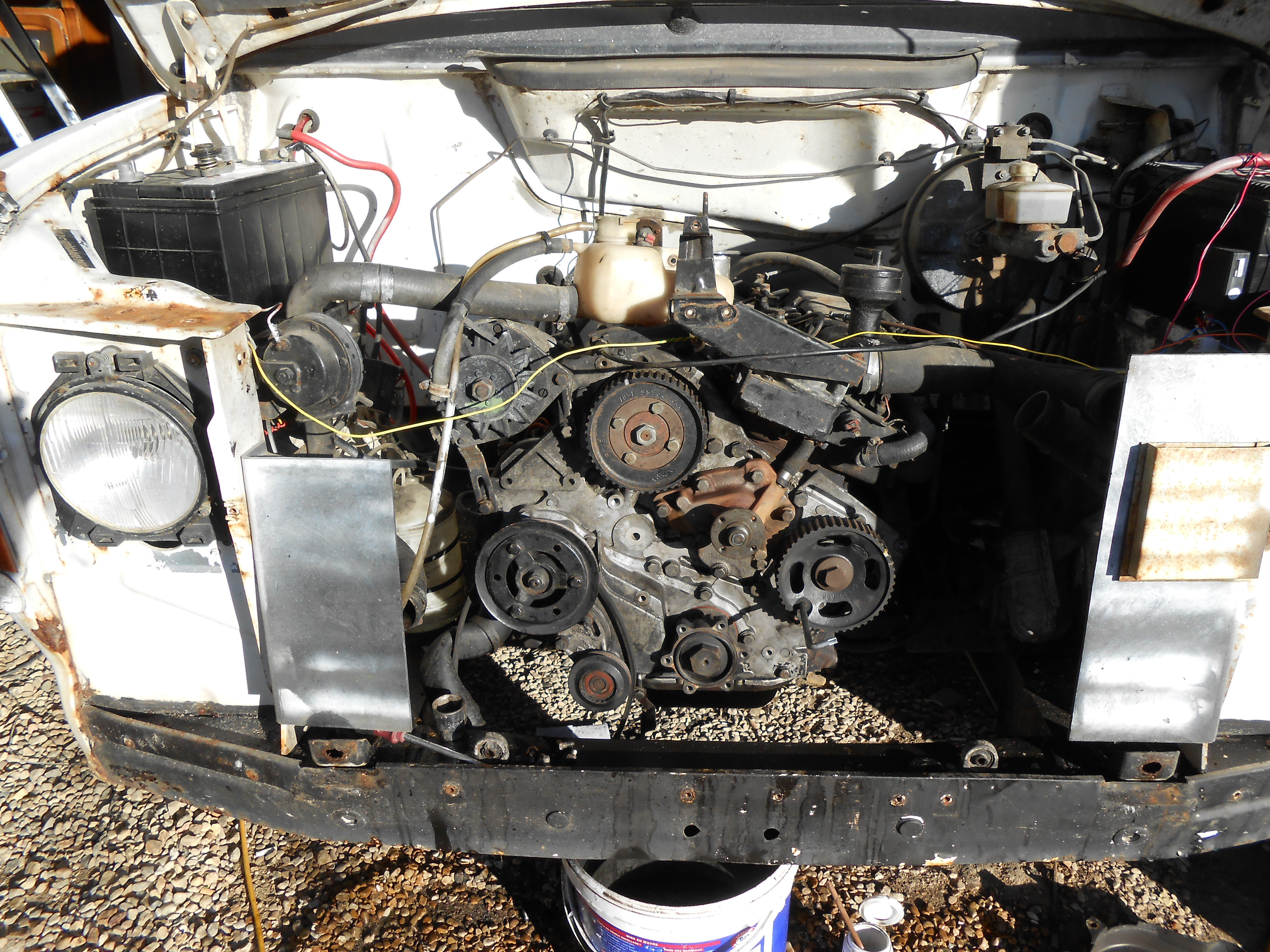

du nouveau je viens de réviser tout le moteur du transit distribution filtre ect ..... et la il fume toujour . pas de souci je règle l' avance de la pompe a injection et la surprise rien pas de changement . vcxv il fume toujours vcxv les bougie sont neuf et il a des problème a démarrer rouuuuh sa sens pas bon et oui segmentation hs.
résulta des courses je déculasse je retire encore la distribution ect je vais les changer ainsi que tout les joint ( arbre a came joint de palier soupape ect ..... encore du boulo et mon démarrage a distance marche hihi mais que quand il et chaud donc en gros pour l' instant faut que je le répare pour qui démarre au car encore du légo

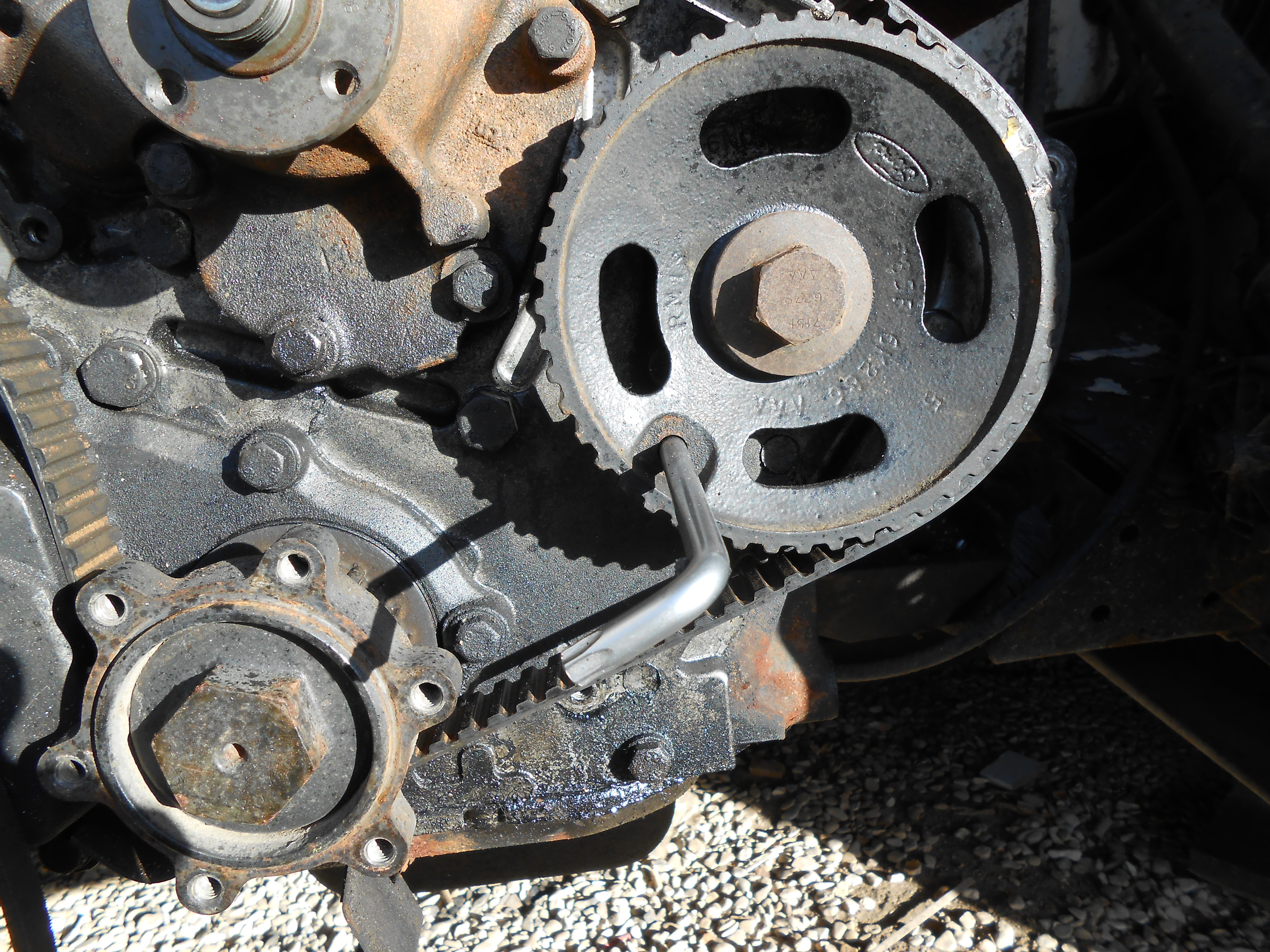

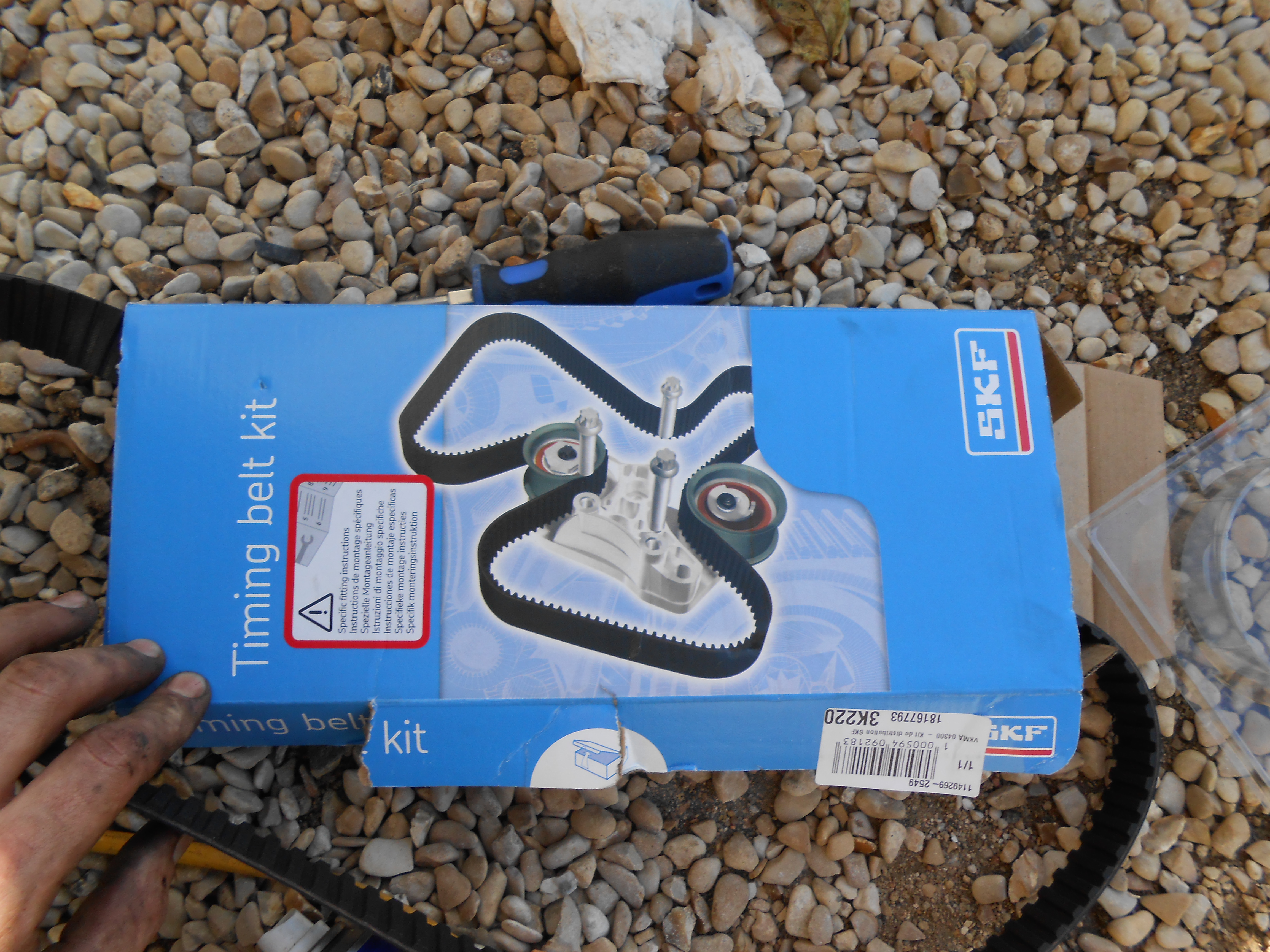

la courroie était légèrement rouiller aller place au photo

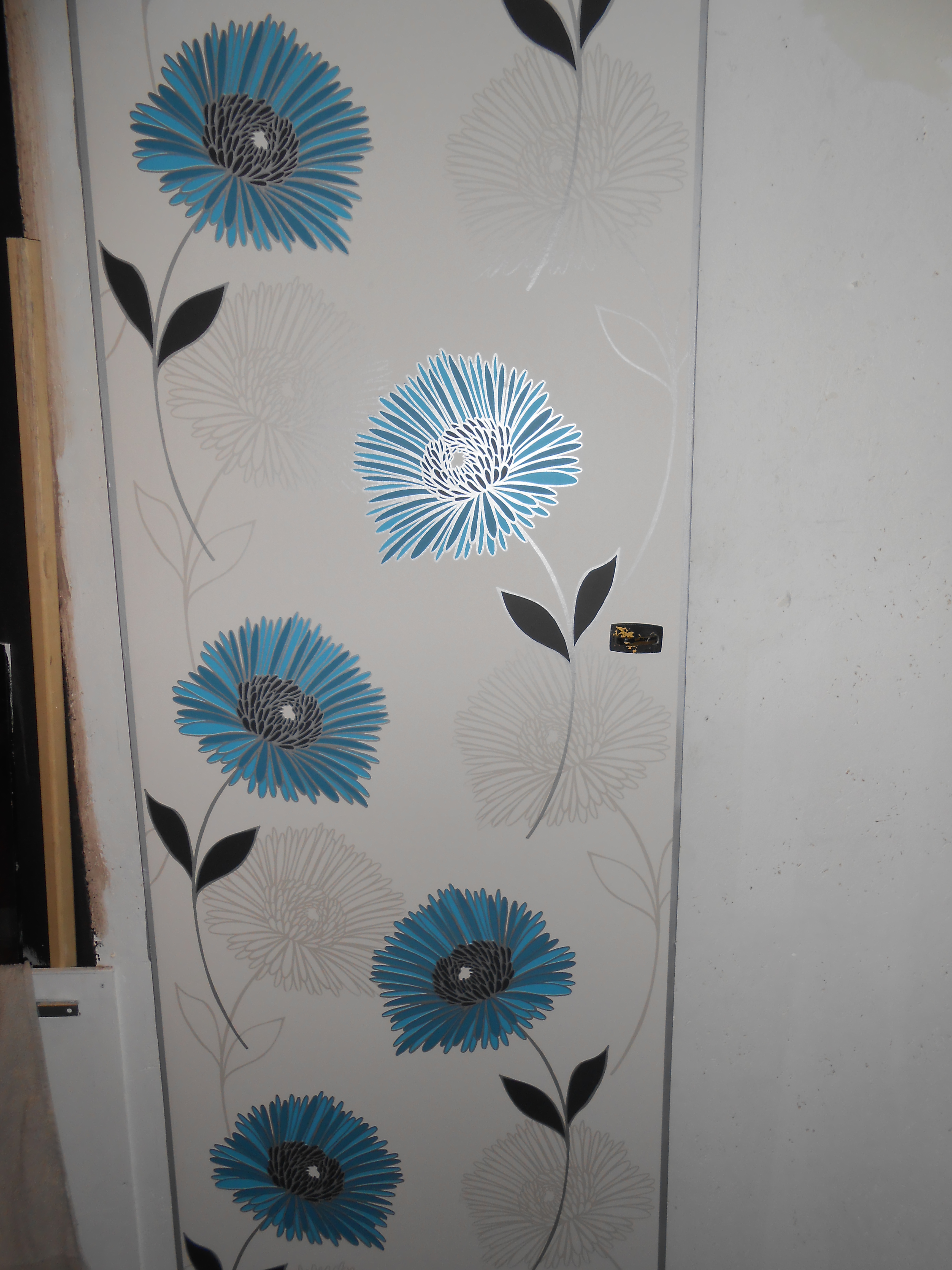

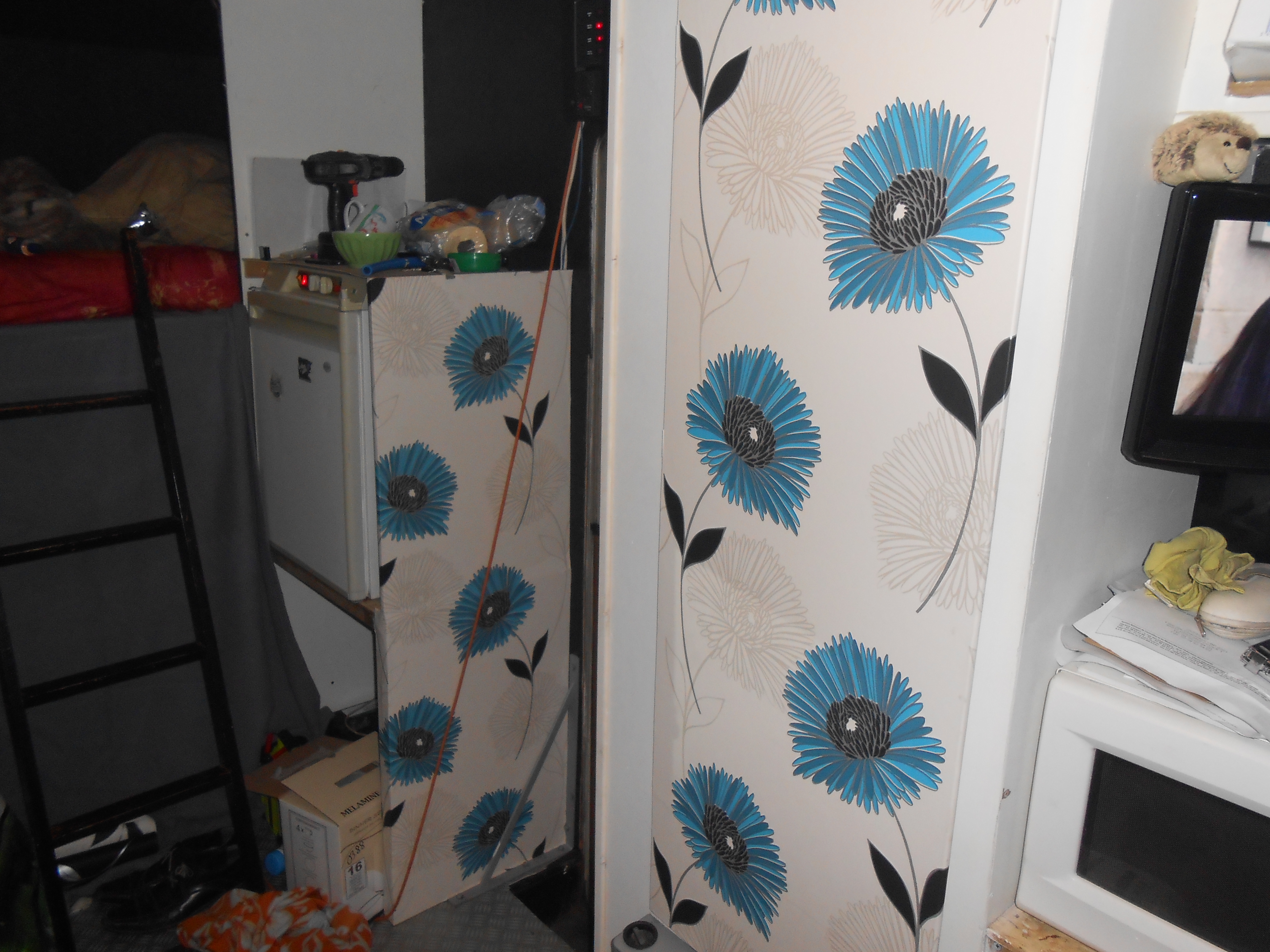

le jolie papier peint avec les belle fleur de l' époque

Je suis toujours aussi admirative devant ton travail ryutr
