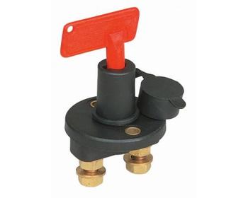

Un coupe batterie, c'est généralement ça :
Il se peut aussi qu'en bricolant tu ais grillé ton fusible principal, qui se trouve généralement à proximité de ta batterie.

merci pour ta photo
j'ai regarder pres de ma batteerie porteur tout semble correct niveau fusible...
je ne comprend pas
pourquoi tout revient a la normale quand je démarre mon camping car???

souci résolu !!!
C'etait simplement le coupe batterie en effet !!
J'ai jouer betement ce matin avec ne sachant pas ce que c'etait !!!
Situé sous mon siege et qui ressemble a une clé grise....il fallait le savoir !
