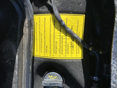

Sur mon nouveau, il y a une nouvelle étiquette que je n’avais pas sur le précédent (2022)

Message non lu par Alain Deloin » 20 mars 2024, 18:58
Maristof a écrit : 20 mars 2024, 18:50 Sur mon nouveau, il y a une nouvelle étiquette que je n’avais pas sur le précédent (2022)
Tu peux déchiffrer STP?
Oui, on arrive pas à lire désolé

Message non lu par Maristof » 20 mars 2024, 19:31
Alain Deloin a écrit : 20 mars 2024, 18:58
Lecture électronique du niveau d'huile. Pour faire l'appoint en huile ou pour vidanger 'hulle,
suivre les instructions figurant dans le manuel.
