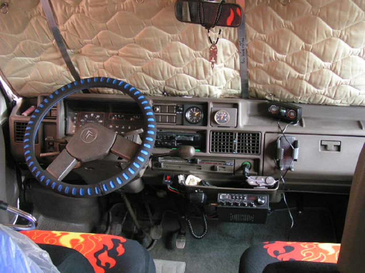

Et coucou.
Oui la cb c'est très bien quand l'on est à plusieurs pour bien se suivre. J'en ai une au C.car.
Attention maintenant car comme les Tel portables sont interdits en conduisant un talkie-walkie ? !!!!!
Je pense c'est des ennuis en perspective !!!!!

le micro se voit moins !!!!
