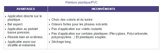

Concernant la peinture spéciale plastique Julien, j'ai pu lire:
Avant de peindre sur du plastique, vérifiez qu’il n’est pas composé en Polypropylène (P.P.), Polyéthylène (P.E.), Polycarbonates. Cette peinture n’est pas non plus adaptée au mobilier en plexiglass et aux plastiques souples et semi-souples.
