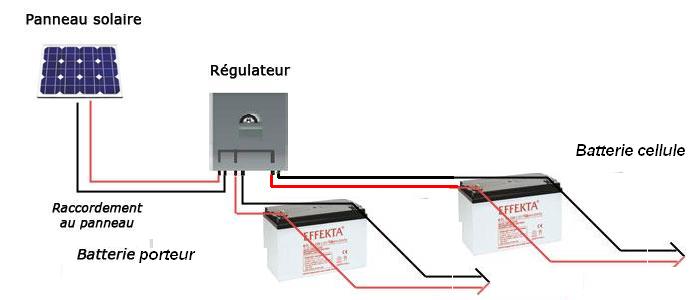

La pose de panneaux solaires est relativement simple, deux solutions pour nous:
1 - Soit le panneau solaire est raccordé directement à la batterie.
2 - Soit le panneau solaire est raccordé directement sur la centrale, et dans ce cas là c'est elle qui gère la charge.
Ensuite trois solutions.
1 - Soit ton régulateur a une seule sortie et il est branché sur la batterie cellule selon les 2 possibilités de dessus.
2 - Soit il à deux sorties, une pour la batterie cellule toujours avec les 2 possibilités de branchement décrites, et une autre sortie pour une lampe.
3 - Soit il à deux sorties, une pour la batterie cellule toujours avec les 2 possibilités de branchement décrites, et une autre sortie pour la batterie porteur.

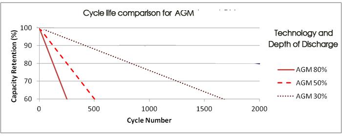

Un tableau qui illustre ce que j'ai dit concernant la durée de vie des batteries en nombre de cycles.
