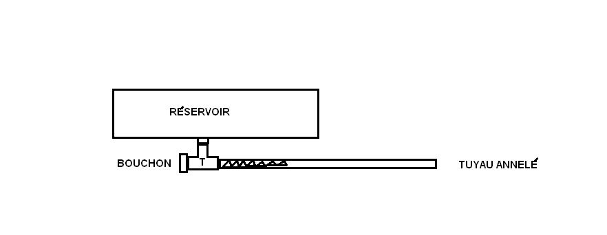

Message non lu par Anonyme 3232 » 17 juin 2015, 20:15
Tu peux conserver le tuyau actuel après avoir supprimé la partie endommagée, le T compensera largement la longueur de ce qui a été supprimée.

Message non lu par fun29 » 17 juin 2015, 21:16
merci bob11
ton shéma est tout ce qu'il te fallait pour mieux comprendre
il ne me reste plus qu'à trouver le bon diametre pour que je fixe le T a mon siphon
