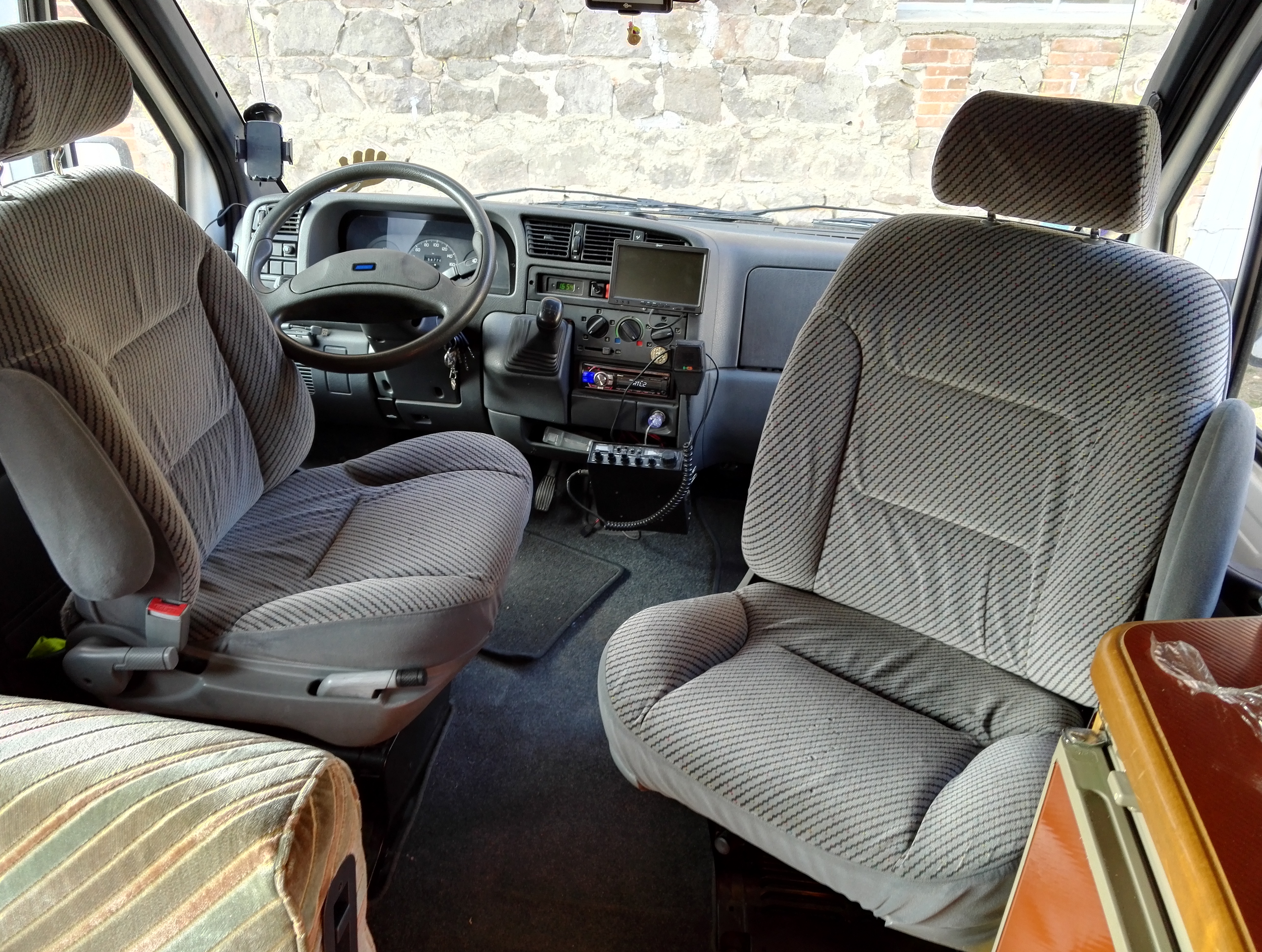

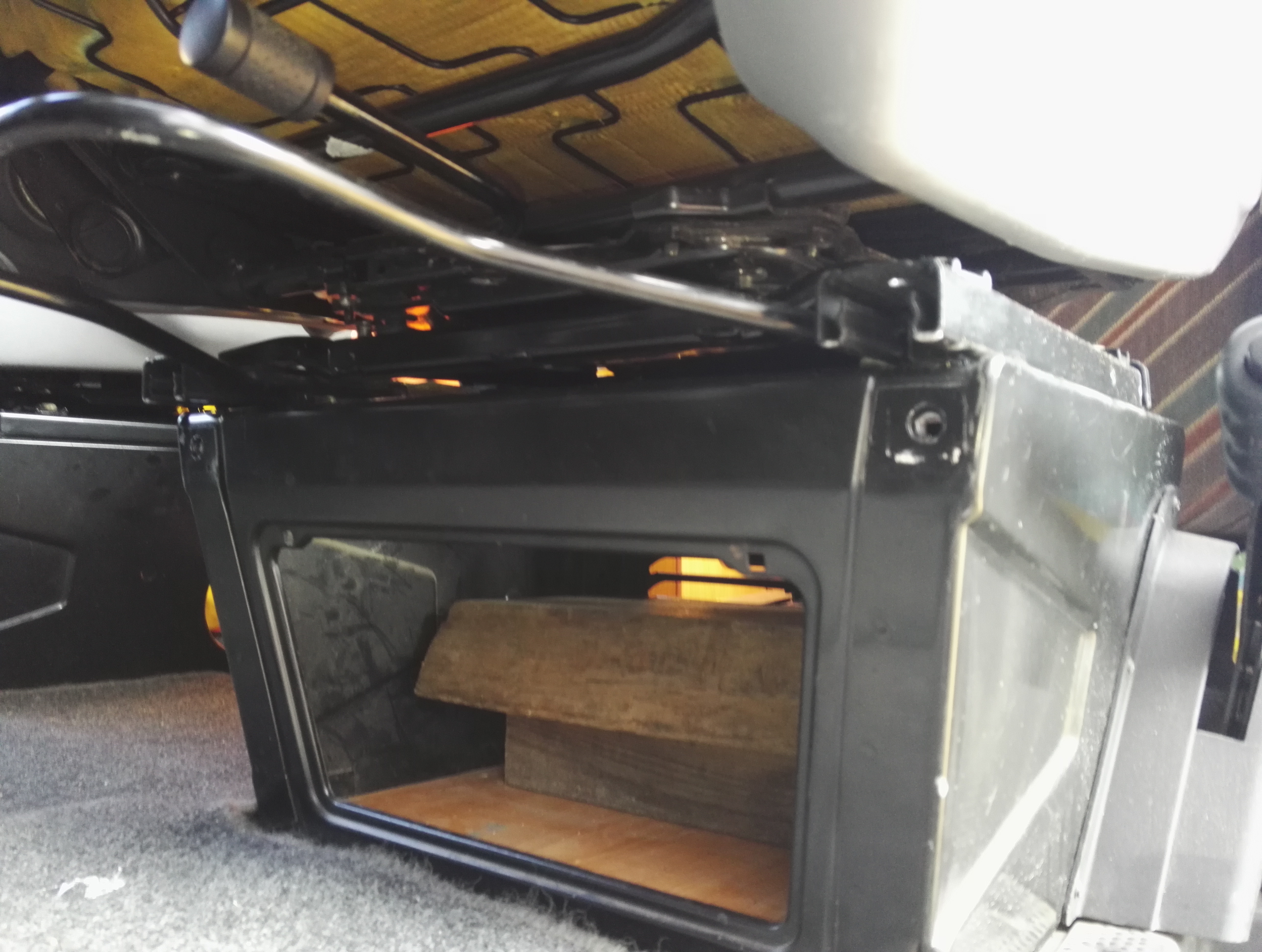

Re: Siège avant
Message non lu par laika4269 »
Oui c'est le cas effectivement, j'ai opté pour des sièges de 806 justement pour avoir un accoudoir ils sont également pivotant. c'est plus confortable pour regarder la TV le soir. J'ai commencé mes modifications, les sièges sont installés.JeanPhilippe a écrit :Bonjour
Question peut-être naïve pour certains : sur un profilé, les sièges sont-ils bien ceux du porteur ?
Je demande ça car j'ai un Rapido de 1999, sur Ducato aussi. Et si tes sièges vont sur le Laïka avec un Ducato de ces années-là, peut-être iront-ils aussi sur le Rapido...
Outre le confort, moi ce qui me gène surtout, c'est l'absence d'accoudoir...
Merci de nous tenir au courant.
