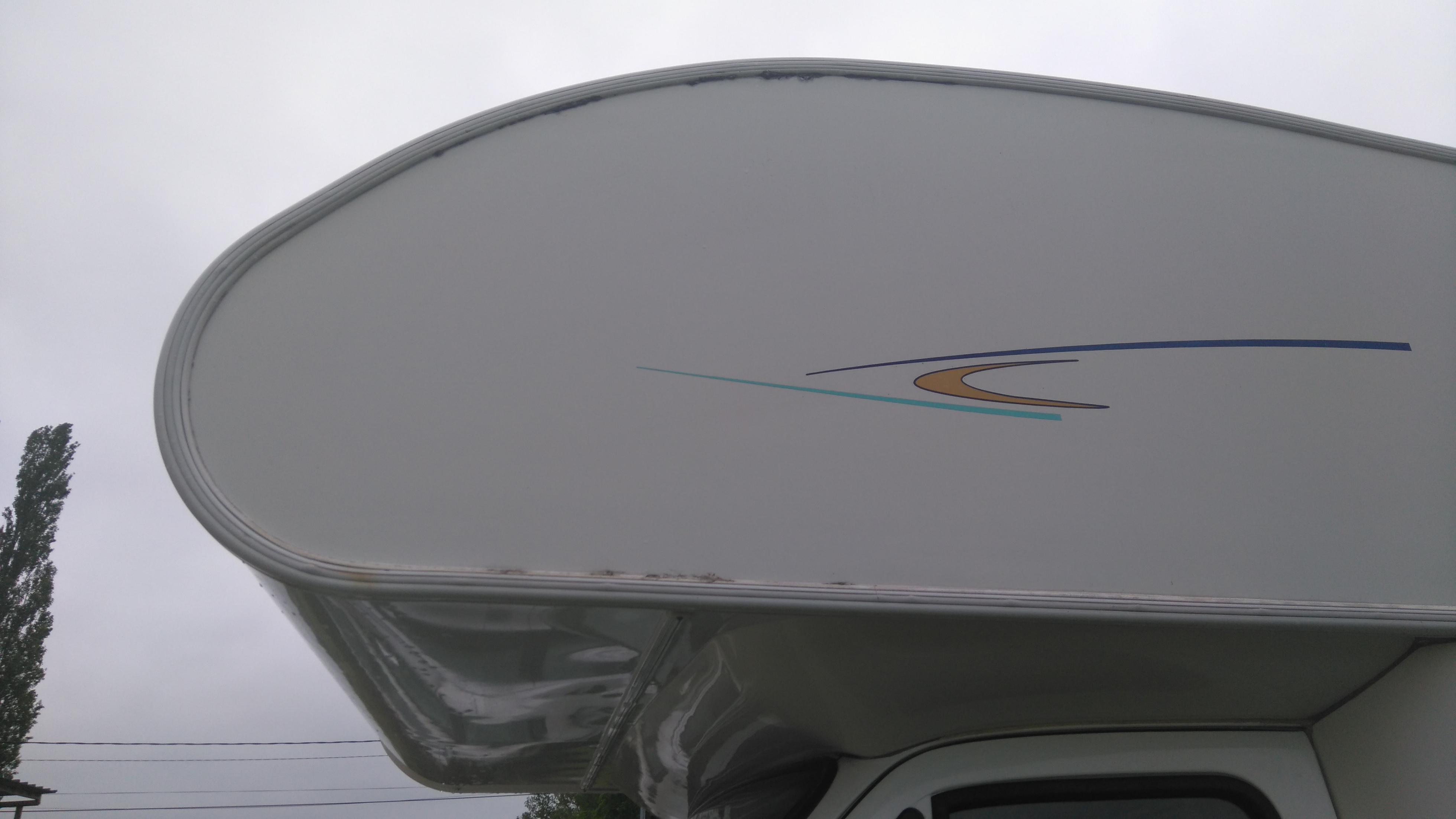

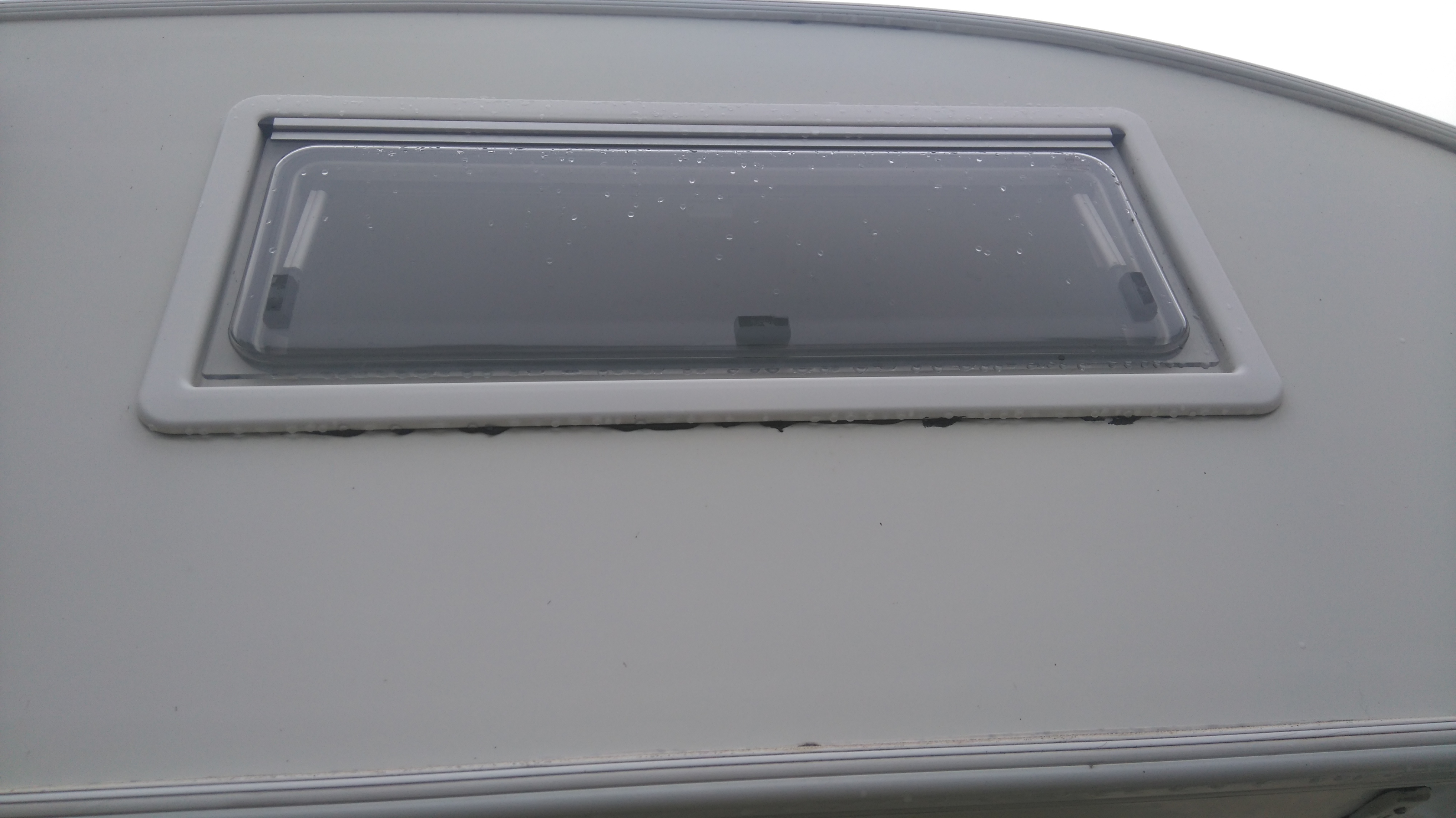

Bonjour amis caristes,
Je suis sur le point d'acheter mon premier cc. C'est un Fiat Chausson Welcome17 de 2005. Il a l'air bien et ils vont faire un test d'étancheité chez jacqueline demain mais pourriez-vous me dire si ce que vous voyez des joints sur les photos vous inquiète ou si l'usure est normale...

Le c car a plus de dix ans. Pour moi les traces que l'on aperçoit sont normales.

On m'a toujours dit depuis que je fais du caravaning : "tant que le joint butyle déborde c'est bon signe ..."

Tout est normal.
Avec la chaleur les joints coulent surtout aux fenêtres et aux grilles du frigo.
Vous les remontez juste avec le doigt mais ne pas enlever le silicone.

Bonsoir, ce que l'on voit ce n'est pas le joint, c'est un cache vis, il s'enlève pour accéder aux têtes de vis. Maintenant que la rouille fasse gonfler ce cache vis ce n'est pas impossible, mais ça ne veut pas dire "infiltration"

nanard79260 a écrit :Bonsoir, ce que l'on voit ce n'est pas le joint, c'est un cache vis, il s'enlève pour accéder aux têtes de vis. Maintenant que la rouille fasse gonfler ce cache vis ce n'est pas impossible, mais ça ne veut pas dire "infiltration"
S'il y a rouille, c'est que l'eau rentre, donc méfiance!
Le joint n'est pas étanche et l'eau arrive à passer dessous, il est fort possible que cette eau migre, en suivant la vis et pénètre le tasseau bois.

Bonjour, @ Bob, ce cache vis n'est pas un joint, il cache la tête de vis et avec une lame de couteau on peu le soulever. Ne pas confondrre joint d'étanchéité et cache vis tydtyd

Pour avoir eu 10 camping-cars, je connais ce type de cache vis, qui s’appelle aussi un "joint d'étanchéité".
Normalement comme son nom l'indique il doit être étanche, l'eau ne doit pas passer et les vis ne doivent pas rouiller, si une vis à rouillé c'est qu'un mélange eau et oxygène c'est opéré.
Pour faire simple c'est que l'eau et l'air sont passés, c'est à dire que le joint n'a pas joué son rôle.
Si l'eau est passé elle risque d'avoir migré jusque dans le tasseau bois dans lequel la vis est fixée.
Si test il doit y avoir bien faire attention à cet endroit, et le faire mouiller copieusement et pendant longtemps.
De toute façon il est facile de vérifier en la dévissant, si la vis est oxydée jusqu'au bout!
La faire remplacer et sile bois est endommagé au vissage ça doit se ressentir, la vis ne forcera pas.
C'est mon conseil et je crois qu'il est sage!

ce joint n'est pas un joint mais un cache vis il est vendu au mètre et se remplace facilement par contre il n'est jamais étanche et derrière il y a un tas de vis tous les 30/40 cms qui ne sont pas inox et sont certainement toutes oxydées ou pas loin (j'ai remplacé toutes les vis sur un pilote de 1992) je devrais dire ajouté des vis inox car en voulant les dévissées la tête a cassée donc bouché les trous avec lorsque le bois est sain c'est simple car l'eau s'infiltre sur le filetage et imprègne le bois malheureusement c'est du vécu.Donc ATTENTION a la surprise.
