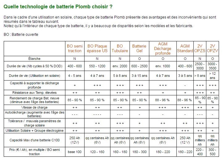

Voici un tableau simple mas qui résume un peu tout sur les batteries:
