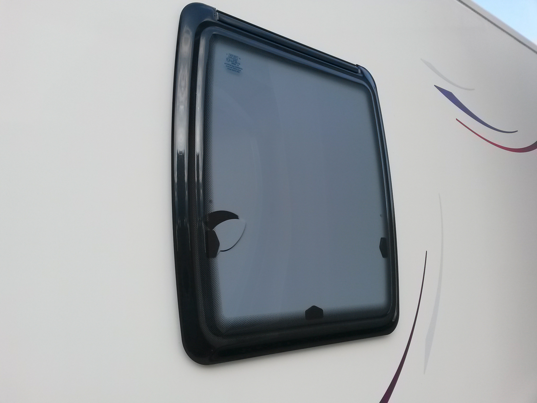

Sur un Challenger Genesis 43,
J'aimerais avoir vos retours d'expérience sur la possibilité de remplacer uniquement le plastique blanc (cf. photos) sans devoir changer la baie complète qui n'est pas endommagée.
Celui-ci s'est malencontreusement cassé en forçant en voulant refermer la fenêtre...
Deux garages m'ont fait un devis de l'ordre de 300 euros en me disant qu'il n'y a pas d'autre solution que de changer la baie.
Merci d'avance.

Effectivement je penses que tu dois remplacer la fenetre entiére car entre les deux paroies tu as un gaz qui ne permez pas à l'humidité de s'y poser.
Parfois sur certaine caravane tu vois une baie toute ecaillée avec de l'eau entre les deux paroies et bien c'est parce qu'il n'y a plus de gaz entre les deux.
Enfin moi c'est mon pére qui m'avait expliqué ça ;-)
Regarde sur ta photo N°2 tu as un petit embout juste au dessus de ta poignée gauche c'est par là que je gaz est injecté.
Tu n'as pas d'assurance bris de glace?

Si je vois bien la photo, c'est une baie de salle de bain ?
Donne-moi les dimensions, j'en ai une neuve pour un Genesis 42, peut-être qu'elle irait...
