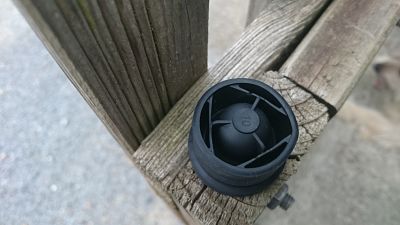

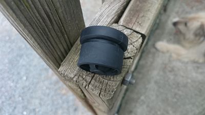

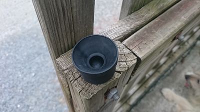

Salut à tous,
Mon problème de fixation de capot est résolu, Fabien le préparateur de chez Loisiréo Albi est venu à domicile m'installer les deux deux pièces devant recevoir les tenons.
Sur les photos ci-dessous vous pourrez voir cette piece et la référence de chez Hymer.
A+ uyuiyio
Re: Fixation capot moteur.
Posté : 23 juil. 2016, 20:40
par diti59
affaire résolue, hkhj
:!; à Loisiréo Albi pour leurs compétences, d'autres auraient laissé tomber !!
