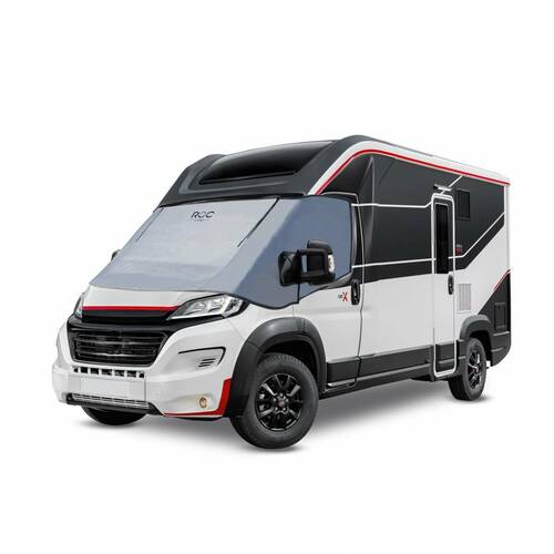

Pour protéger le pare-brise et les vitres latérales, je pose un volet extérieur Midlan Pano:
http://www.mon-camping-car.com/image/6940.jpg
Mais je trouve qu'il manque d'efficacité car j'étais habitué au Soplair qui est le top, je vais donc l'améliorer en plaçant à l'intérieur de l'isolant multicouche.
