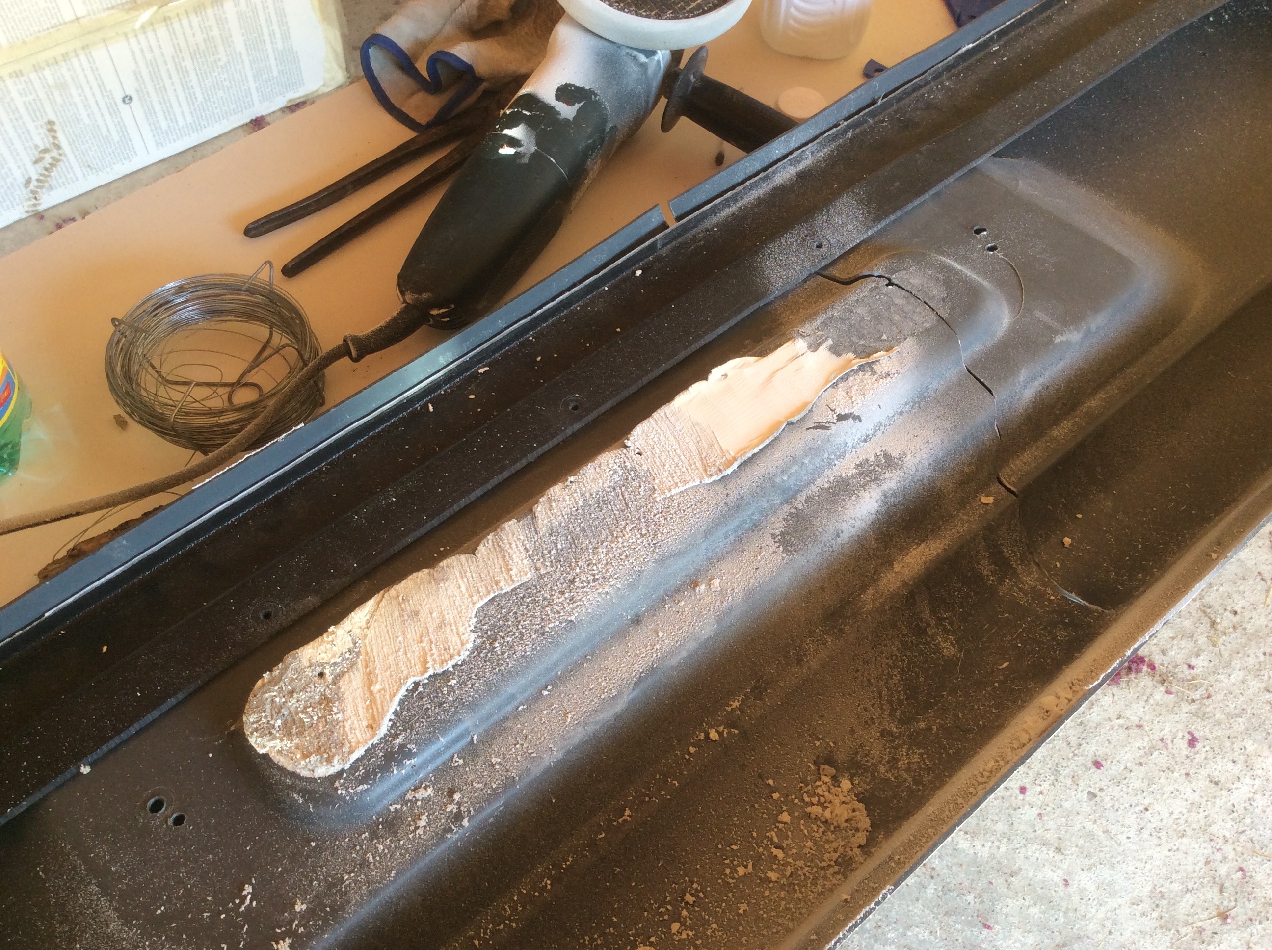

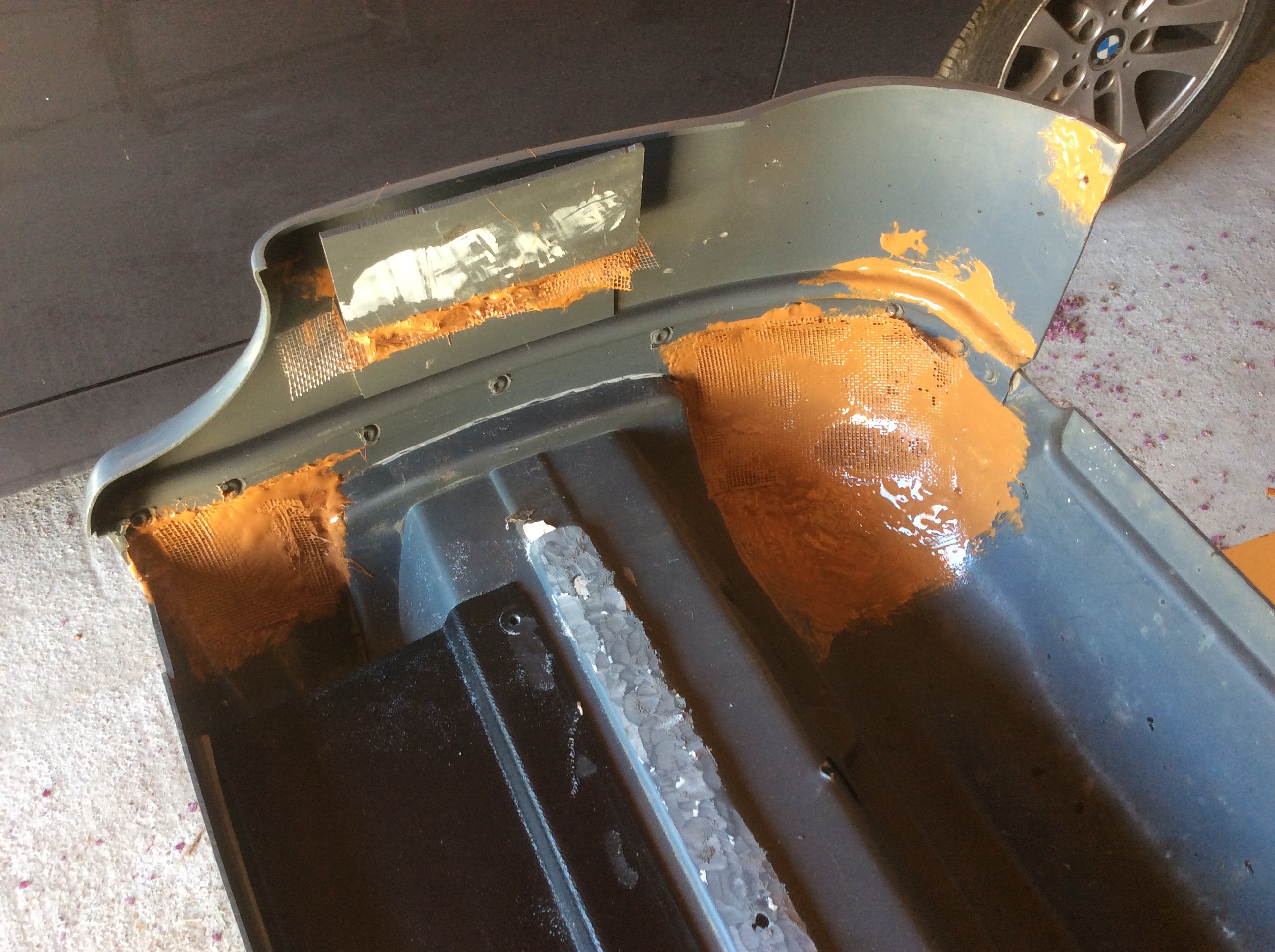

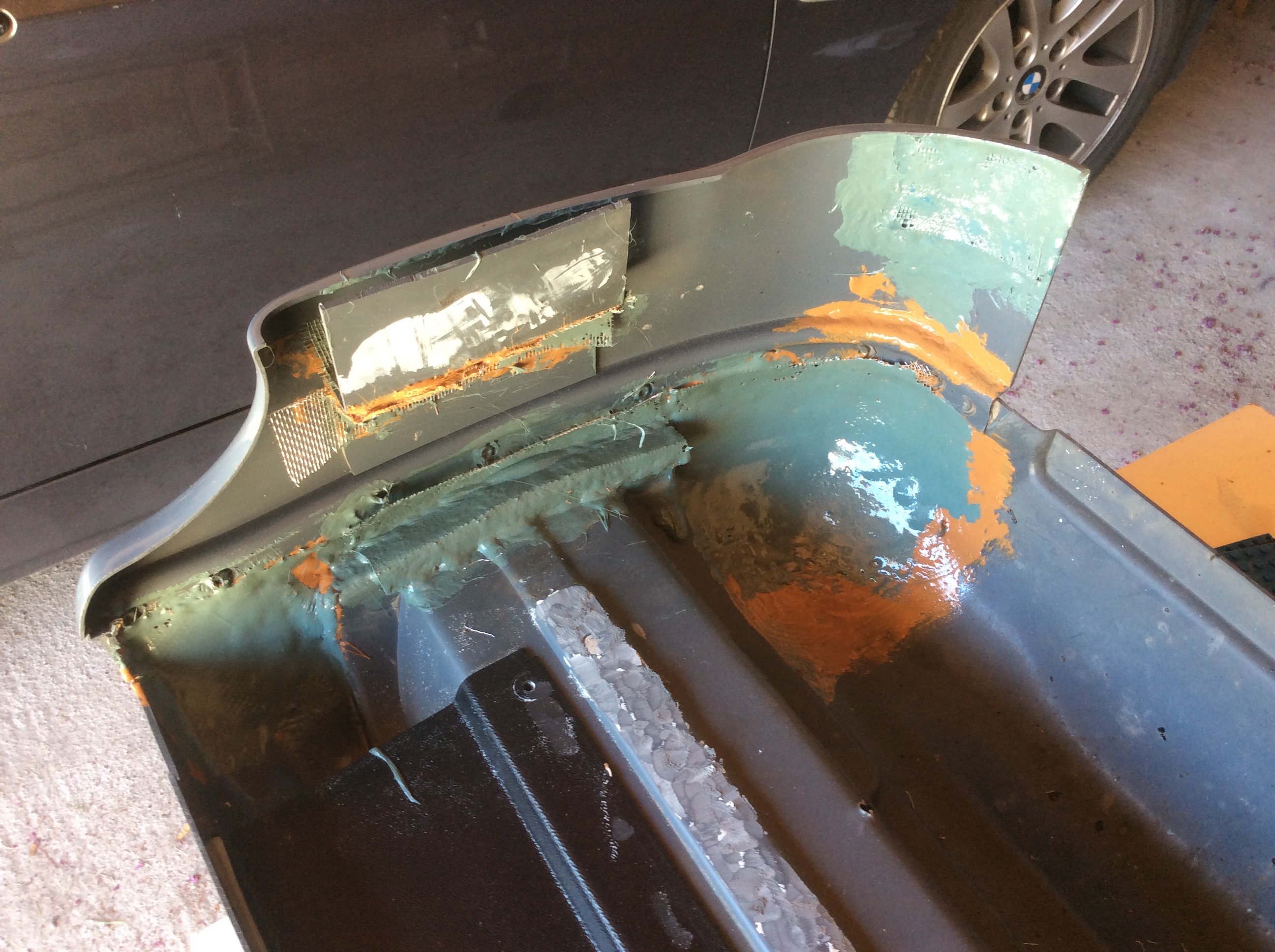

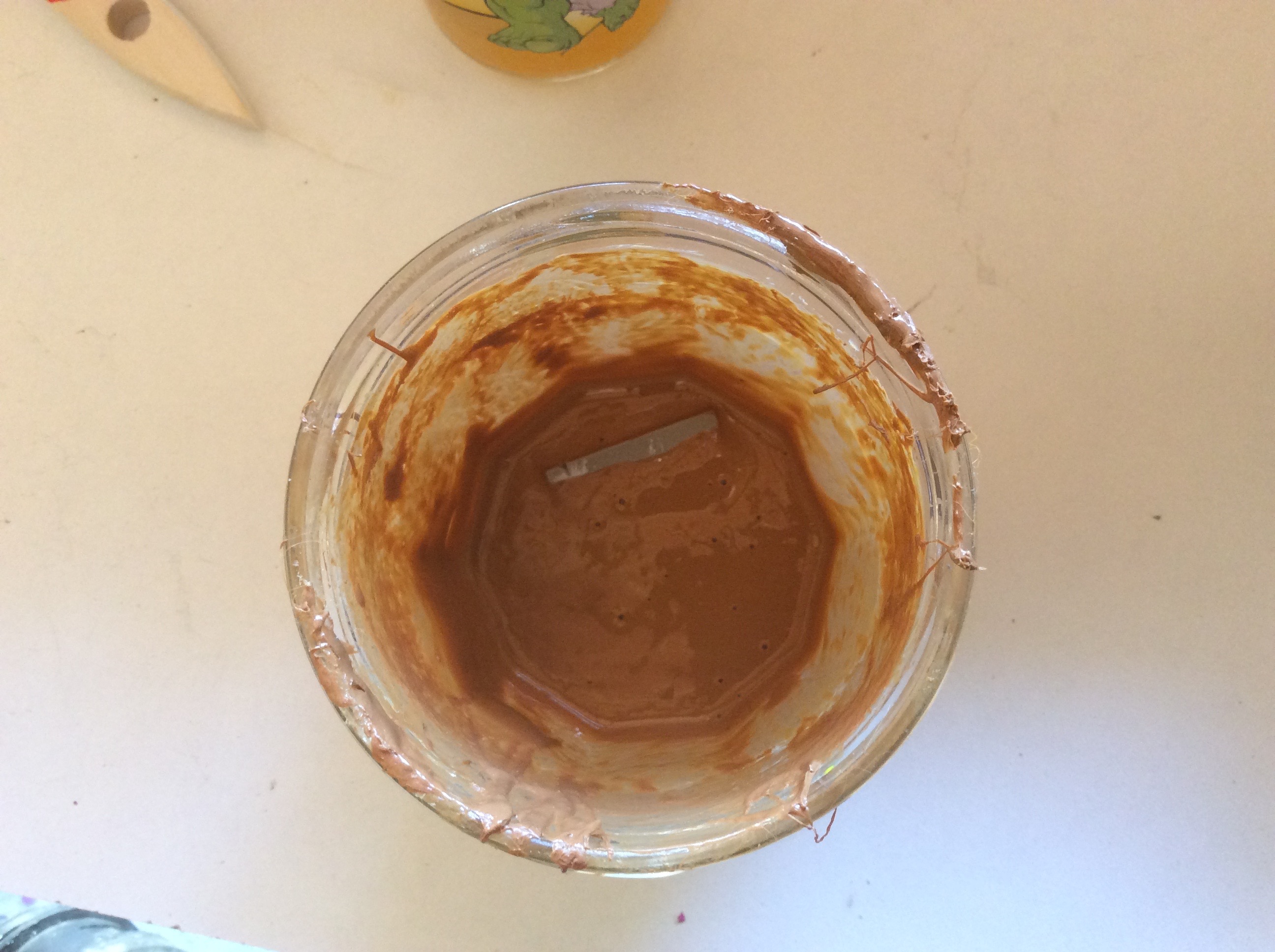

Voila j'ai pris la décision de le réparer moi meme avec les précieux conseil de Bob 11 merci
Donc c'est très facile je confirme .
L'acetone dill les monceaux de Playmobil sans aucun soucis il faut les couper petit et le recouvrir d'acétone si c'est trop liquide il faut soit attendre soit ajouter des Playmobil.
Voici quelques photos:

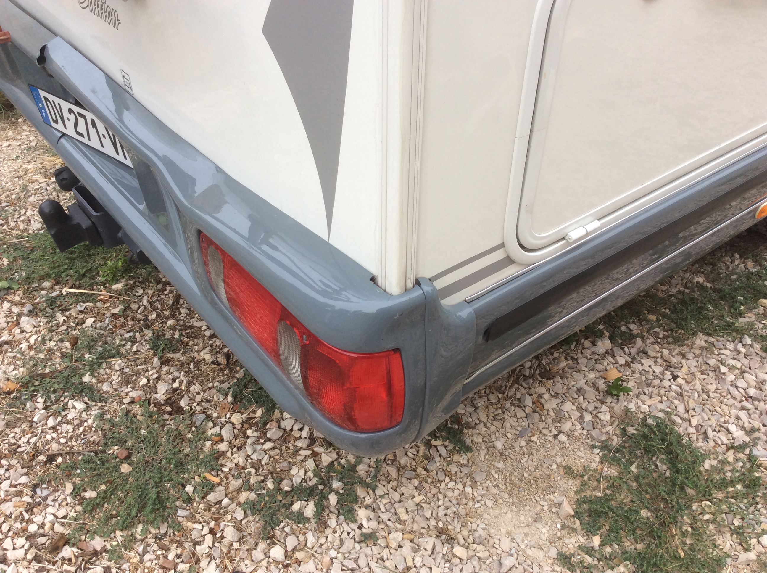

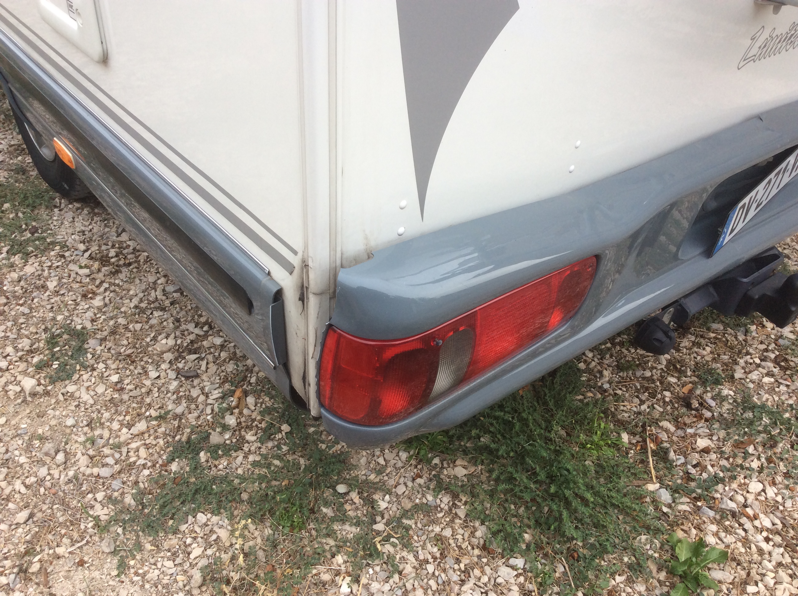

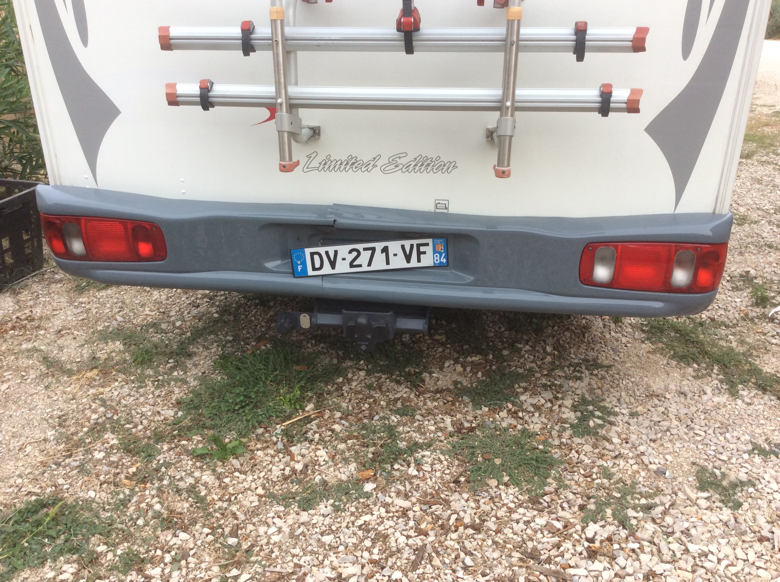

Les dégâts
Les dégâts
Les dégâts
Les dégâts
le produit Playmo + acétone
Nettoyage
Nettoyage
Réparation
Réparation

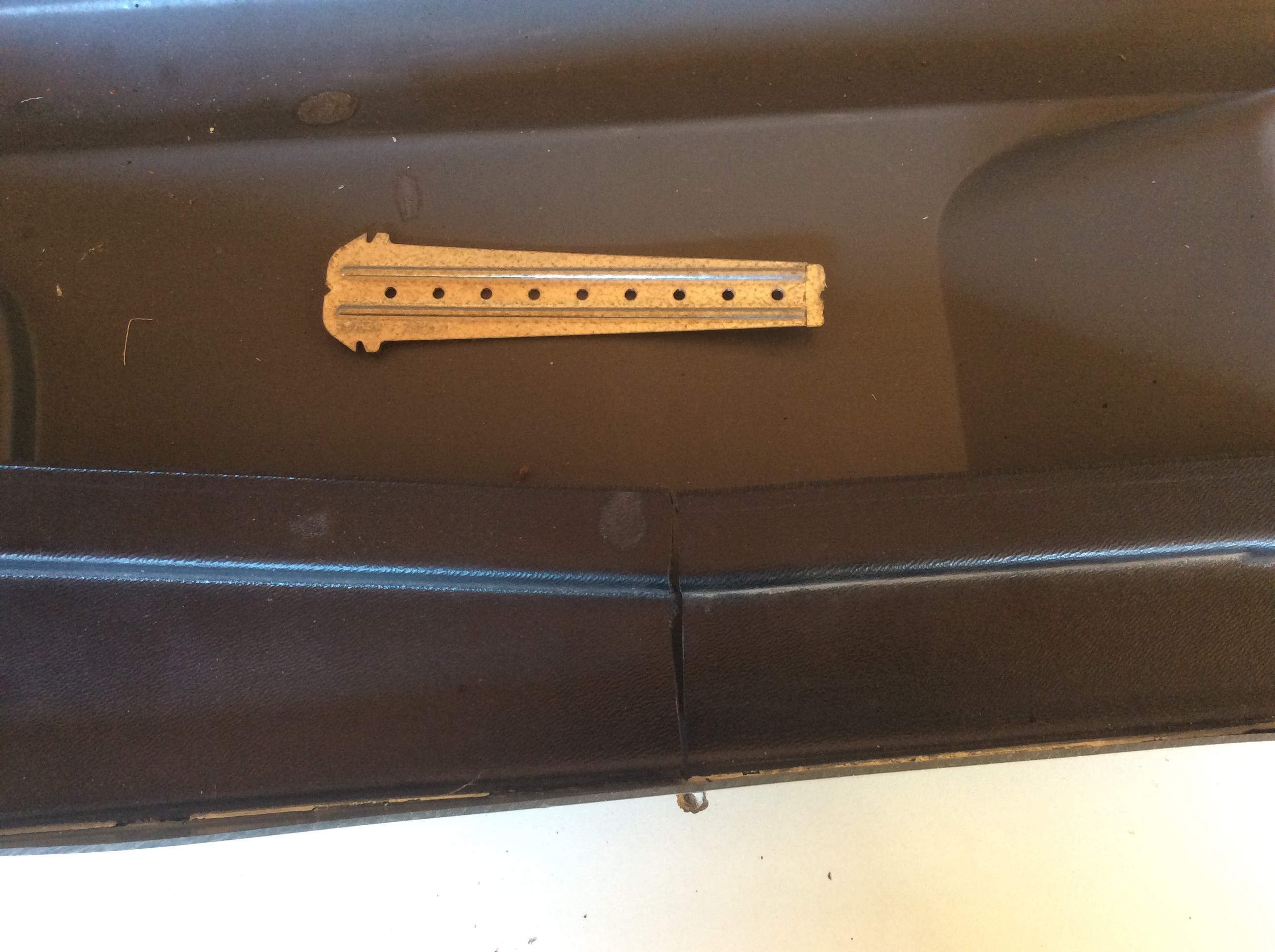

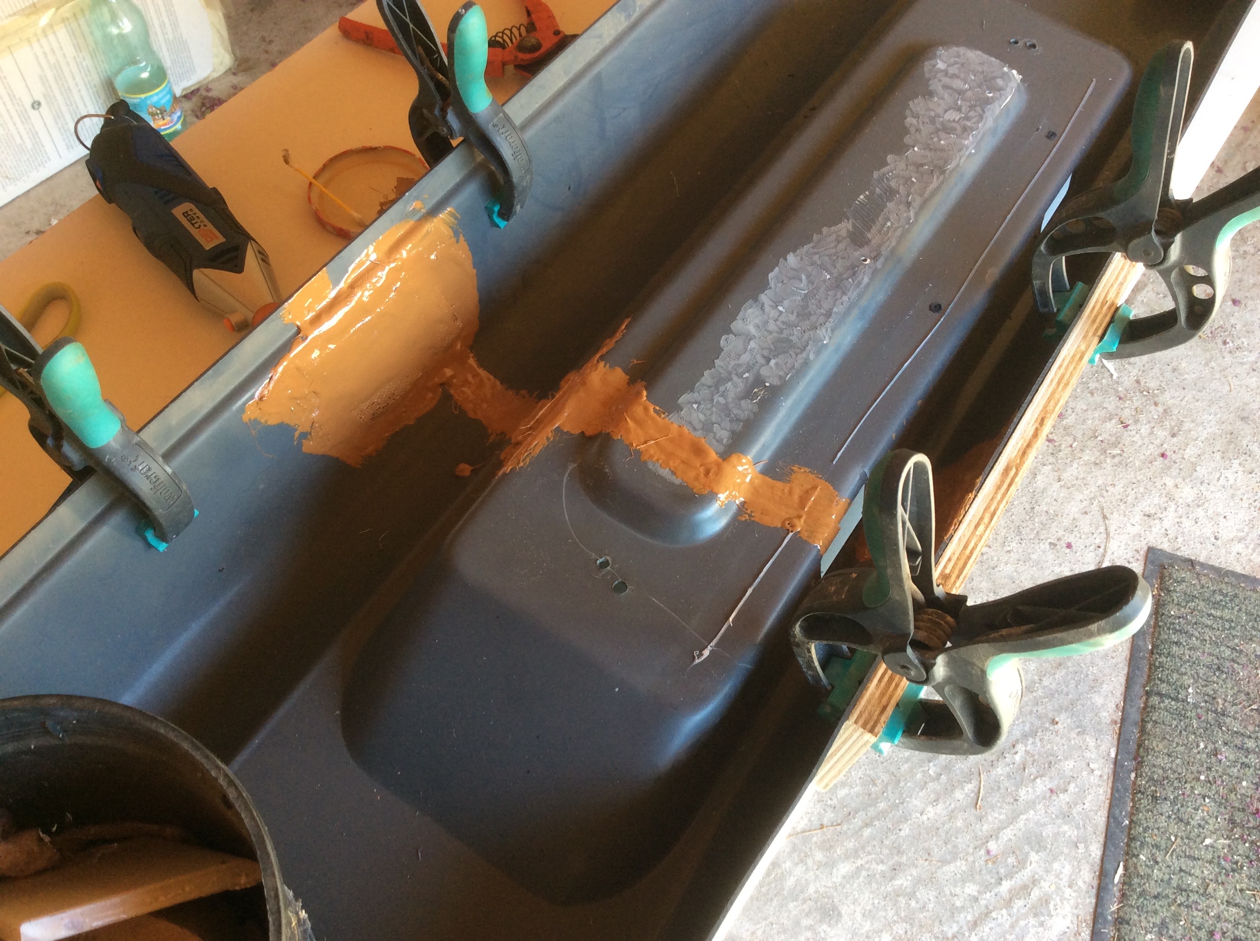

reparation suite
Réparation
Réparation
Réparation
Réparation
barre de renfort
barre de renfort

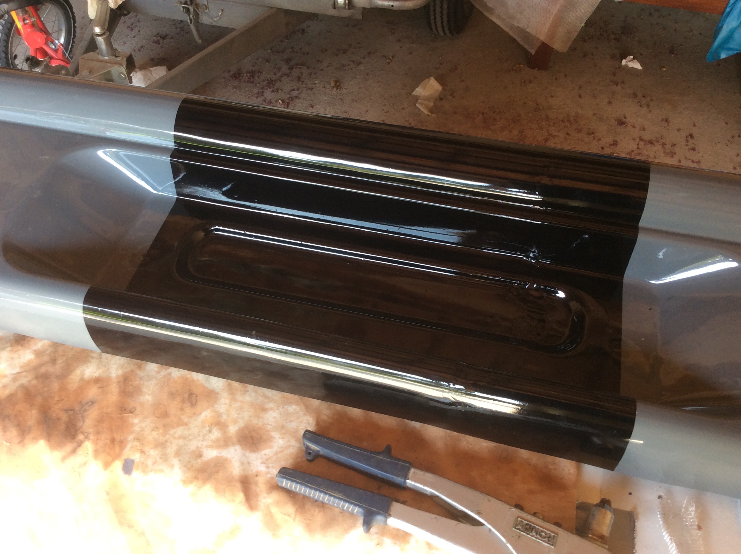

Pose de l'adhésif pour masquer la réparation

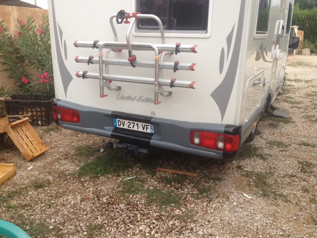

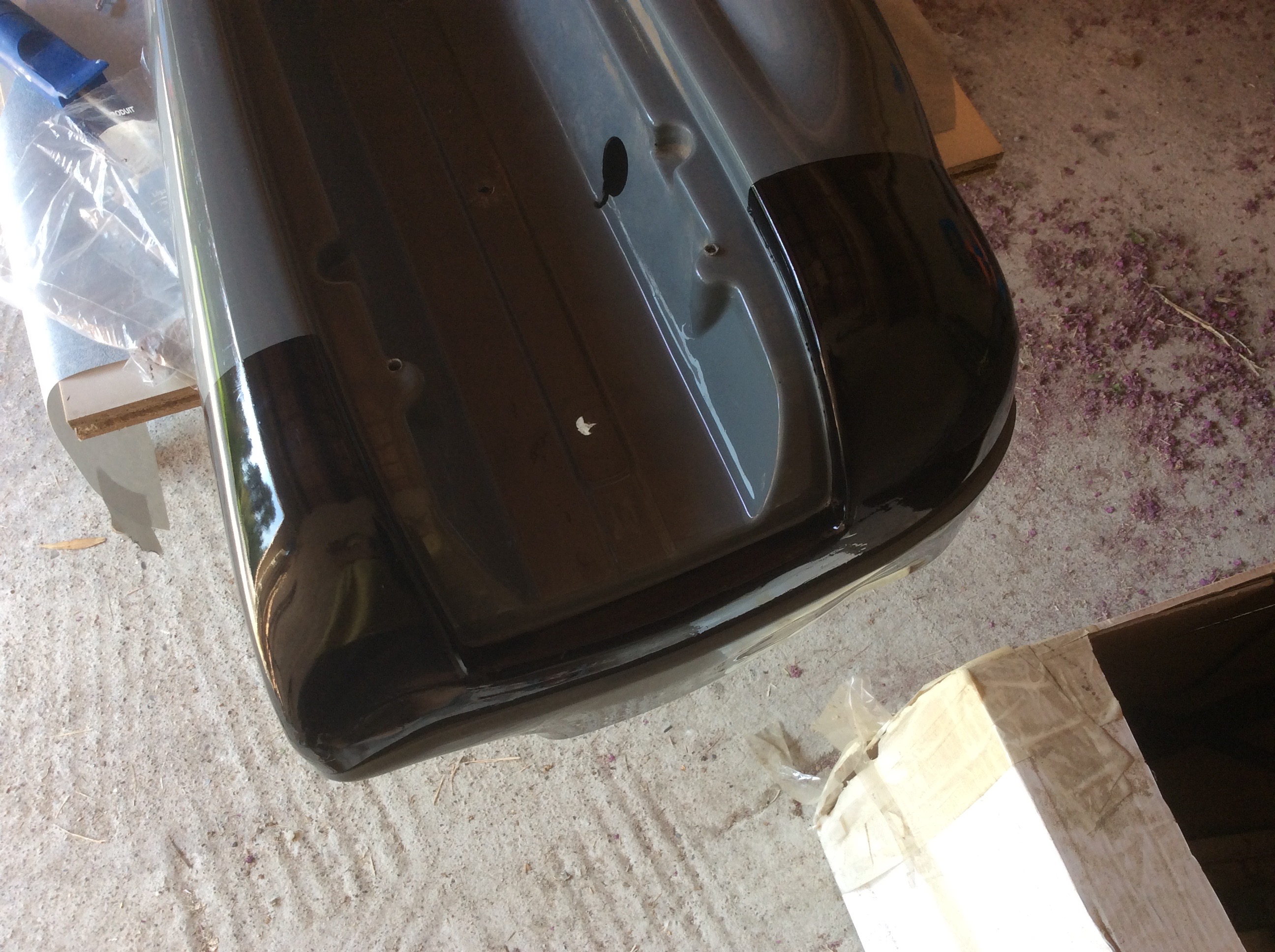

yoda
Messages : 104
Re: Pare-chocs Challenger
Message non lu par yoda » 19 sept. 2016, 08:57
suite de suite
voila c'est fini
voila c'est fini
avant
avant
Voila c'est fini
Message non lu par Anonyme 3232 » 19 sept. 2016, 09:42
Félicitations mais je ne comprends pas pourquoi, tu as posé de l'adhésif sur les réparations, ne pouvait tu pas poncer puis peindre?
