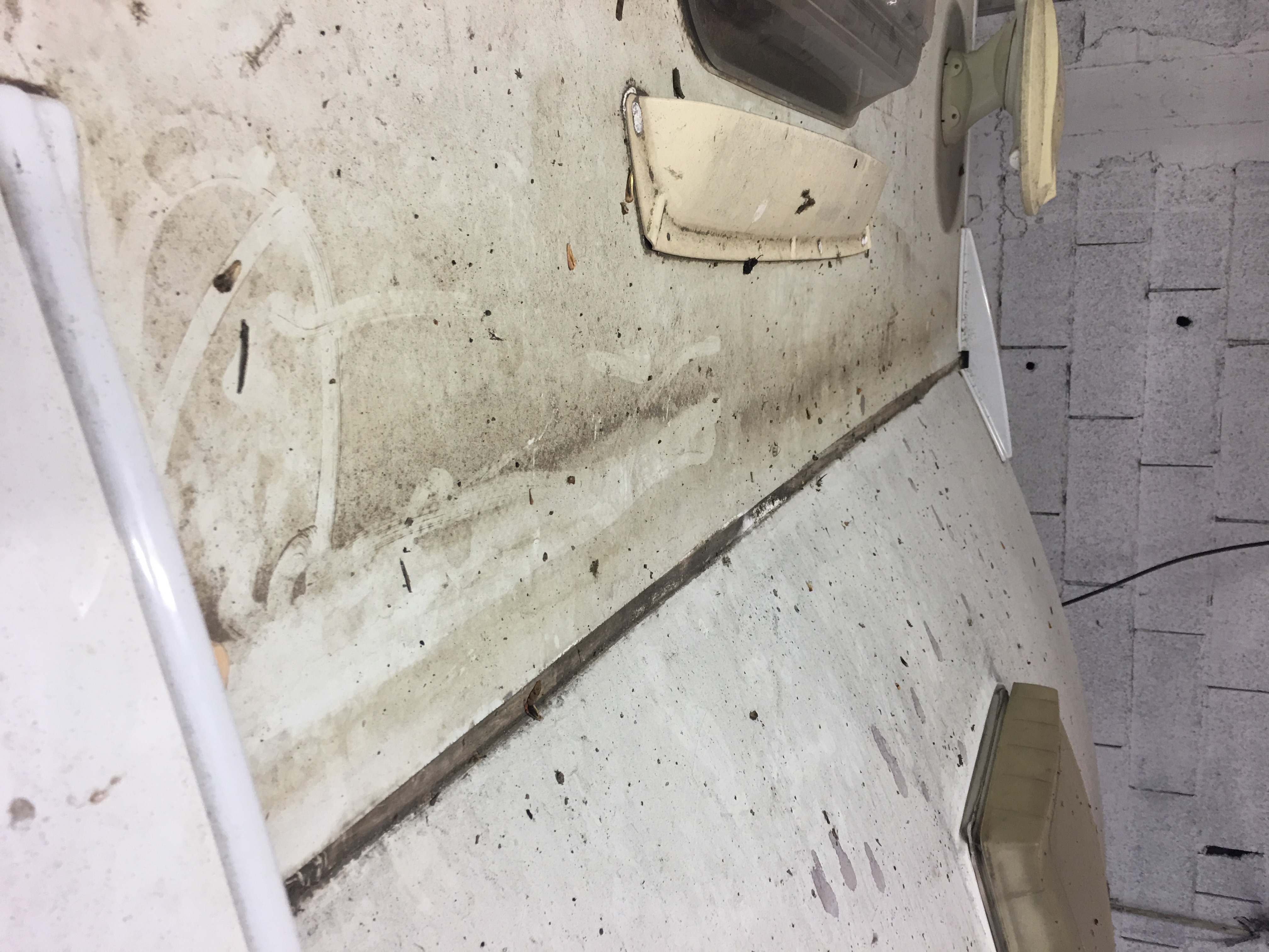

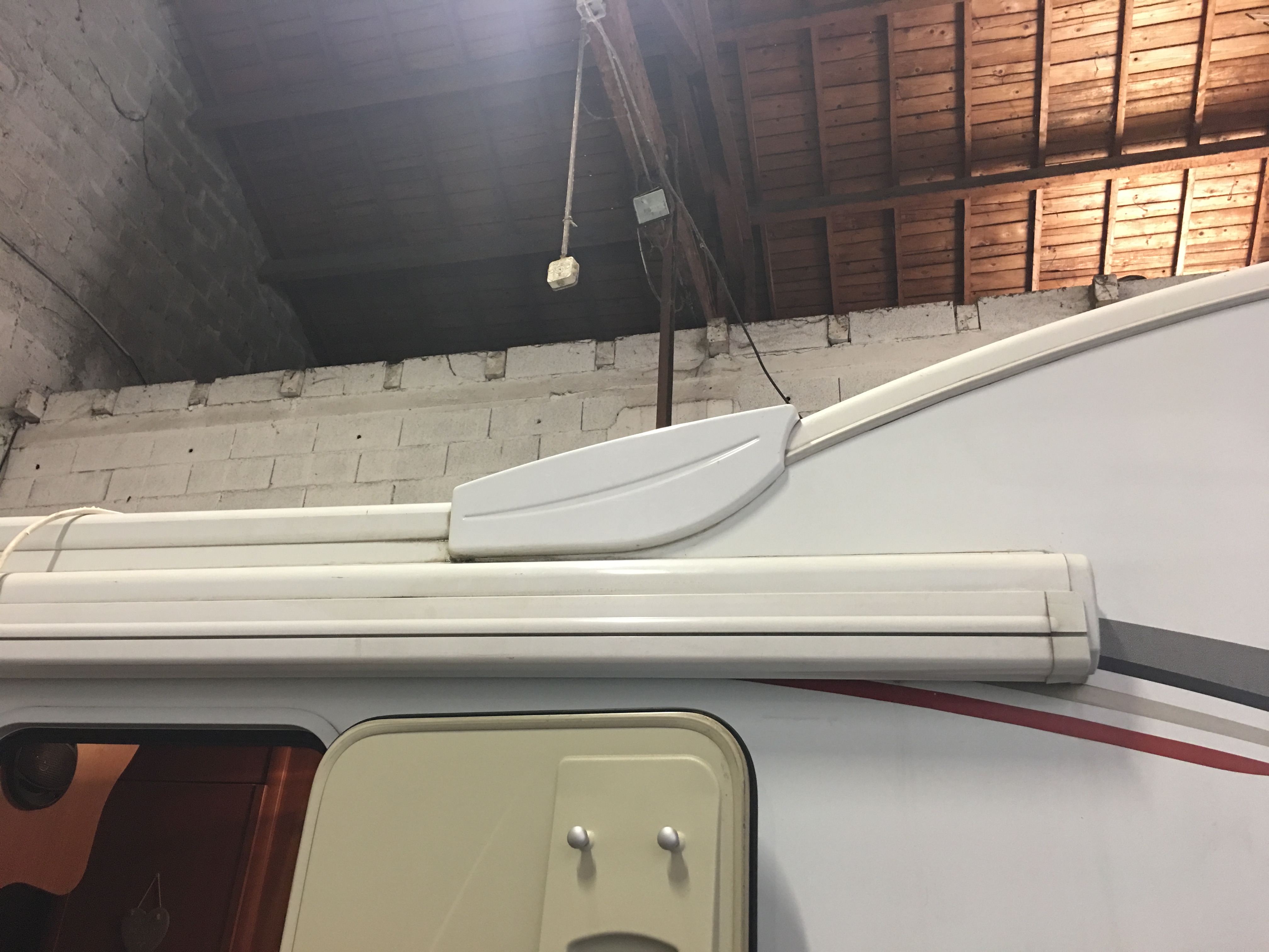

Bonjour les gars,
Un ami a un soucis d'infiltration avec son camping car pilote à la jointure de la cellule et de la capucine .
Quelqu'un connait il l'astuce pour démonter cette pièce ?? car le soucis réside dans une contre pente ou l'eau stagne environ 20 l avant de pouvoir s'évacuer. C'est en le nettoyant que l'on s'en ai aperçu . Merci d'avance

Démonter la pièce me semble trop risqué et compliqué.
Personnellement je ferai un nettoyage du joint existant et recouvrirait ensuite le tout de silicone pour rendre étanche. Afin d'éviter cette accumulation il est toujours conseillé de garer le véhicule en relevant l'avant ( cales)

Le toit n'est pas très propre un peu de nettoyage ne peut pas nuire
Il faut déposer le joint bien nettoyer et refaire le joint (Sika 221), Pilote pose par dessus après réfection un joint PVC collé par dessus
C'est ce qui a été fait sur le mien Pilote de 2012 (sous garantie étanchéité à 4 Ans)

Merci pour vos conseil qué l'on va suivre .
La pièce est un enjoliveur perdu clipser sur le raidisseur cellule /capucine ...
On a trouvé un manque d'étanchéité à l'endroit où le câble du panneau solaire rentre dans la cellule et non loin de la tâche au plafond .
On pense que c'est lui le fautif .
Merci pour vos réponses.
