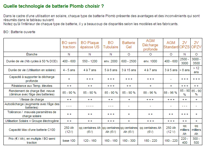

Pour nous il est préférable d'avoir une batterie stationnaire acide à décharge lente ou bien une batterie AGM ou GEL.
L'idéal étant si tu n'as pas de gros consommateurs une batterie GEL.
Si tu as une grosse consommation (chauffage gazole ou raffraîchisseur), à ce moment là il est préférable de monter une batterie AGM à décharge profonde (pas classique).
La différence entre une batterie plomb/acide à décharge lente, et une batterie AGM à décharge profonde ou une batterie GEL?
La batterie plomb/acide ne pourra supporter que des décharges de l'ordre de 60% de sa capacité, sans lui faire prendre trop de risques pour sa durée de vie, alors que les batteries AGM à décharge profonde et les batteries GEL pourront supporter des décharges de 100% si elles sont rapidement rechargées.
Ce qui veut dire qu'à capacité égale une batterie AGM à décharge profonde ou une batterie GEL de 100 Ah, tu as autant d'autonomie qu'avec 2 batteries de 100 Ah plomb/acide.
Tu gagneras en poids!
Mais ces batteries ont aussi l'avantage de pouvoir être utilisées couchées, ce qui permet éventuellement de pouvoir mieux les "caser".
Le terme à décharge lente veut simplement dire qu'elles sont conçues pour être déchargées lentement, et qu'elles ne peuvent subir de fortes intensités de décharge comme le démarrage d'un moteur.
Les batteries AGM peuvent supporter d'importantes intensités de décharges, ce qui n'est pas le cas des batteries GEL.
Les batteries AGM ont une résistance interne moins importante, que les batteries Gel ou plomb/acide, ce qui se traduit par un temps de recharge légèrement plus court.
Les batteries GEL ont une durée de vie supérieure aux AGM, qui elles ont une durée de vie supérieure aux plomb/acide.
Dans les batteries AGM il existe les classiques, et celles à décharge profonde.

je vais donc suivre tes conseils et prendre une AGM 100 ah à décharge profonde aurais tu un modéle ,une marque, à me conseiller?
