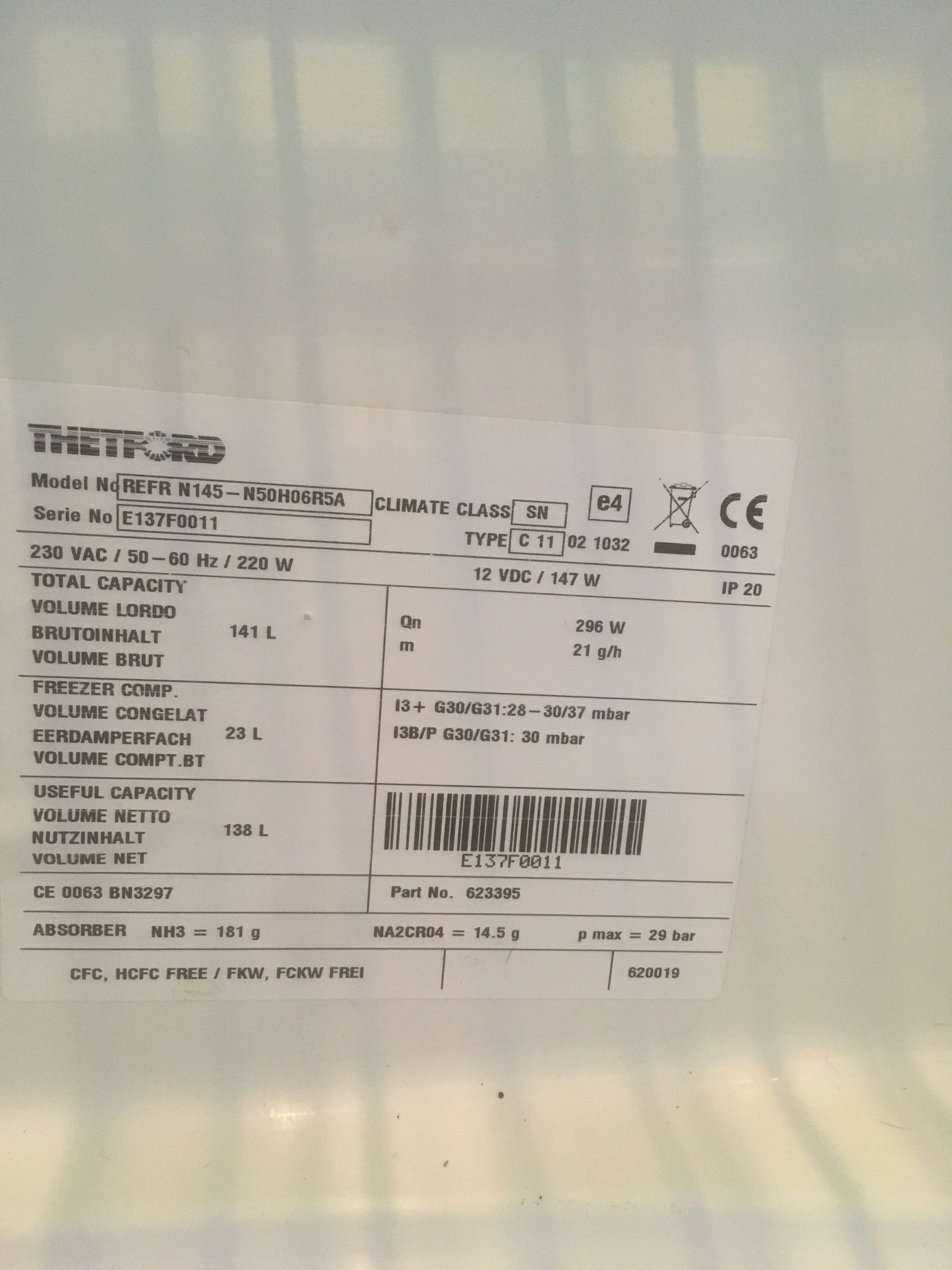

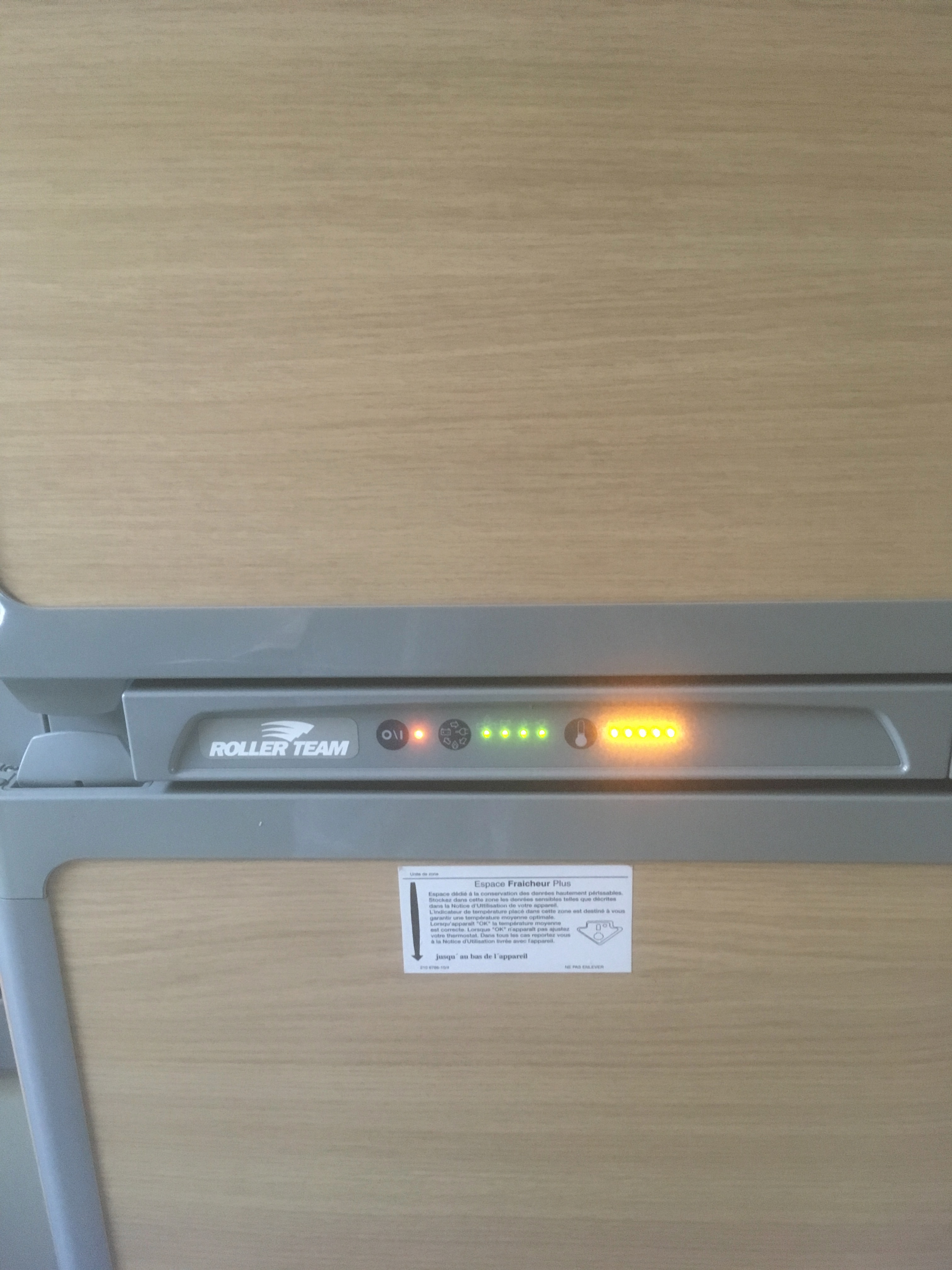

Message non lu par jpb83440 »
Photo ci joint
- Messages : 4808
Re: Probleme Frigo Thetford
S'il est a sélection automatique d'énergie, assurez vous d'avoir une source d'énergie disponible. Avez vous ouvert le gaz, avez vous branché le secteur 220v. Tentez aussi la manoeuvre moteur en route pour voir si la sélection 12 volts s'opère, mais auparavant prenez soin de débrancher l'alimentation 220v.
Message non lu par ibe-4264 »
J'ai eu ce pb au début de l'utilisation de mon cc. Je le resolvais en débranchement le connecteur à l'arrière du frigo accessible par les trappes de ventilation extérieure. Depuis cela a été réglé par le fabricant qui fourni un connecteur à mettre dans le circuit.
