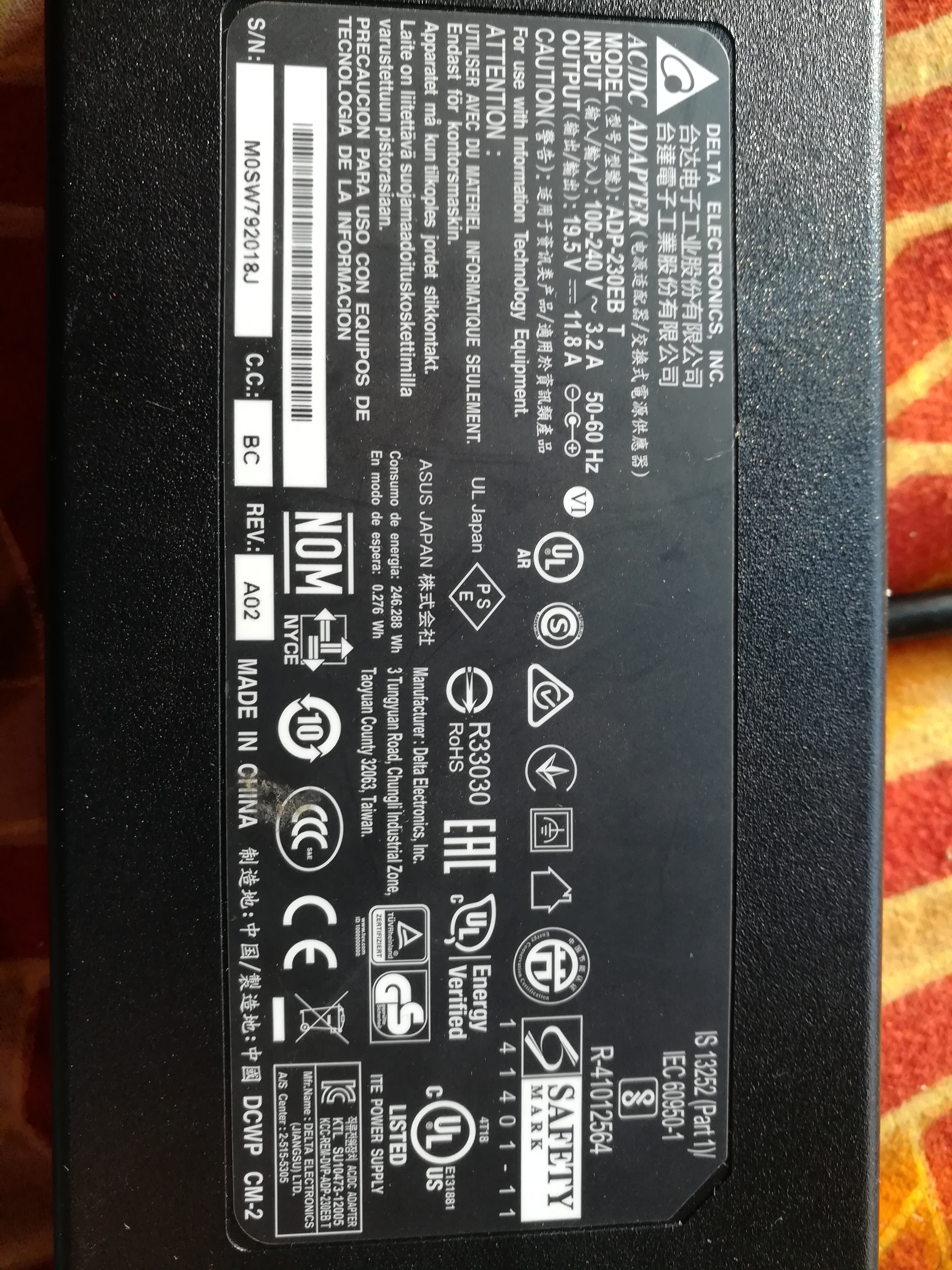

Voici directement une photo de mon alim pc:
Je vois bien "consumo de energia: 246w".
D'où pourrait venir le fait que mon convertisseur se mette en sécurité des que je fait tourner un peu trop le pc? Mauvaise qualité de batterie?
Si je pouvais éviter une solution à 2500e ça m'arrangerait en ce moment :)
Re: Autonomie electrique avec gros besoin
Message non lu par Anonyme 7760 » 23 mai 2018, 21:39
Dommage de ne pas savoir si le Pc est un fixe (barebone) ou un portable, mais il me semble évident que l'alim est surdimensionnée. Même un I7 avec un GPU costaud ne consomme pas 12 A sous 19.5 V, ou bien dans ce cas le PC certifié hardcore gamer est un bon chauffage d'appoint...
