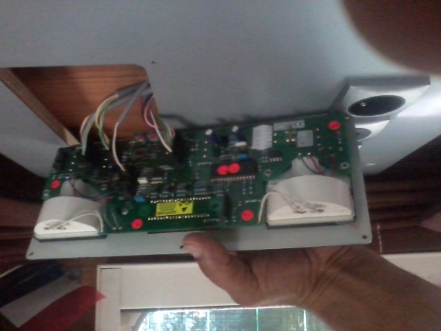

le panneau d'instruments me fait des siennes :
le galvanomètre de gauche , indiquant soit les tensions batteries cellule et batterie porteur , soit les niveaux d'eaux usées ou eau propre refuse de fonctionner correctement :
- l'aiguille reste immobile, baissée à gauche ,( l'écran s'allume correctement quand j'appuie sur les boutons tests)
- au bout de plusieurs tentatives d'impulsion répétées , l'aiguille fini par bouger et m'indique correctement les niveaux batteries ou eaux , et je peux répéter l'opération , ça va fonctionner à chaque fois
- mais si j'attends quelques minutes , la panne revient : l'aiguille reste de nouveau immobile .
J'ai dévissé le tableau pour essayer de voir s'il n'y avait pas un fil qui se promène . Tout semble dans l'ordre . J'ai trituré légèrement les contacts , en m'assurant qu'il étaient bien enfoncés .Tout semble OK .

Changer le galva , oui , mais au dos , c'est farci d'électronique , et je ne vois pas bien comment tient ce galva .
Débrancher les contacs , oui , mais la suite ...(?)

poste quelques photos, je vais regarder

- j'ai fait 2 photos : effectivement Claude , il n'y pas d'electronique réellement en relation avec le galva : apparemment , 2 fils ( blancs) qui pourraient être l'éclairage du galva et un fil rouge + un bleu . Plus une broche correspondant aux sondes je suppose .
Je n'arrive pas à déconnecter les broches ( peur de tout casser en tirant trop fort)
le galva tient semble t il par 2 vis en façade , ecrous sur la plaque d'electronique derrière . pas vraiment outillé pour ça , car enlever les écrous oui , mais pour aller ensuite remettre les petites bagues ou rondelles en caoutchouc , là , ça va être coton .
Le boitier du galva semble bien fermé , pas d'accès comme ça pour faire tomber une goutte d'huile .

le mieux c'est de changer le vu-mètre, il y a juste à enlever les 2 écrous de maintien (attention à ne pas serrer trop fort avec le nouveau, tu risquerais de casser la platine) et à dessouder les 4 fils et ressouder sur le nouveau vu-mètre.
sinon pour huiler il faut enlever le cache arrière mais il peut être collé et l'huile sur les paliers laiton ou plastique ça ne fait qu'attirer la poussière (sauf l'huile de vaseline qui est antistatique, mais attention les nouvelles huiles de machine à coudre, ce n'est plus de la vaseline mais de l'huile fine synthétique)
sinon si tu ne veux pas te lancer, tu as le choix de trouver quelqu'un qui soude à l'étain près de chez toi (un réparateur télé par exemple mais il y a plein de gens qui soudent ; radio-amateur ; radio modélisme ; club électronique ; réparateur hifi et j'en passe ) ou demander sur ce lien la réparation de ton panneau : http://www.apuljackengineering.co.uk/order_form.html
