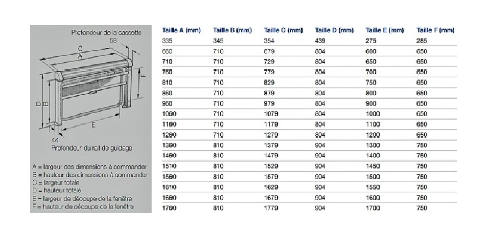

bonjour à tous je voudrai changer mes stores de baie sncf mais je n'arrive pas à trouver les dimensions sur internet car j'ai deux dimensions donc ma question comment mesurer les fameux stores avec enrouleur

Voila le tableau agrandi, il suffit de cliquer sur l'image:
Mais à condition que les rideaux soient de ce type là, sur mon camping-car les rideaux ne sont pas pareil!

bonjour et merci je vais faire le tri et voir ce qui me convient le mieux mais impeccable j'ai tout ce qu'il me faut encore merci dhg jacques
