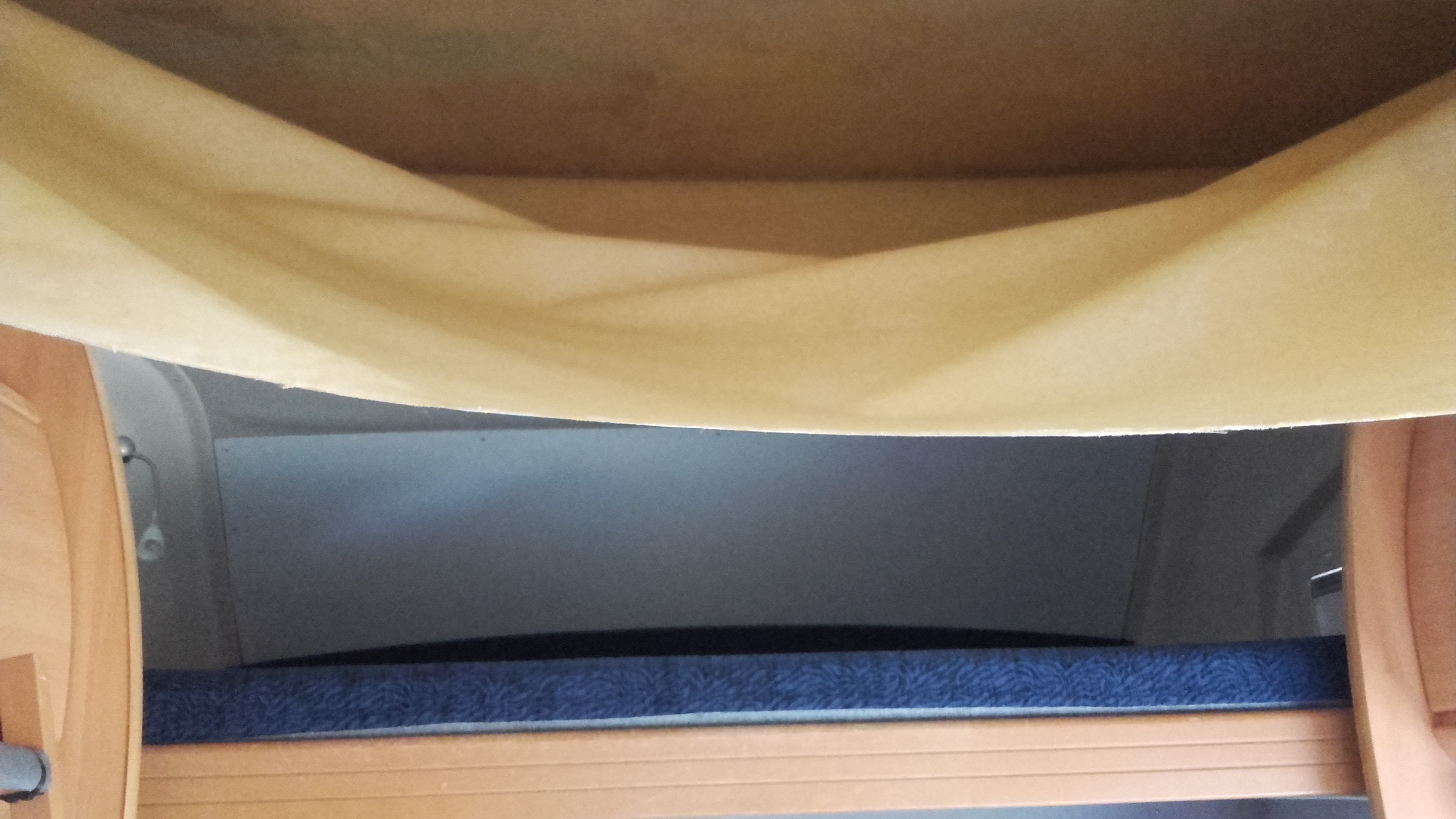

Il y a 3 ans le tissus du plafond qui habille la capucine de mon camping car commencé a se décoller , cette fois il est entièrement décollé.
La colle qui tenait le tissus est devenu de la poudre est résultat plus rien ne le tient , la seul solution retirer le tissus et le remplcer MAIS PAR QUOI ???
Je demande vos avis pour savoir par quoi remplacer l ancien tissu et par quelle methode ???

Je ferais une photo demain pour voir l etendue des degats .

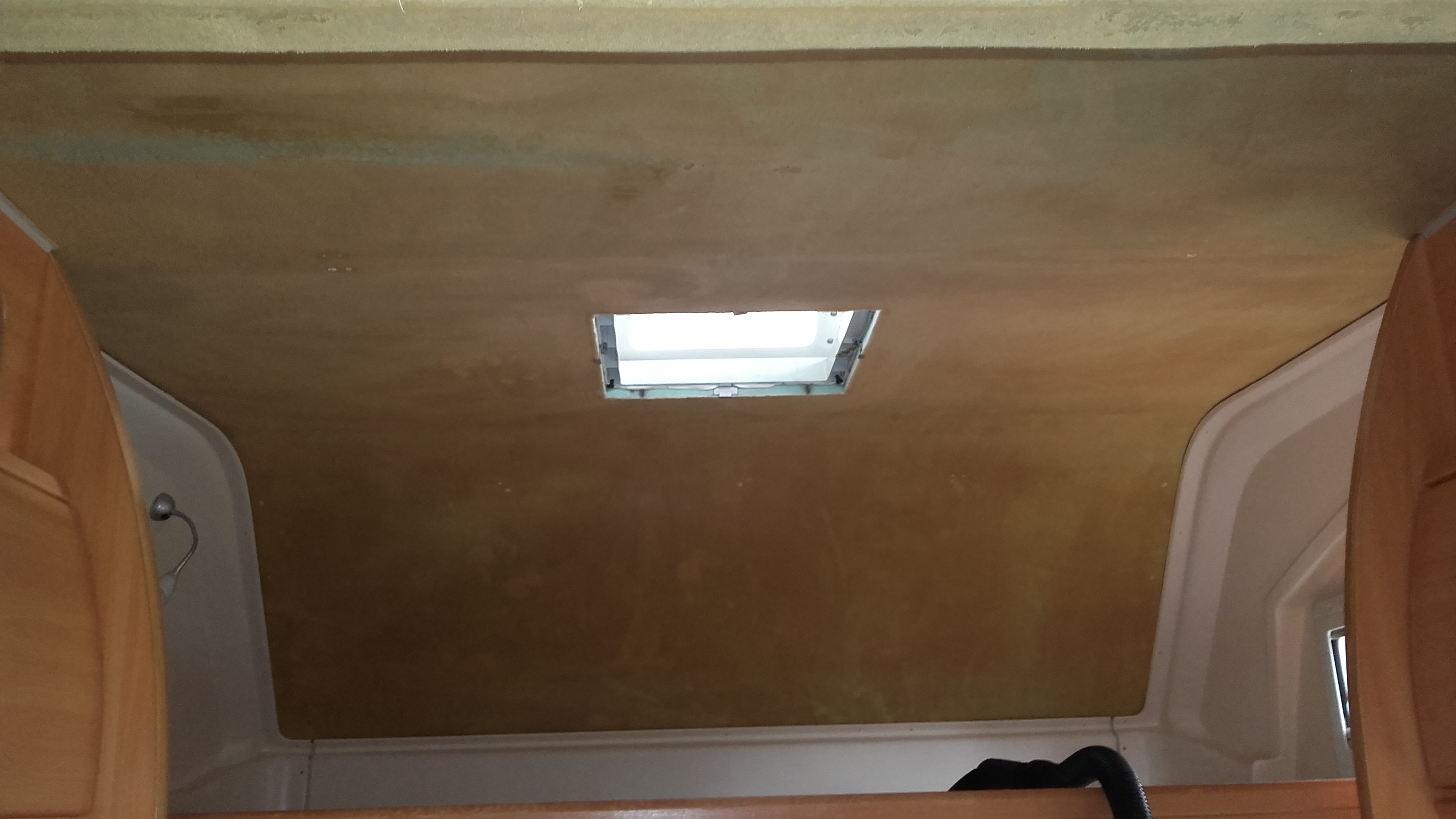

Plafond gratté , la misère pour la poussière.
Malheureusement j ai du couper le tissu a certains endroit pour le retirer .
On dirait que le plafond est composé d isolant bleu mais plastifie.
Re: refaire le tissus au plafond de la capucine
Je te conseille de te renseigner pour savoir avec certitude si la colle préconisée pour la pose de la toile de verre à peindre, accrochera durablement sur le support plastifié et surtout si elle tiendra dans le temps même par forte chaleur.
