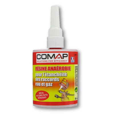

je suis en train de réaliser le montage GPL avec cette même bouteille, le montage de la lyre doit être serré une fois mais jamais démonté, sinon il faut changer la lyre le raccord en olive étant inchangeable sur ces lyres
en plus au montage, je mets de la "résine anaérobie gaz" genre "Gebétanche gaz" ou "Comap gaz" c'est bien précisé sur le tube après la mise en place et le séchage, ne pas démonter

re,
oui je pense qu'il suffirait de changer la lyre, il ne faut pas la démonter ensuite, c'est un réservoir fixe et c'est bien ce raccord qui est à olive
ça veut dire que ta bouteille GPL, une fois installée (correctement avec fixations métalliques), tu ne peux pas l'enlever pour aller dans ta cuisine ou sur ton BBQ
pour parfaire l’étanchéité, je met de la "résine anaerobie gaz" en plus, ça se mets sur les filets après dégraissage à l'acétone
comap gaz
ou gebétanche
